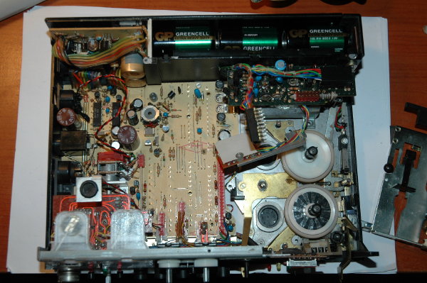

Nie żebym od razu chciał się pochwalić sukcesem, ale trochę zmądrzałem, nabawiłem się kilku niepochlebnych opinii na temat Uhera CR 1601 i dla wszystkich, których nieszczęście naprawy tego modelu spotka chciałem zamieścić kilka fotek.

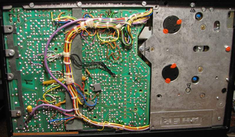

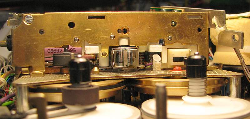

Na początek czoło tego modelu, żeby do dobrze popamiętać (przepraszam zapamiętać).
Poltem rzut oka na wspaniały profesjonalny montaż z góry i z dołu.
W tej przesyłce tyle.
kajuja

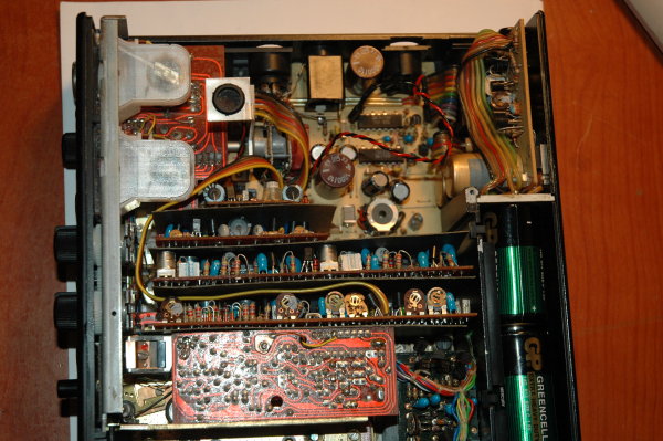

Kontynuując:

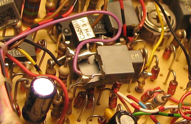

Oto chyba najnowszy sposób montażu - tak zwany montaż drabinkowy przestrzenny, albo wielowarstwowy.
Ciekawe jakich automatów do tego używają??? Początkujący radioamator by się nie powstydził.
W końcu ten magnetofon chyba przez kilka lat produkowali!?!?

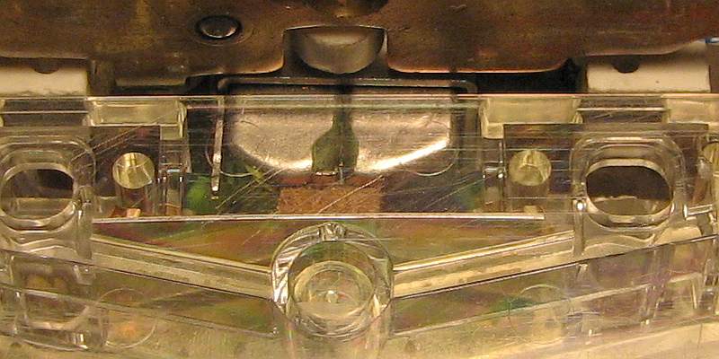

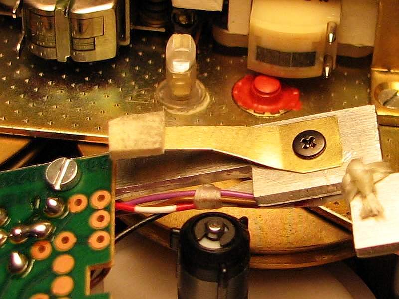

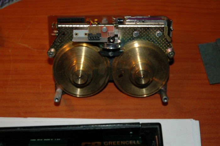

Następnie - jak się okazało - obszar moich bolączek - bojowo wyglądająca głowica, która nie chce przylegać do taśmy. Zaraz chyba coś pokręciłem, miało być odwrotnie. W sumie bez znaczenia - bez krasnoludków dociskających taśmę i tak nie nagrywa.
Trzecie zdjęcie ukazuje mechanizm w stanie, w którym występował duży opór rygla odciągającego głowice - i słusznie, bo ta wyglądającaca na mosiężną dźwignia (na lewo od talerzyka) nie zajmuje położenia centralnego (neutralnego = stop), tylko skrajne - dając w tym momencie oddolny docisk prawego talerzyka - przewijanie wstecz, a wszystko za sprawą oświetlenia stanowiska naprawczego, przez co zgłupiało sterowanie silnikiem sterującym sprzęgłami.
To co powinno się suwać (przed włączeniem Start, lub Rec suwa się miękko i nie jest powodem niedosuwania się głowic do taśmy.

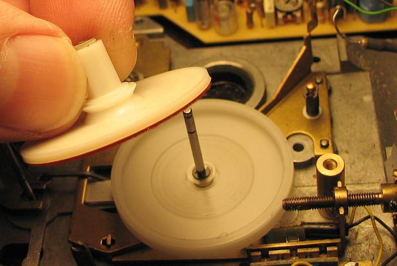

Teraz dwa obrazki pokazujące rozbieranie prawego sprzęgiełka i myślę ładny stan wnętrza.
Górna część talerzyka normalnie wisi sobie nad dolną (napędzanę stale paskiem od napędu głównego) i nie czuje z nią związku. Ale jak dolna zostanie podniesiona, to poprzez etap poślizgu można osiągnąć ścisły sprzeg - to właśnie ma miejsce przy przewijaniu.

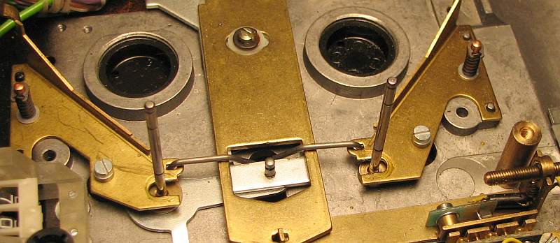

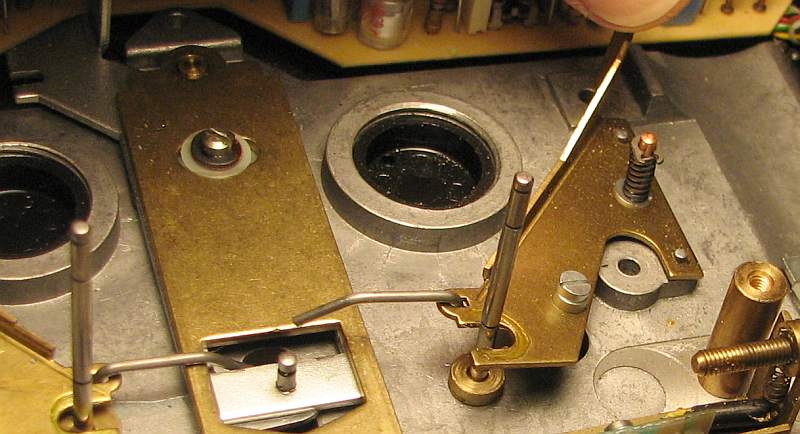

A kontynuując edukację obrazkową (w swej naiwności liczę, że może się komuś przyda) klejne trzy obrazki świadczące o sposobie sterowania sprzęgiełkami.
Mechanizm znajduje się w położeniu spoczynkowym. Silnik sterujący jest w stanie przesuwać tę środkową mosiężną dźwignię na prawo i w lewo - możliwe są tylko trzy położenia - co spowoduje podniesienie tych drucianych wąsów dla odpowiedniej strony i da zasprzęglenie. Przyznaję, że precyzja funkcjonowania tego mechanizmu mnie zaszokowała :-((
Te wąsy nie są zamocowane na sztywno, ale trochę pływają - luzy mocowania są całkiem spore. Nie widzę szansy na jakąkolwiek regulację spoczynkowych naprężeń - np oporu odwijania taśmy, lub siły ciągnięcia taśmy.
Dostrzegam jedynie, że ten mechanizm skutecznie może zadziałać jedynie przy przewijaniu - to robi.
Na kolejnych dwu obrazkach ręczna symulacja działania mechanizmu.

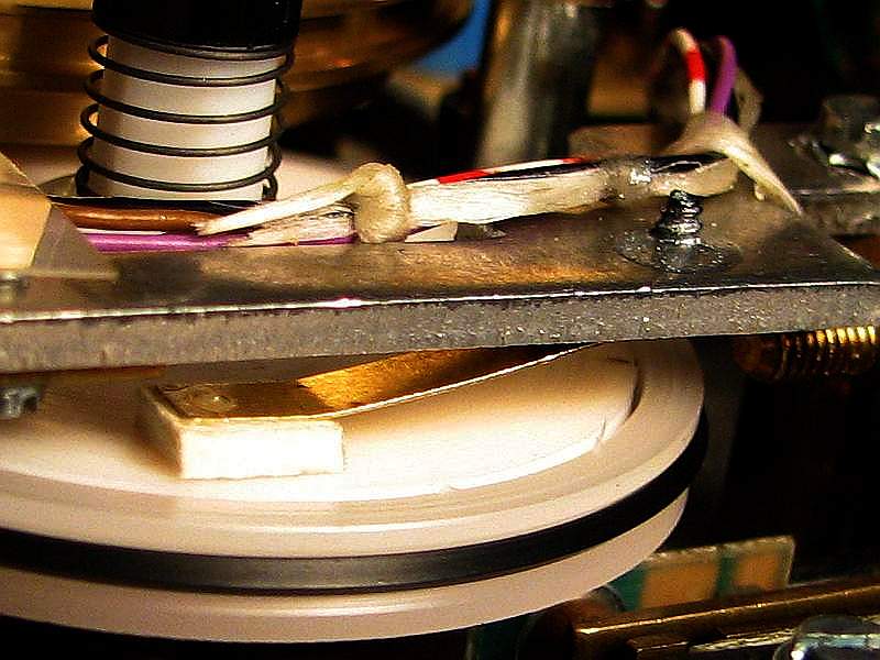

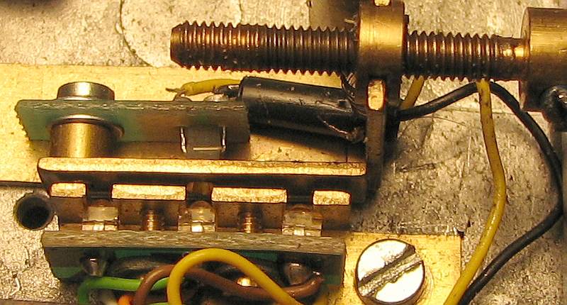

Kolejny obrazek pokazuje niezwykle profesjonalnie zrobiony czujnik położenia dźwigni sterującej sprzęgiełkami.
Jest on "niezwykle" odporny na obce światło i "wcale"na nie nie reaguje.
Biorąc pod uwagę szerokość wycięć i otworów części ruchomej to musi być niezwykle precyzyjny czujnik.
Przepraszam za złośliwości, ale po sprzęcie przeznaczonym dla profesjonalistów oczekiwałbym czegoś więcej (nawet bez mikroprocesora).
Ostatnie dwa obrazki to widok położenia głowicy względem kasety (przy zamocowaniu głowicy jak najdalej od głowicy kasującej - w ramach luzów montażowych).

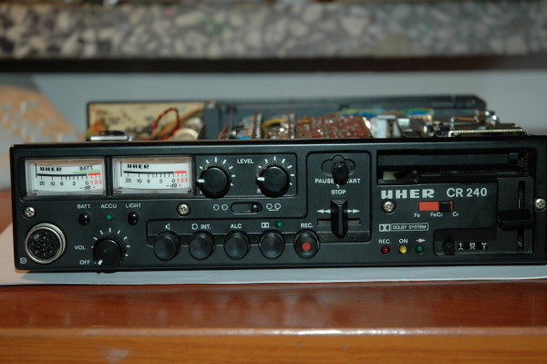

A to moje fotki Uhera CR240 - jak widać przepiękna modułowa budowa, mnie najbardziej zdradliwe wydaje się ładowanie kasety, mogli użyć czegoś lepszego niż plastik.
Do Momoka
Zdjęcia świetne ale sfotografuj także karty, zespół głowic, silnik, blok kół zamachowych niech Naród zobaczy jakiej klasy to jest sprzęt
