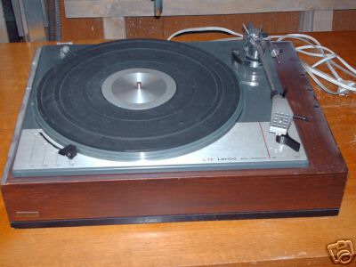

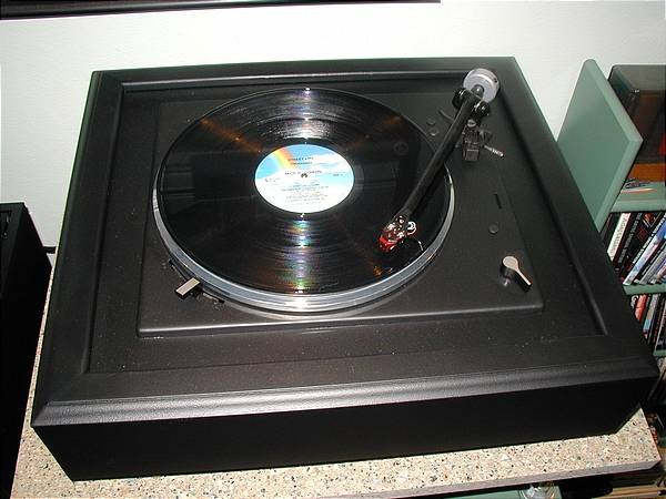

I kilka zdjęć: oryginał, po modyfikacji (to akurat towarzysza z jednego z forum) oraz zbliżenie napędu.
