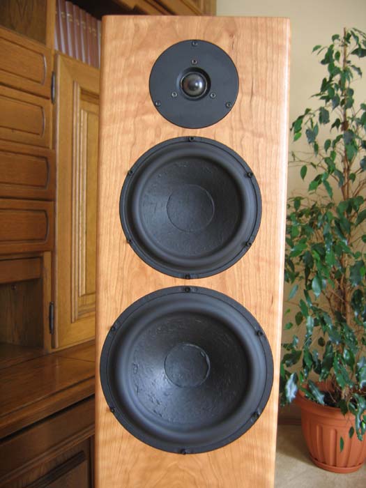

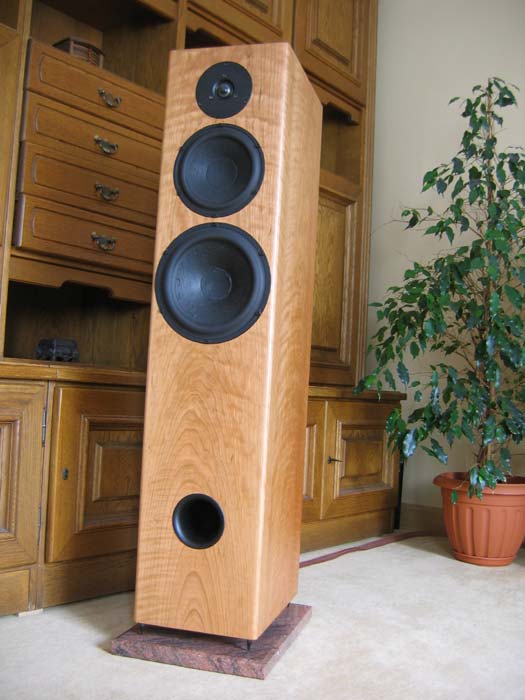

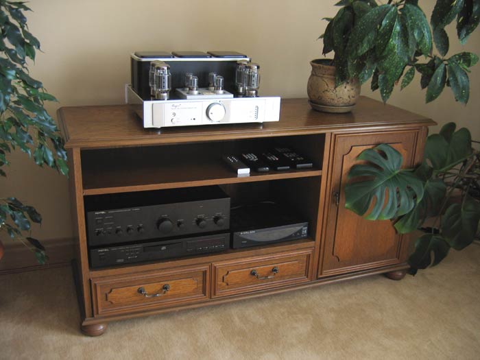

Jak widac ponizej, u mnie ostatnio troche zmian w systemie - 3 drozne Credo na SS i D260 Esotec - by Grzegorz (nie mylic z Cremo, ktore byly na odsluchach majowych) i doszla lampa: Cayin A88T. Nie bede wyglaszal jakis szczegolowych opinii dotyczacych jakosci poszczegolnych aspektow dzwieku we wlasnym systemie. Moze powiem tylko tyle, ze - wciaz niezadowolony miedzy innymi z basu i wciaz go krytykujacy na odsluchach roznych kolumn - wreszcie mam bas jak chcialem - impuls, zejscie, a przy tym kontrola. Teraz, to juz wlazi w cialo, a stopa przytyka w klatce piersiowej :-)...nie, ze tylko gra w okolicy glosnikow, ale jest tez tu..., nie tylko tam. Najwiekszym zaskoczeniem okazal sie moj Rotel, gdyz z gory nastawienie bylo takie, ze o ile bardzo dobrze gral z Minasami (91dB), to z Credo (85dB) sobie nie poradzi z wydajnoscia pradowa i objawy tego bedzie od razu slychac. Z gory zakladany taki scenariusz wymusil od razu szukanie innego wzmaka - no i stalo sie. Po wczorajszych spokojnych porownaniach - ku mojemu wielkiemu zaskoczeniu - okazalo sie, ze bas z Rotela rowniez jak trzeba i zadnych klopotow z wydajnoscia. Natomiast co do takich aspektow jak barwy srednicy, kreowanie sceny, powietrze, itp., to Cayin wprawdzie zwycieza, ale nie ma przepasci.
Prawda jest taka, ze powinienem najpierw spokojnie dluzej porownac (a nie po fakcie - nie bylo zreszta czasu na specjalne porownania i trzeba bylo szybko dzialac), a potem podjac decyzje, co do zakupu drugiego wzmaka. Na ale po przywiezieniu do mnie kolumn, od razu byl wpiety Cayin i po dostrojeniu ich do mojego pokoju i moich preferencji dzwiekowych na tyle mnie urzekl dzwiekowo, ze zostal. Co teraz ? Z jednej strony logika nakazuje sprzedaz Rotela..., z drugiej strony mysle czy go nie zostawic jako wzmak zastepczy w razie jakiej nawalanki ktoregos z nich...,tym bardziej, ze dopiero co - w zeszlym roku - udalo mi sie go kupic fabrycznie nowego i zal serce sciska jak pomysle o sprzedazy. No tak..., ale jak zostawie, to co na to zona..., zwazywszy, ze w domu stary psujacy sie telewizor, a odkurzacz pozyczany od dziadka, bo na kupionym wczesniej z Allegro nacialem sie i nie nadaje sie do wiekszych powierzchni :-))) No dosyc tych wywodow !

Jesli ktos z kolegow ma ochote posluchac jak to gra to zapraszam. Nie chcialbym jednak organizowac jakis zbiorowych odsluchow (jak te w maju), bo jednak to troche nie wygodne. Przy wiekszej ilosci osob, tak na prawde malo kto moze sobie spokojnie, dluzej, we wlasciwym miejscu odsluchu, w miare dobrych warunkach posluchac. Czesto jest tak, ze jedni odchodza, drudzy przychodza, jakis system gral juz wczesniej, inny pozniej itp. Tak wiec chetnych zapraszam raczej pojedynczo - no ostatecznie jeden kolega do towarzystwa, aby bylo razniej :-) Acha..., kto ma ochote, moze zabrac swoj wzmak, aby np. sprawdzic jak sobie poradzi z SS. Jakies kabelki tez bylyby wskazane, bo ja na razie na tanich i chetnie bym posluchal, czy slysze jakies zmiany, szczegolnie jesli na lepsze..., tym bardziej ze zupelnie nie moge sobie pozwolic czasowo na jakies wyjazdy do Poznania, wypozyczanie kabli, testowanie, odwozenie itp.
U mnie bardzo ciezko z wolnym czasem. Prosze wiec chetne osoby o wczesniejsze umawianie sie na termin poczta e-mail (adres w "o mnie").
Prosil bym tylko, aby przed wyslaniem e-maila wpisac sie tutaj w tym watku, ze jest sie chetnym na odsluch. Byloby to bardzo wskazane, gdyz jesli sie nie bedziecie wpisywac, to watek zaraz ucieknie, a byc moze i inne osoby chcialyby posluchac, lecz z roznych przyczyn rzadko zagladaja na forum.
