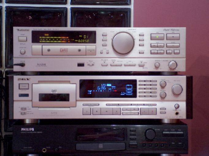

Dzisiał tak sobie łaziłem i myślałem jak tu najwygodniej nagrać np. odgłosy przyrody i cywilizacji technicznej z myślą o późniejszym połączeniu tego z jakąś muzyką i stwierdziłem, że tak by mi było najprościej i najwygodniej, jeśli kiedyś bym się za to miał zabrać.
a oto moje daty: SONY 57 ES (gold/wood) oraz TECHNICS SV DA 10 (digital reference series)
nie mam zdjęcia trzeciego mojego DATa czyli Panasonica SV 3700 (niemal bliźniak Technicsa)
...ten Technics i Panasonic mają o wiele lepszą mechanikę niż ten akurat Sony

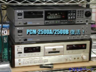

dodatkowo do obejrzenia dwie porządne maszyny Sony oraz wersja Technicsa na rynek japoński

Maszyny rewelacyjne, prędzej czy później wyląduję na podobnym systemie , zapis skośny czyli helikalny taśma1/2. Odsłuchiwałem dzisiaj przedpołudniem jednego DATA rewelacja zapis tak doskonały, że w 99.99 prawie niczym nie różni się od analogowego.
Zbyszek
