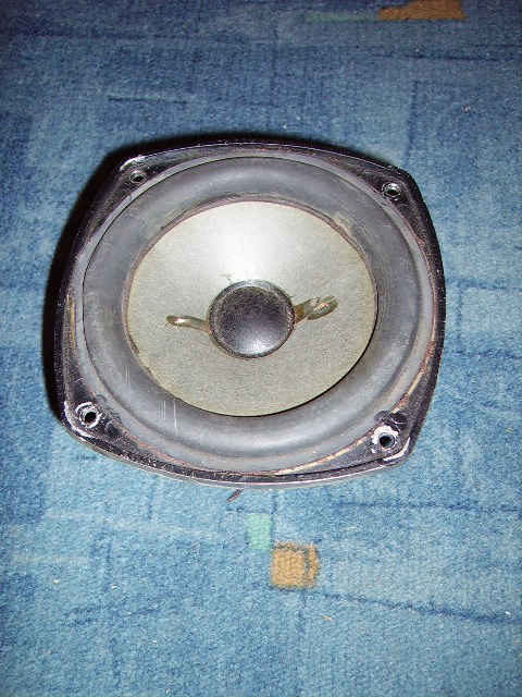

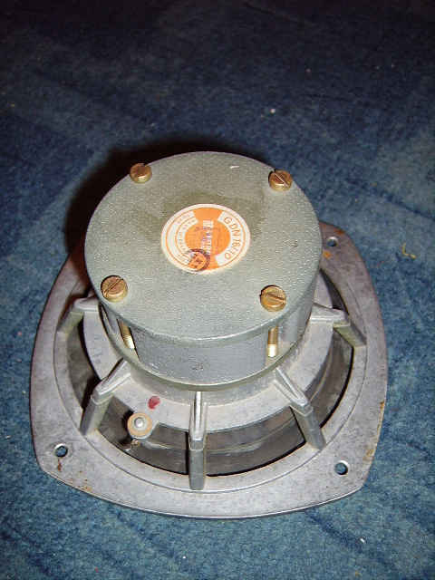

Forniru nie odratuje poniewaz kolumna miala duzo ubydkow typu odlamania itp. Naprawilem to uzywajac szpachli drewnianej no ale zeby ja zaslonic musze polozyc nowy fornir. Co do GDN moge zrobic zdjecie ale dopiero w weekend bo one leza na dzialce, bede w sobote to je przywioze. Z tego co pamietam magnes byl duzy i mial na obrebie magnesu takie dlugie sruby trzymajace go z koszem.

o to obiecane zdjecie GDN 16/10. Przepraszam, ze tak pozno ale nie mialem wczesniej czasu.
pzdr
