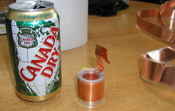

Witam, mam zamiar zrobić kable głośnikowe na bazie cewek Alpha Core.
Odcinki będą o długosci ok 3m.
Ile potrzeba konkretnych cewek na taki kabel?
Mam też kilka pytań dotyczących wyboru wartość mH i najlepszej oporności takiej cewki a także jak obrobić końcówki i zabezpieczyć przed uszkodzeniem, inne sugestie będa mile widziane
Porosiłbym też o zdjęcia takiego DIY.
sorry to za mało, siedzę dośc długo przy wyszykiwarce bez konkretnych rezultatów, jest zbyt mało informacji na ten temat lub są mało konkretne, dla tego myslę że temat wart jest nowego wątku.
Wydaje się że to jest prosta sprawa rozwinąc cewkę i już.
Chodzi mi też o wpisy na temat róznic brzmienia w stosunku do innych konkretnych kabli.
Jak zrobic to wmiarę estetycznie i co wazne jakiej tasmy uzyć do sklejenia, a także jak ułozyć dwa odcinki względem siebie.

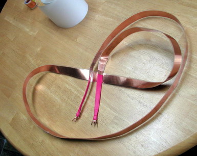

niedawno sklepałem coś takiego. Narazie ciężko coś powiedzieć o brzmieniu bo to pierwsza konstrukcja na takim kablu i w dodatku jeszcze nie ma za sobą żadnej próby - to może na dniach dopiero.
saczek > jaka technologia zdejmowania izolacji?
opalarka i patyczek do logów, czy jakaś bardziej zaawansowana?
bo taśmę to chyba poznaję ;)
Saczek_xtrm
wygląda ciekawie, jaka jest długość Twojego kabla?
Czy lepiej zrobić taki oplot, czy też lepiej równolegle?
wiem że tasmy nie powinny lezeć jedna nad drugą.
->Kubedes
Ja ściągałem izolację z tej taśmy "na zimo", najpierw nożem do tapet naciąłem jakieś 3mm izolacji na końcu ściągnąłem ją i potem drucik po druciku wyciągałem z całości, trzeba mieć trochę wolnego czasu na to, co do efektu dźwiękowego to powiem że przewód głośnikowy z tej tasiemki "zarósł" już kurzem, choć pewna firma produkuje z niego przewód głośnikowy, gdzieś było o tym na forum ostatnio bo ktoś takowy zakupił i wkleił zdjęcie.

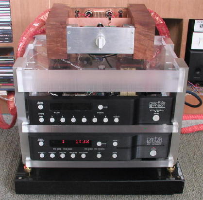

to są kable Petera z taśmy Alpha Core...chyba też dobrze się sprawdzają z ML.

izolację zdejmowałem za pomocą tylko lutownicy. Zdejmuje się ciężko ale jakoś złazi. Gorzej że później (już po ściągnięciu izolacji) druty nadal są posklejane, ale i na to znalazłem radę - zanurzam druty obficie w kalafonii, potem cyna+lutonica i schodzi miodzio.
>>antoś
tak jak pisałem nie miałem jeszcze czasu się tym kabelkiem pobawić (jest to dopiero 1sza wersja w dodatku nie testowana) z powodu przebudowy systemu - CD-ka w tej chwili mam rozgrzebanego a na DVD nie ma co nawet próbować. Standardowo ten kabelek jest zbudowany w ten sposób że idą 2 taśmy obok siebie - ja je tutaj przeciąłem wzdłuż i zrobiłem oplot. Jak już poskładam na dniach sprzęt to napiszę coś więcej.
Pzdr.

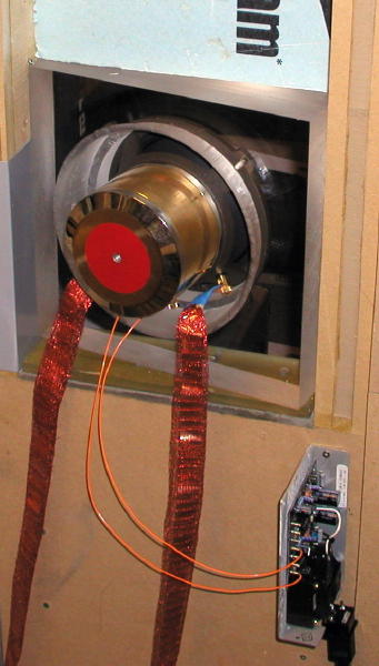

Ostatnio zrobiłem taki kabelek a`la Peter Daniel z cewki Alpha Core 12AWG 5cm szer. 4 odcinki w zwykłej folii samo-przylepnej. Jestem niesamowicie zadowolony, wszystkie inne kable poszły w odstawkę.
Moim zdaniem gra on bardziej rozdzielczo od Kimbera 8TC, ma lepszą średnicę i gra z o wiele większą kulturą. Brak sybilantu który posiada 8TC od razu jest zauważalny. Po kilku dniach odsłuchu ma się wrażenie że jest to kabel w pełni neutralny.
Od niedawna gram na zwrotnicy pierwszego rzędu dzięki Shark700 i moje kolumny stały się niesamowicie wprost wrazliwe na jakiekolwiek zmiany okablowania.
Wywalenie millsów i zostawienie samego kondensatora przy wysokotonówce oraz cewki przy basie dało poprawę jakiej bym nie podejrzewał że jest mozliwa.
W zyciu też bym nie pomyślał jak te Millsy zamulają, to jest poprostu szok! Pomiary wykazały że nowa zwrotka jest lepiej zestrojona niż ta od Akustyka gdzie była wyrażna górka na srednicy.
Oczywiście wymagało to zgrania czasowego głośników i tutaj kolumny straciły nieco na urodzie z powodu 3cm. wieńca pod głosnikiem niskotonowym.
W każdym razie kabelki są zaj...ste! :-)
