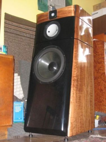

ARGOS, 4 Paź 2006, 14:54
Zgadza się, a efekt wygląda tak.
