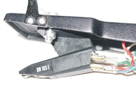

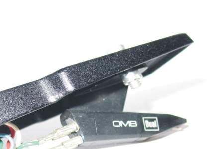

Mam pytanie do miłośników dzwięku analogowego. Mam w moim gramofonie wkładkę OMB z igłą Dual DN 165E. Dziwne zestawienie ale grało na prawdę świetnie. Niestety chyba nadszedł czas na zmianę. Moje pytanie jest następujące. Czy orientujecie się może co to jest za wkładka, konkretnie. Wiem że są różne modele, OMB 10, 20, 30. Wszystkie jednak wyglądają podobnie a ja chciałbym dokupić igłę taką, żeby wszystko ze sobą grało. Mysłałem o dokupieniu igły dn 165 e ale w jej specyfikacji w ogóle nie ma wkładki OMB. Czy orientujecie się w ogóle gdzie takie rzeczy można kupić, jakiś link...Jeszcze przy okazji zapytam o inną kwestię. Zdarza się, że nagle w czasie odsłuchu jeden kanał staje się mocno przytłumiony. Kiedy gwałtownie podgłośnie sprzęt wszystko wraca do normy, ale po jakimś czasie dzieje sie to samo. Bedę bardzo wdzięczny za wszelką poradę. Być może czas zmienić oprócz igły także wkładkę. Czekam na opinie i z góry dzięki.

Dual korzystała z wkładek OEM ortofona i montował w swoich gramofonacj. To że jest taka kombinacja igła wkłdka to normalne.Prawdopodobnie to 2-ga igła lub 2-ga wkładka w historii tego gramofonu. .W zamienności igieł należy uważać bo seria OM jest inna od OMB ,LMB LMA. róznica nieweilka ale jest w kwadracie oprawy mocowania igły.O ile pomiędzy OMB LMB LMA jest kompatybilnośc , to w grupie OM i np Conordach lub PRO juz jest trudniej . . Nalezy zwracać uwage OM to OM , Pro top Pro i concorad.uniwersalność nie jest tak prosta.Igła DN 165 to igła Duala i można dostac ale w specyfilacji Duala a nie Ortofona. Przerwy w kanałach najlepiej porównac poprzez podlaczenie innego wzmaka. lub sprawdzenie okablowania headshella i ramienia.Gdybys mial pytania pisz na PW

Wszystko się zgadza. DN 165 to oznaczenie że dla DUALA (Dual Nadel 165E) Robi (ł) Ortofon.dla tej firmy. Jeżeli chcesz kupic w Ortofonie to nie problem -podajesz symbol DN i po sprawie.Natomiast możesz szukać wśród produktów Duala który opatruje swoim logo produkty właśnie ortofona.

W Dualach Ortofonach niuanse są w wymiarach metalowej "skuwki" w samej wkładce. Pozornie takie same ale róznica nie pozwala na swobodę podmianek.Poza tym niektóre modele maja inna długość tej części wkładki na która się nasuwa igłę. Np.ortofonie serii OMB nie da się załozyć np igły od serii PRO. Najbezpieczniej przy zakupie porównać z posiadaną .Albo przesłac do sklepu internetowego z prośbą o odesłanie z nowo zakupionym zamiennikiem.
