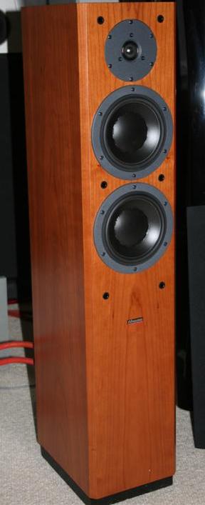

Wreszcie udało mi się posłuchać Focusów 220, jedynych podłogówek z nowej serii Dynaudio wprowadzonej niedawno jako wypełnienie między 'entry level' Audience i dość już drogą Contour S. Wrażenia zewnętrzne pierwszorzędne, firma Dynaudio jest znana od lat ze starannej stolarki, a Focusy pokryte są w całości naturalną okleiną i oszczędzoną im szarych frontów z plastiku (Audience) czy metalu (Contour S). Tylną ściankę zdobi dumny napis "Made n Denmark", co wiele wyjaśnia. Otwór bassrefleksu wyprowadzony jest do tyłu, gniazda, oczywiście pojedyncze, umieszczone są nisko i mają odpowiednią szerokość. Za wygląd zewnętrzny duży plus. Przetworniki tej dwudrożnej kolumny to zdublowane woofery 17 cm z MSP (polimer) plus tweeter Esotar+ z jedwabną kopułką.
Wcześniej słuchałem porównywalnego cenowo modelu Audience 72 SE (dawny Contour 1.8 Mk II w obudowie Audience jako "Special Edition") ale raczej nie ma sensu robić bezpośredniego zestawienia ze względu na różne warunki odsłuchowe i zupełnie inną elektronikę. Od porównań jednak uciec nie sposób, dość odmienna (choć jedynie w obrębie Dynaudio sound) wydaje się przede wszystkim charakterystyka niskich tonów. W Focusach bas uderza ze sporą siłą, twardo, punktowo, zdecydowanie. W 72 SE odebrałem natomiast bas jako bardziej zaokrąglony, nieco słabiej jak się wydaje wybijający rytm (ale gwoli ścisłości słuchałem 72 SE niewygrzanych, a to zmienia postać rzeczy, ale Focusy też niewiele grane...). Demonem szybkości bas z Focusów jednak nie jest, wrócę jeszcze do tego problemu, za to zaznacza swą obecność nawet przy niskim natężeniu dźwięku.
Ogólnie dźwięk odebrałem jako spójny, harmonijny, zdecydowanie niemęczący. Trudno mówić o uprzywilejowaniu któregoś z pasm, fundament basowy jest co prawda więcej niż solidny ale "nie wychodzi przed orkiestrę". Słowa uznania dla wysokich tonów, wbrew obiegowej opinii o "muleniu" Dynaudio zupełnie przyzwoicie rozdzielczych i detalicznych. Co prawda referencyjnego jak dla mnie poziomu wyznaczonego przez Electra 926 nie osiągają ale nawiasem mówiąc które kolumny z tego przedziału cenowego +50% osiągają... Nie ma zapiaszczeń, jest raczej miękko, jedwabiście i subtelnie ale jeśli w materiale pojawia się dźwięczność czy ostrość to oczywiście tweeter Esotar+ nie będzie jej maskować. O klasie tweetera świadczy kreowanie przestrzeni, jest powietrze wokół głosów i instrumentów, scena budowana jest precyzyjnie i w głąb, za co należą się słowa uznania.
Wreszcie, średnica, jest zupełnie przyjemna, nasycona, otwarta, pozbawiona na szczęście niewiarygodnie uciążliwego podbicia górnego rejestru, dzięki czemu reprodukcji dźwięku oszczędzono meczących wyostrzeń. Wokale są naturalne, raczej na linii głośników, pozbawione nachalności, zgrabnie wkomponowane w całość przekazu.
Stereofonia jest chyba lepsza niż w modelu 72 SE, Focusy prawie znikają z pomieszczenia a dźwięk łatwo odrywa się od głośników. Mistrzami analityczności rzecz jasna nie są, trudno jednak zarzucić im utratę jakichś cennych informacji czy zubożenie przekazu, jest po prostu dobrze chociaż poziomu rozdzielczości osiąganemu na kolumnach z twardymi membranami nie osiągają, ale przecież ni o to w Dynaudio chodzi.
Ogólnie określiłbym jako kolumny zrównoważone i muzykalne, niepozbawione efektownych cech takich jaki mocny i zdecydowany bas czy całkiem żywe wysokie tony, generalnie jednak zyskujące przy długim słuchaniu, czarujące słuchacza długimi wybrzmieniami i lekkim zawoalowaniem przekazu i oszczędzające mu zbędnych ostrości. W tym przedziale cenowym uważam że są bardzo mocnym faworytem melomanów, którzy ponad wyczynowe osiągi sprzętu przedkładają muzykalność i relaksacyjny charakter prezentacji.
Pewne wątpliwości wzbudziła natomiast charakterystyka basu, konkretnie szybkość. Być może po piekielnie szybkim basie z JMlab Electra 926 każdy inny będzie wydawał się wolny... ale bas z Focusów rzeczywiście, zwłaszcza na szybkich nagraniach heavy wydał mi się nieco ospały. Być może jest to jednak kwestia przyzwyczajenia, w utworach o nieprzesadnie gęstej i szybkiej fakturze trudno było mówić o jakichś niedociągnięciach.
Wreszcie, sprawa jakości materiału dźwiękowego, bo to głównie ta sprawa jest źródłem zainteresowania Dynaudio. Starsze i gorsze jakościowo nagrania rzeczywiście nie są masakrowane jak na kolumnach twardomembranowych, pewne spowolnienie dźwięku i charakterystyczne dl miękkiej kopułki lekkie "zawoalowanie" sprawia że Focusy w miarę łaskawie traktują kiepski materiał dźwiękowy, chociaż cudów nie ma się co spodziewać.
Na koniec truizm, kolumny mają umiarkowaną efektywność (deklarowana wartość 87 dB) i stawiają duże wymagania prądowe wzmacniaczowi. Partnera do nich widziałbym raczej w mocnych integrach o neutralnej, przezroczystej oraz raczej punktowym i dość krótkim basie. Zastosowania ciepłego wzmaka o powłóczystym i miękkim basie może zamiast synergii spowodować ewidentny antagonizm.
Odsłuch prowadzony był w towrzystwie wzmacniacz Pass Lab X1 oraz CD Wadia 302.
Jeszcze foto...
