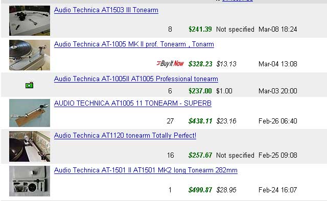

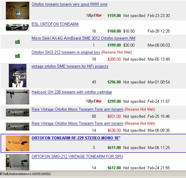

Zdaje sie sugerujesz, ze myle pojecia "taniochy" i "taniosci" z niska cena. IMO 1200zl za ramie to raczej niewygorowana cena za uzywany sprzet. Nigdzie nie pisalem, ze to "taniocha", a jedynie, co mozna kupic w zakladanym przez kolege budzecie. Latwo powiedziec - kup sobie SME3012, ktore chodzi po 4kzl jako uzywka.
By nie byc goloslownym:

Pisząc o nadzieii na tanie zakupy, przestrzegalem że w takowych o okazje trudno.Sam potwierdzasz to w prezentowanych aukcjach. Dla mnie ceny te są godne głębszego przemyślenia.
Czy to odzwierciedlenie vinylowej mody.
możliwości zaprezentowania zasobności portfela,
Realnej wartości ramion , niejednokrotnie demontowanych z konkretnego modelu TT.
Czy też okazja do zwykłego zarobku gdy jest okazja i popyt przewyższa podaż.(prawo rynku)
Ot taka była intencja mojego wpisu.
