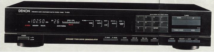

Ja tylko dodam ze TU 660 o ktorego pytales na privie to model brzmiacy dosc jasno o detalicznie - najwyzszy z katalogu 1990 a wiec mlodszy od 800 ale tez i tanszy o okolo 150 USD. Tu masz zdjecie TU 800:
