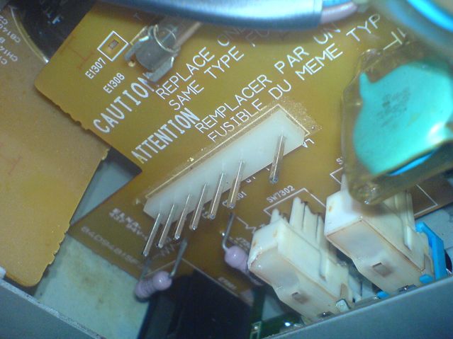

Namierzyłem usterkę. Chodzi o wzmacniacz. Jak już odłączył mi się kanał zacząłem ruszać przednim panelem- po odpowiednim odchyleniu dźwięk wracał. Coś uciska albo nie dociska w układzie scalonym przy przednim panelu. Chciałbym precyzyjniej ustalić co jest źle, ale jak już dźwięk wrócił to nie chce się teraz odłączyć, poza tym nie bardzo idzie odkręcić ten układ.
Ten oto wtyk widoczny na zdjęciach nie do końca łączy, po odgięciu go w skrajną stronę dźwięk na prawym kanale wraca, jak się go wyśrodkuje to przerywa i prawy kanał nie gra. Myślę żeby wsadzić tam kawałek drewna, lub coś co odegnie ten wtyk, bo nie potrafię inaczej sobie z tym poradzić (elektronikiem to ja nie jestem).
Wsadziłem takie oto cudo i powinno być na razie dobrze. Myślę, że w tamtym rejonie nic drewna nie zapali...
