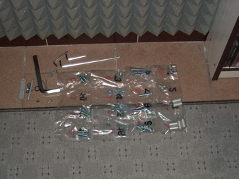

temat przeanalizowałem na ile czas pozwolił i oto efekt
na razie złożyłem "klocki" na ile mogłem jak wieszak bedzie wyglądało końcowo to wyjdzie ciut pózniej
na chwile obecną uwagi;
wykonanie elementów bardzo dobre i estetyczne ,mimo ze spawy sa widoczne to wszystkie opukane ,a krawedzęie sfazowane, porzadny materiał przypuszczam ze wytrzyma 2 razy więcej niż waga katalogowa-jakby co spokojnie bede mógł się na nim powiesic i na pewno nie spadnę :)
pomyslano nawet o maskownicy na stópkę sufitową zeby nie było widac śrub-chyba w tle wyszła
dostepne 2 kolory czarny i srebrny
zestaw srub i podkładek wszelkiej maści pozwala myslec o otwarciu hurtowni metalowej do tego komplet potrzebnych imbusów jedyne czego zabrakło to wkretaka do końcowego montazu plazmy do wieszaka
wszystkie elementy ponumerowane plus opisane na kartkach montazowych i nawet całkowity "lajkonik" jak ja poczuł sie jak adam słodowy w teleranku :)
jeśli miałbym się czegoś czepić to wyszło mi ze główna sruba mocujaca jest o pól centymetra za krótka i niemozna przez to nałozyć zawleczki mocujacej ,ale jest ona takiej srednicy i długosci ze nie ma problemu zeby cokolwiek sie odkręciło
cóż no i jeszcze jest kwestja ceny ,ale co tam trzeba negocjowac,negocjować i jeszcze raz n...... :)
suma sumarum firma btech i wszystko jasne :)
jeśli by coś obrazkowo nie wyszło to przepraszam, programeme do obróbki zdjec bawie się pierwszy raz.

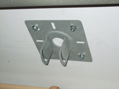

no i pora zakończyć temat
uwagi:
przy tym typie zawieszenia spokojnie mozna by było wziąść tanszy rodzaj adapteru do plazmy ,a samo pochylenie uzyskać na uchwycie sufitowym, oszczedza się wtedy parę groszy.
samą rurę można zamówić pod konkretny wymiar( czyli nie musi wystawać za telewizor) ja wstrzymuje się z cięciem bo trzeba ustalić dokładnie ile mozna opuscić plazme żeby to nie kłuciło się z "gramniakiem"
co jeszcze; czas operacji 2 godziny,trzyma się to na metalowych kołkach fi 12.
osobnym tematem jest wpływ powierzchni telewizora na akustyke w pomieszczeniu ale to już inny dział.
no i efekt końcowy.
