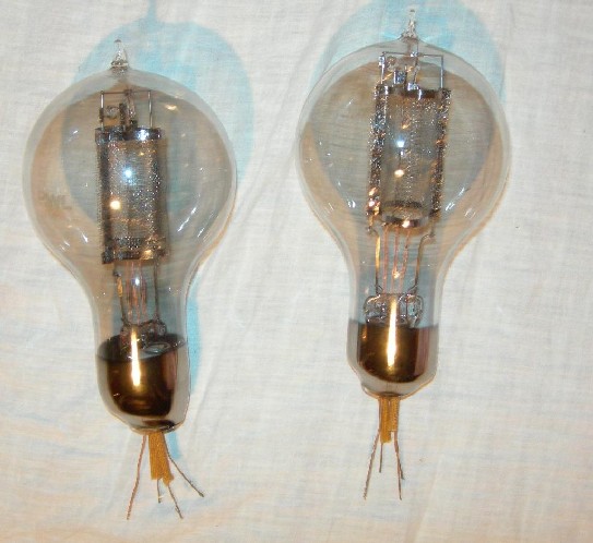

Próby w każdym razie trwają, co widać na załączonym obrazku:)

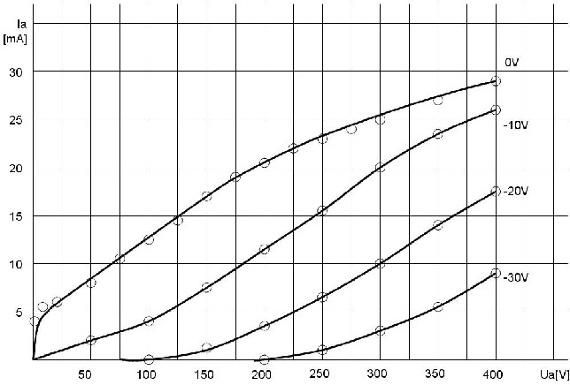

Testy są w toku. Przede wszystkim jednak muszę zadbać o obróbkę mechaniczną i próżniową detali montowanych wewnątrz lampy. Ze względu na znaczną objętość lampy jestem zmuszony zwiększyć liczbę pochłaniaczy barowych lub zastąpić je jednym większym pochłaniaczem.
Wydaje się, że kolega, który zechciał zdjąć charakterystyki oszczędził troszkę na prądzie żarzenia (1,8A zamiast obliczonego 1,85A) i stąd lekkie nasycenie. Spokojnie można jechać do 1,9A żarzenia.
W międzyczasie zrobiłem też i drugi egzemplarz tej lampy, ażeby póki co choć parkę mieć do zabawy.
Jeszcze wkleję obrazki:)

Dobrym pomysłem było jednak przeniesienie geteru na dół lampy, tak ze względu na stabilność konstrukcji jak i łatwość rozpylania przy grzaniu indukcyjnym.
Niezależnie od tego warto pracować nad zastosowaniem mniejszych obudów.

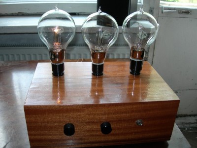

Po pewnych perturbacjach konstrukcyjnych (przede wszystkim walka o dobre rozpraszanie ciepła z doprowadników) uzyskałem parkę triod, na której teraz coś zbuduję. Można tu jeszcze kruszyć kopie o estetykę (wymagana do tego niewielka przebudowa anody), ale to na razie odłożę na dalszy plan.

Teraz już w zasadzie rozchodzi się o układ, bo lampy doświadczalne są gotowe ( poza cokołami).
Nie chodzi tu o to, by postawić sobie lampy na półce, ale by można było na nich coś fajnego zrobić.
Te kilka lat pracy nie poszło na marne i nadszedł czas już pozbierać pierwsze owoce:).
