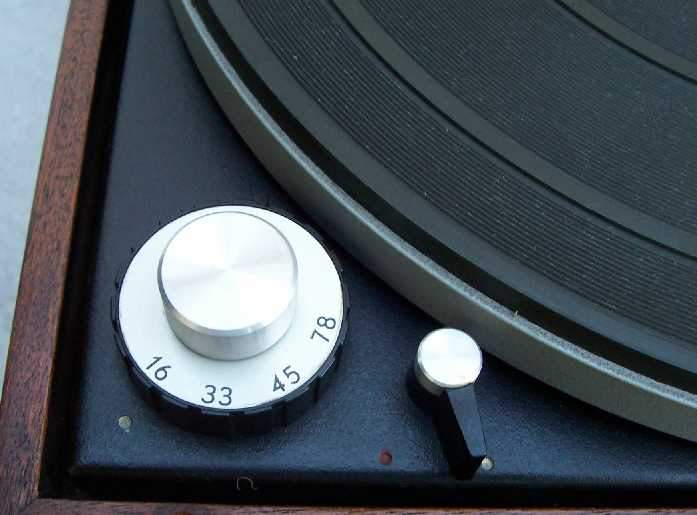

Jasne, że tych płyt się słucha. Takiej muzyki dzisiaj nie ma. Jest niemiłosierny łomot, który nazywaja muzykją. Właśnie kupiłem niezwykle rzadkie nagranie Count Basie'go z jego All American Rhythm Section /Walter Page, Jo Jones i Freddie Green/ - "Way Back Blues". Przegram na CD. Wiele wybitnych nagrań pozostaje na starych płytach i trzeba je wyłuskiwać. W ten sposób zrobiłem kilka
kolekcjonerskich płyt jazzowych. Do przegrywania przystosowałem specjalnie Duala 1237. Potem trochę trzeba Steinbergiem popracować. Pozdrawiam wszystki Analogowiczów Dink.

No właśnie pisałem i nie poszło. Ja mam kilka wkładek w tym, dwie ceramiczne. Jedną nawet oryginalna od Duala /Dual 650/ Ale uzywam Foniki i Yamahy MM. Naturalnie, igły należy wymienć. W Łodzi była kiedyś Fonika i jeszcze na szaberplacu można dostać stare igły. Ceramiczne wkładki wymagają jednak korekcji. Najlepiej słucha się na MM z transformatorem podwyższającym - w moim przypadku rozwiązałem to w oparciu o relkt PRL-oski z Tonsilu, bardzo fajny transformatorek podwyższający od mikrofonu MD0 VIII /chaba taki symnbol mialy mikrofony od ZK120/. Na drugim zdjeciu widać taki transformator. U nas kiedyś były NRD-skie Ziphony i one maiły m.in. wkladkę magnetyczną oraz transformator podwyższający. Duala przerobilem tak, zeby była szybkość 78 rpm - wymienilem ośkę atakującą na silniku. W adapterach z napędem regulowanym elektronicznie jest łatwiej uzyskać 78 obrotów i warto się zaopatrzeć w tarczę stroboskopową. Jako ciekawostkę zamieszczam zdjęcie oryginalnej głowicy od starego patefonu z ruchomą kotwicą /głowica elktromagnetyczna/ Pozdrawiam Dink.
