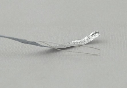

Szukam chętnego do przetestowania kabelków w okablowaniu ramienia
Niestety ze wzgledu na brak czasu (kilka wyjazdów w tygodniu) nie jestem w stanie samemu sprawdzic czy porównać tych przewodów
Kabelki nie są dostępne w sprzedaży -są to specjalistyczne przewody produkowane wyłącznie do zastosowania w aparaturze medycznej
pracują w sprzecie wartosci ok 80o tys -1,2 mln PLN
W aparaturze pracuja z sygnałami o wartosci 0,015mV czyli ok dziesieciokrotnie niższymi niz sygnał z wkładek MC
Przewód wykonany z miedzi o czystości 99,9999 % pokrytej galwanicznie (kazda nitka osobno) bardzo czystym srebrem
niestety co do izolacji to nic nie udało mi sie dowiedziec
Przewód składa sie z żyły sygnałowej w izolacji na której opleciony jest przewód masowy , a całość owinięta cienką folią teflonową powleczoną cienką warstwą aluminium dla idealnego ekranowania
fizycznie parametry wygladają nastepujaco:
średnica całkowita = 0,6mm
grubość folii teflonowej + alu = 0,04mm
średnica przewodu ekranujacego 0,23mm
średnica żyły sygnałowej w izolacji 0,36 mm
średnica żyły sygnałowej = 0,14mm
Wszystko wyglada moze przerazajaco ale celowo zastosowano izolacje z folii aby kabel był maksymalnie gietki
tak wiec do okablowania ramienia wystarczą 2 kabelki
jeżeli jest ktoś chętny do przetestowania i podzielenia sie opiną na forum - prosze pisać
kabelki oczywiscie prześle bezpłatnie a jezeli sie sprawdzą to zostaja już u testującego
Wszystko oczywiscie bezpłatnie - zalezy mi tylko na opinii
Chetnych prosze o zgłaszanie w tym temacie (nie na PW)
Posiadam obecnie 3 komplety tych kabelków tak więc moge wysłać trzem osobom

No co się nakląłem wczoraj wieczorem...
Bez sprzętu nie dam rady tego odizolować (tego sygnałowego) bez obcięcia samych drucików.
Planowałem dolutować to do przewodów idących od wkładki w headshellu - konkretnie do wierzchu tych małych zacisków odpiętych od pinów i potem chciałem podwiązać nitką przewody do ramienia, żeby nie dotykały płyty. I tak też zrobiłem, ale: chyba w żadnym przypadku nie udało mi sie nie obciąć jakiegoś drucika z tych sygałowych. Drugi koniec dolutowałem do IC z mikrofonowego Klotza z wtykami neutruki. I zagrało. Ale bardzo słabo. Bez basu, płasko jakoś z tendencją do przesteru moim zdaniem.
Takie mam odczucie po pierwszej, prowizorycznej, totalnie sprzecznej z zasadami BHP próbie.
Muszę zdobyć jakiś dings, żeby to odizolować poprawnie. To po pierwsze. Po drugie nie wiem czy sie odważę wsadzać to do ramienia i chyba pozostanę przy opcji na zewnątrz.
Poza tym podejrzewam, że lutowanie tych drucików do końcówek kabelków z wkładki to jakaś zbrodnia, więc też kupię te końcówki i zrobię to zaciskając. Ale do tego potrzebuję jakiejś dużej lupy na statywie chyba.
Izolacje zdejmuje się zapalniczką bez problemu. Wkładasz na ułamek sekundy w płomień i izolacja znika.

>>>karbidoczaszka,
"...Izolacje zdejmuje się zapalniczką bez problemu. Wkładasz na ułamek sekundy w płomień i izolacja znika..."
Izolacja nie znika, tylko częściowo rozpływa się po przewodach, co pogarsza przepływ prądu przez taki "styk". Sposób ze spaleniem izolacji na kablu jest może dobry przy podłączaniu dzwonka do drzwi, ale niekoniecznie przy podłączaniu wkładki.

Yul,
dzięki za podpowiedź. Wczoraj starałem się pomóc sobie nogami i zębami.
Mam teraz cyne wtopioną w policzek i poparzone stopy ;)
W takim razie jak radziłbyś zdjąć izoalcję z tych kabelków? Te druciki w izolacji są cieńsze od włosa.
Coś takiego się nada? Nawet do takich cieniutkich?
