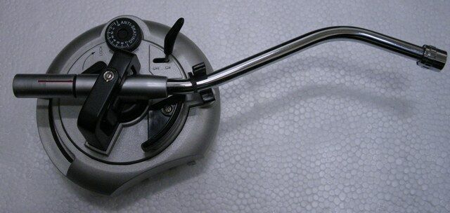

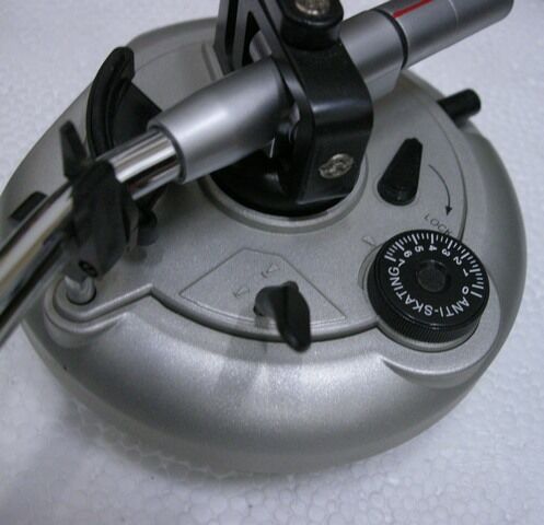

Jak w tytule - co to za ramię i czy przypadkiem nie brak mu ciężarka przeciwwagi? Dałoby się dokupić? Zastanawiam się czy nie powalczyć na aledrogo.

>>>eMKa76,
Nie wiem co to za ramię i prawdę mówiąc nie bardzo chcę wiedzieć. Trochę za dużo plastiku - podstawa ramienia, element było nie było kluczowy, wykonana z cienkościennego plastiku, no sam nie wiem...Jeśli przypuszczasz, że to będzie postęp w stosunku do ramienia Akai, to obawiam się, że możesz się rozczarować.
Brak przeciwagi oczywiście, brak headshella - te elementy powinny być oryginale. W przeciwnym wypadku będzie to ni pies, ni wydra. Poza tym brak ważnych regulacji.
Jeśli wolno coś poradzić, to poszukuj ramion firm bardziej uznanych, modeli z pełnymi regulacjami tego wszystkiego co wyregulować trzeba. W zależności od zasobności portfela orientuj się na modele bazowe lub wyższe takich firm jak: SME, Linn, Pro-Ject (porządne, węglowe gimbale w różnych długościach), Ortofon (czasem można kupić całkiem niedrogo z gramofonami Telefunkena), starsze np. Grace. Może być też Rega - jest zoptymalizowana do wkładek firmowych (mocowanie trzypunktowe), w zastosowniu z wkładkami innymi niż Rega może wymagać dodania regulacji VTA, a to niestety trochę kosztuje.

>>> Yul,
wciągnęło mnie na maksa. W pracy bezwiednie szkicuje konceptualne gramofony. Że to ramie to nic specjalnego to się domyślałem ale raczej w ramach treningu w lutowaniu kabelków w ramieniu do tego dingsa z pinami chciałem sobie kupić zanim zrobie to w moim akajowym.
Będę się zatem rozglądał za czymś z twojej listy. A może masz coś na zbyciu?
Ze starszymi ramionami trzeba jednak uważać: na początku lat 70tych zarówno Grace, jak i Audio-Technica, Ortofon, Micro-Seiki i inne japońskie firmy miały bardzo duży rozrzut jeśli idzie o masę efektywną. Przed zakupem warto wyszukać dane danego ramienia, bo może się okazać, że choć cena była atrakcyjna i firma super, to kupiliśmy ramię albo ultra-lekkie albo bardzo ciężkię. Takie ramiona nie sa zazwyczaj drogie ze względu na podatności dzisiejszych wkładek. No chyba, że jest ramię-legedna.
pozdrawiam.
Zapytam zatem ryzykując ośmieszenie co to jest podatność wkładki? Co z tego ile ramie waży samo w sobie skoro mamy przeciwwagę i nacisk ustawiamy na np 2g? Co z czym łączyć zatem a jakie połączenia sa chybione? Chodzi mi o połączenie wkładka-ramię.
>>>eMKa76,
Zatrudnij forumową wyszukiwarkę.
Angielski termin dla podatności wkładki - compliance.
Lekkie ramiona (małe masy efektywne, tak poniżej 7-8 gramów) lubią wkładki o wysokich podatnościach (tzw. miękkie), ciężkie ramiona - przeciwnie.
Ramie jest eska i może byc nawet nie najgorsze, wygląda na to, że ma magnetyczny antiskating, ale musisz się zastanowić do czego ono jest Ci potrzebne? Za dużo tam plastiku, jeSli szukasz naprawdę dobrego ramienia to poszukaj , poczekaj ,aż znajdziesz naprawdę ramie warte zainteresowania, a zapewniam że można coś wyszukać, tu bym się nie podniecał bo w podobnych pieniądzach można kupić gramofon z extra ramieniem, i zostaje jeszcze napęd do wykożystaniua
