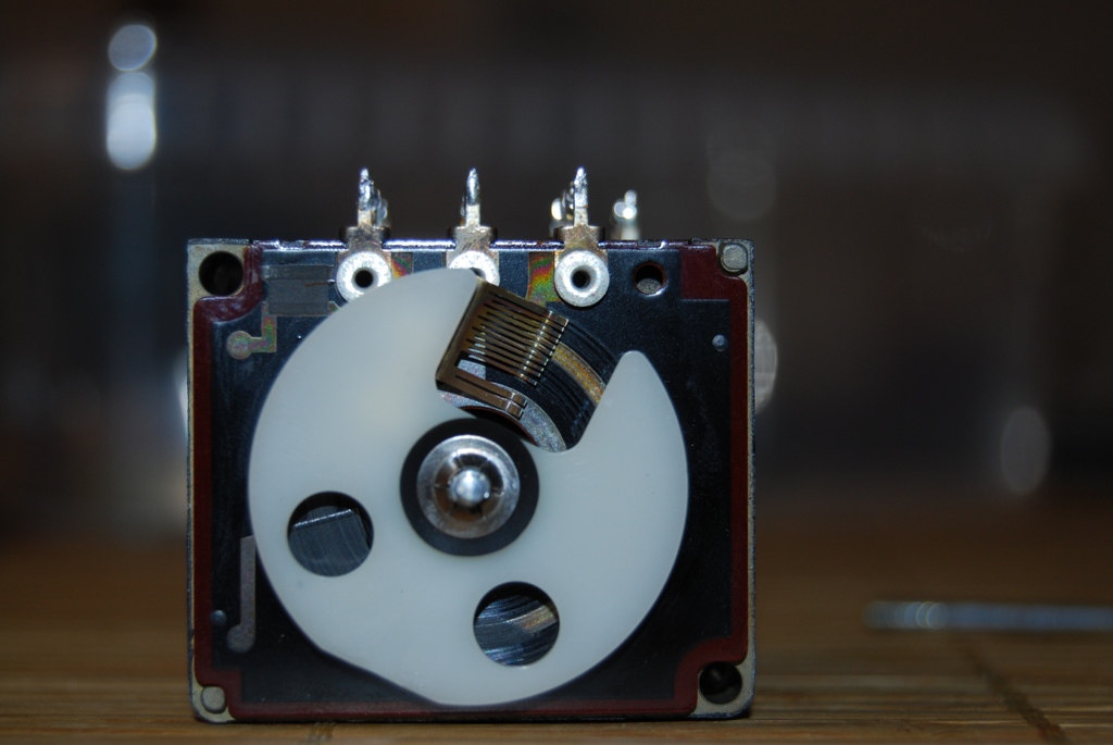

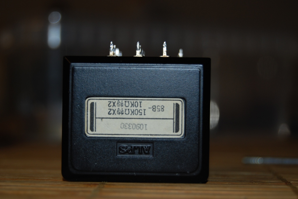

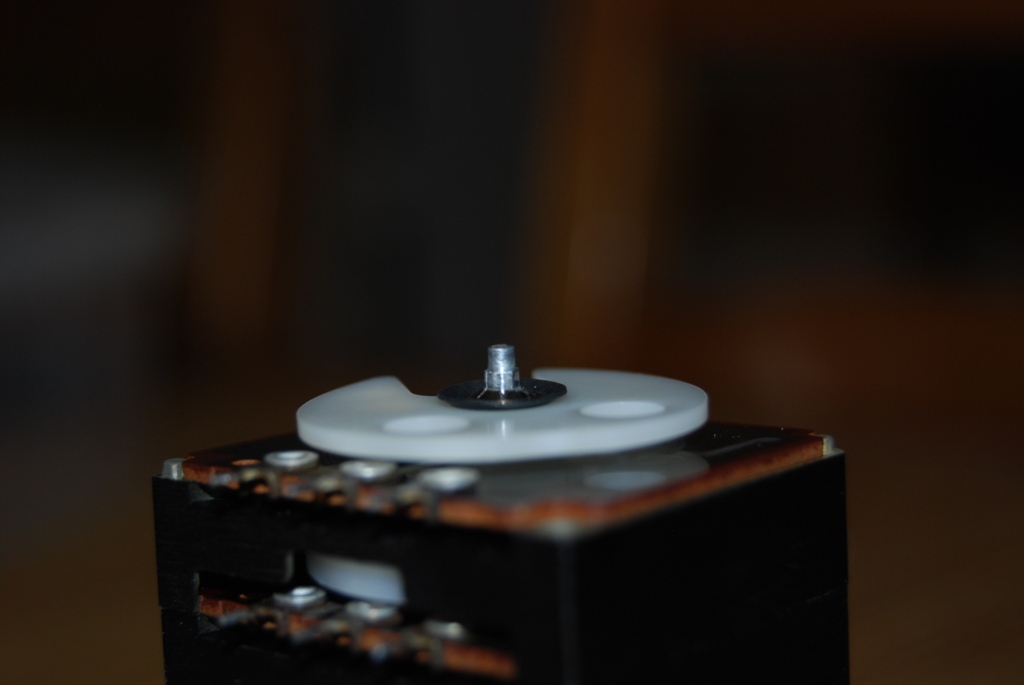

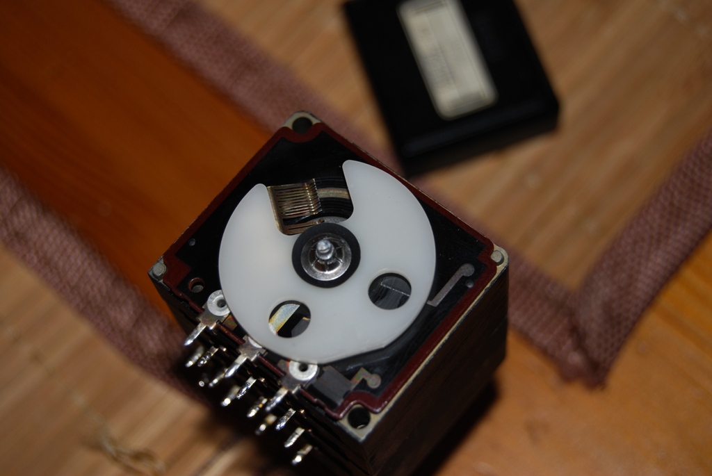

Dzieki, ponizej zdjecia jak to wyglada:

Potencjometr wyglada jak Alps Black Beuty RK40. Na ebayu mozna kupic 10k i 100k, niestety brak 150k. Niestety nie mozna do niego niczego psiknac bez wylutowania go z plytki. Taki jego urok. Co do rozebrania go na poszczegolne sekcje to nie wiem czy sa one tylko wciskane na osike czy tez zaciskane. Co do sciezek to to wyglada tak jak na fotkach, najpierw jest szeroka weglowa na caly slizgacz, pozniej jest przewezenie a od gdzies od polowy przechodzi w metalizowana. Ciekawe czy tak ma byc?

roban
ten plastikowy okrąg z blachami prawie na bank jest przyciśnięty dociskiem przy ośce (to małe kółeczko na osi.) spróbuj je lekko podważyć i zobacz czy się zsuwa z osi. Wtedy ściągniesz plastik z blachą i zostanie sama ścieżka węglowa. no i kolejna sekcja ... popróbuj delikatnie tylko dokładnie poukładaj sekcje która po której ! Rób fotki - to gwarantuje sukces !
Roban.
Tylko nie grafit w sprayu. Przecież grafit to przewodnik, zmienisz oporność nie tylko styku ale i ścieżki węglowej.
Dobra oliwka, np do maszyn do szycia. Naoliw, przetrzyj i jeszcze raz naoliw delikatnie.
Jan
