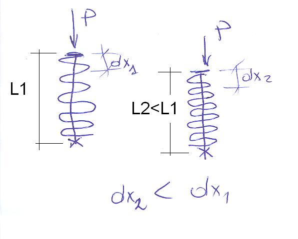

>lenin, 22 Mar 2010, 11:10
Wygląda na to, że zasada jest taka jak pokazałem na moim nieudolnym rysunku. Masz możliwość wypoziomowania talerza na wielu poziomach w zależności od stopnia napięcia sprężyn (odkręcenia śrub).
Im mniej odkręcisz śruby tym wyższa będzie pozycja talerza i twardsze zawieszenie -> wyższa częstotliwość drgań.
Kłopoty są dwa :)
Pierwszy: jak określić częstość drgań tego układu? Ja u siebie zastosowałem metodę "udarową". Stara wkładka na ramieniu + płyta testowa. Określiłem częstość drgań układu ramię+wkładka a następnie podczas odtwarzania odpowiedniego kawałka płyty testowej sprawdzałem przy jakim napięciu sprężyn drgania talerza najmniej wpływają na prowadzenie igły. Metoda bolesna ale chyba zadziałało bo drgania podłogi zostały kompletnie odsprzęgnięte.
Można też pójść na skróty i odkręcić sprężyny na maksa. Da to najniższą częstotliwość drgań talerza i jeśli będzie to np 2hz to jest duża szansa że wzajemnemu wzbudzaniu zapobiegnie tłumienie ramienia.
Ewentualnie przy różnych nastawach sprężyn poskakać przy gramofonie i sprawdzić kiedy wpływ tego skakania jest najmniejszy.
PS. Regulując zawieszenie nie zepsujesz go natomiast ryzyko popsucia wkładki jest spore :(
