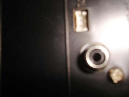

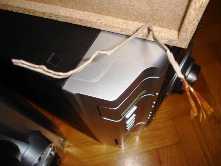

Z Subwoowera wychodzą dwa rozwajające się kabelki (zdjęcie nr 1) natomiast w wieży do subwoofera przeznaczone jest koliste wejście (zdjęcie nr 2). Pytanko jest proste ;-) Jak podłączyć subwoofer do wieży ?

W takim razie to znaczy że ten subwoofer jest pasywny a to w wiezy to wyjscie na subwoofer aktywny z wbudowanym wzmacniaczem.Nie podlaczysz.
Wieża ma wzmacniacz w sobie. Gniazdo Chinch to wyjście na głośnik. Drugie gniazdo dwupinowe (jak antena AM) to przełącznik On/Off znajdujący się na obudowie subwoofera (zewrzeć).
A gdzie mogę kupić takie kabelki? Te są zbyt krótkie i zdeformowane. Zrobiłem tak jak radziłeś, ale nie działają, pewnie ze względu na zużycie. Jestem z Wawy, ale może być sklep internetowy lub aukcja allegro.
