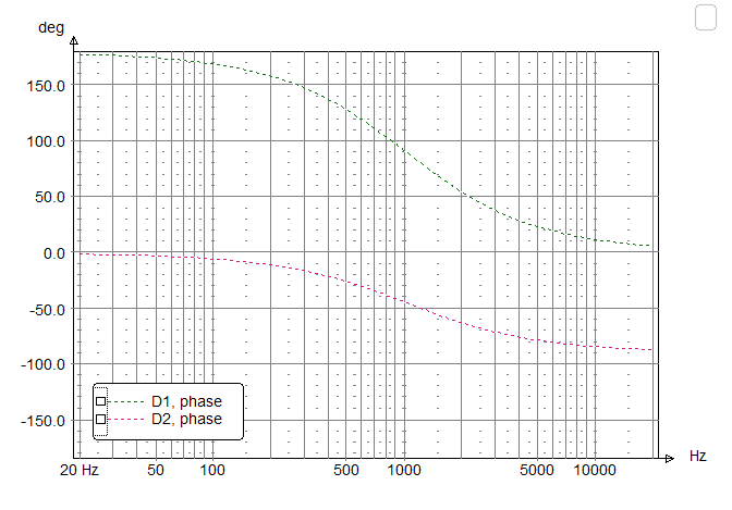

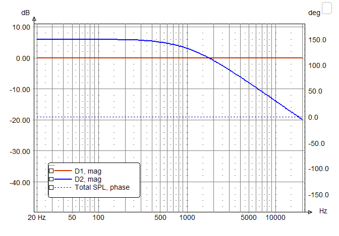

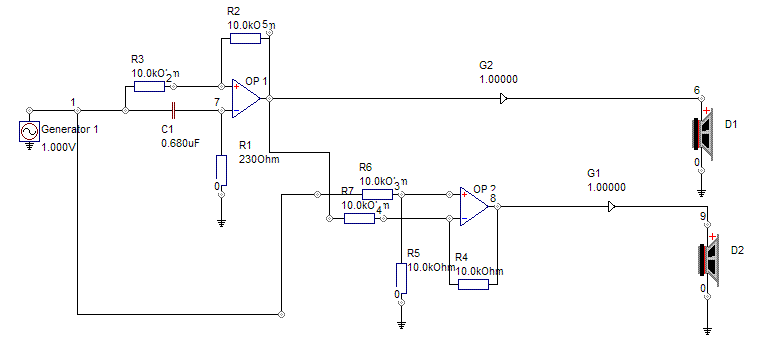

Zasymulowałem przesuwnik fazy, którego sygnał wyjściowy odjąłem od nienaruszonego sygnału wejściowego. Wynik zaskoczył mnie, bo uzyskałem filtr dolnoprzepustowy. Po zastanowieniu się zrozumiałem dlaczego tak się dzieje. Z eksperymentów doszedłem do wniosku, że jakby nie kombinować to analogowe filtry ZAWSZE kręcą fazę od wartości dodatnich do ujemnych w funkcji częstotliwości.

Dobrze, że o tym piszesz. W sposób analogowy nie da się zrobić przesuwnika fazowego, który dla całego zakresu częstotliwości działałby tak samo, ponieważ wymagało by to przesuwania składowych o różnych częstotliwościach o różne wartości czasu.
