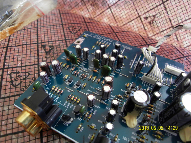

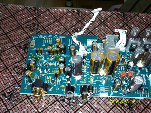

Przeprowadziłem modyfikacje NAD515BEE
Jak już go pisałem w jednym z opisów jak z 1200 PLN jako nowy CD to stanowczo za dużo dźwięk płaski bez polotu, dość ostry w każdym paśmie brak mu nutki polotu, analityczność słaba lokalizacja instrumentów przeciętna, czyli dość kiepska stereofonia.
Co postanowiłem zmienić ?
Po primo Amp Wyjściowy poszedł na LM4562
Mało wymienione zostały prawie wszystkie (oczywiście te najważniejsze) kondensatory, no cóż DAC ze względu na swą specyfikę nie został poddany modyfikacji :)
Pierwotne w zasilaczu to jakieś "acioto" china - na mój gust kiepskie, w torze audio podstawowe ELNY Brown :)
Pokazują to fotki nr 1 i 2

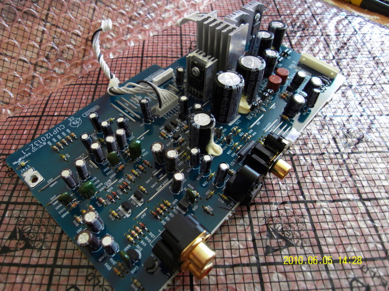

trzecia fota pokazuje przygotowanie do tłumienia takie smiszne gumowe GUMKI Przyklejki ale ciężkie :)

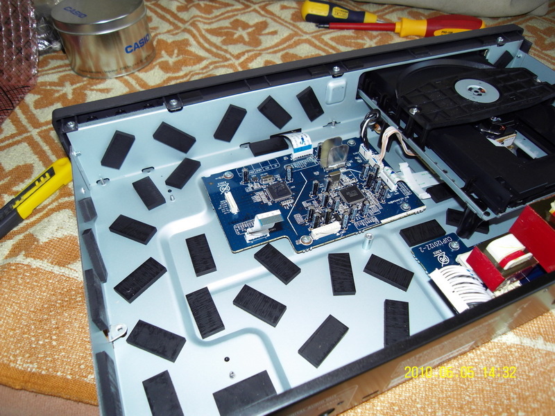

Czwarta fota to widok na DAC i wyjście w postaci NE5532 w wykonaniu Ti (żadne cuda jak na CD za 1200 PLN można by zamontować coś bardziej wykwintnego, a nie scalak za 1,5 PLN w hurcie).

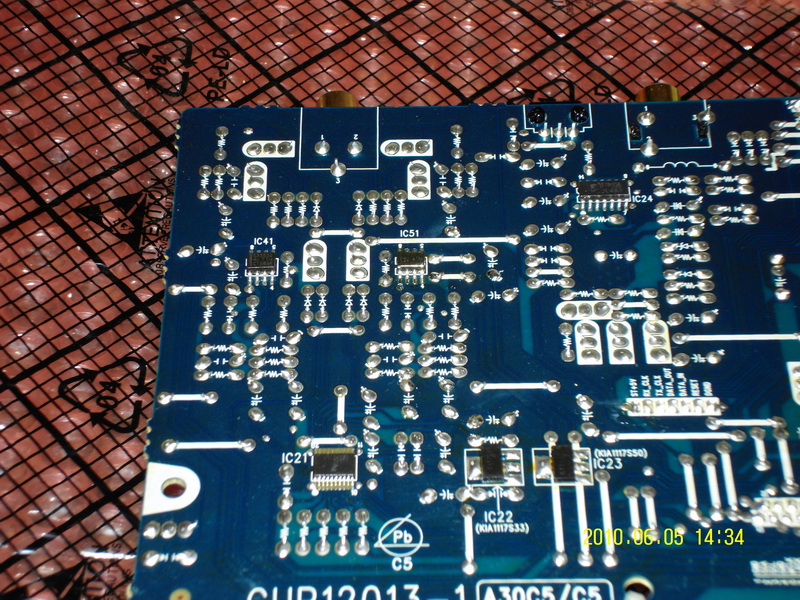

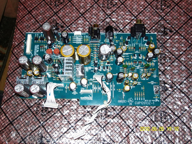

Wymieniono kondziłki na Nichicon GOLD i MUSE jak widać na kolejnych fotach :) (5 i 6)
a nieszczęsny 5532 na LM 4562 jak widać na 7 focie ....
Płytka została wyczyszczona z wszelkich pasciów (topiki etc...)
Dźwięk od kopa lepszy analityczność o klasę lepiej podobnie lokalizacja źródeł ... Można się czepiać dalej troszkę strawy ale to chyba wina DAC-a ...

imopnujace :) moglbys podpowiedzic gdzie nabyles te gumki do wygluszenia? ja swojego NADa c542 przerobilem o wejscie zasilajace, wzmacniacze operacyjne i bezpieczniki. brzmi o niebo lepiej. moze takie wygluszenie jeszcze by mu pomoglo...
Gumki kiedyś kupiłem na giełdzie po 1000 szt w rulonie :)
Można też użyć mat bitumicznych (takich samochodowych) chyba nawet lepsze :)
