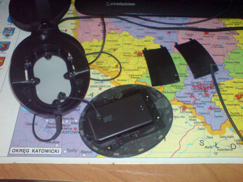

rozłożyłem je i dalej wszystko niby było skręcone śrubkami, lecz nie ma możliwości otworzenia bez wyłamania, a i tak nie wiem czy w środku nie jest wszystko zalane, i czy przy wyłamywaniu nie uszkodzę, np. przetwornika. a co do nowego kabelka to kolo w shopie poradził mi żeby kupić przewód jack 3.5 mm - 2x chinch, i po prostu uciąć go w odpowiednim miejscu, długość mi pasowała, jakość też nie musi być super wielka bo aż tak bardzo mi na tym nie zależy w tym momencie, (zawsze mogę oddać ten kabelek do sklepu).
Największym moim teraz problemem jest jak dojść do środka tych słuchawek, bo męczę się z nimi już dobre 2h i nie mogę się do nich dobrać.
Pomóżta ludziska. :P
po odkręceniu śrubek obstawiam na jakiś wredny klej,nic się nie bój weż noża i delikatnie od krawedzi tych puszek na przetworniki zacznij podważać (musi odejsć)jak ci coś pęknie to da się skleić,uważaj tylko na przetworniki aby dziury nie zrobić
moja ostateczna podpowiedz jest taka że nie rozbieraj dalej tych puszek na siłę tylko utnij przy nich kabel,ten co kupiłeś utnij te dwa cincze,z każdego czincza będą wychodzić dwie żyły,razem 4,przeciągnij L-kanał 2żyły przez muszlę słuchawki i dolutuj wewnątrz do kikutów które wcześniej uciołeś przy tych puszkach od przetworników,tylko pamiętaj żeby przed dolutowaniem zrobić supeł na kabelku tak jak jest w orginale aby ci przewód nie wypadał.

niestety wszystkie luty i izolacje musiałem robić poza obudową słuchawek(ze wzgl. na srednice nowego kabla ) więc wygląd nie jest super estetycznie ale gra nawet lepiej niż przed atakiem kota,
