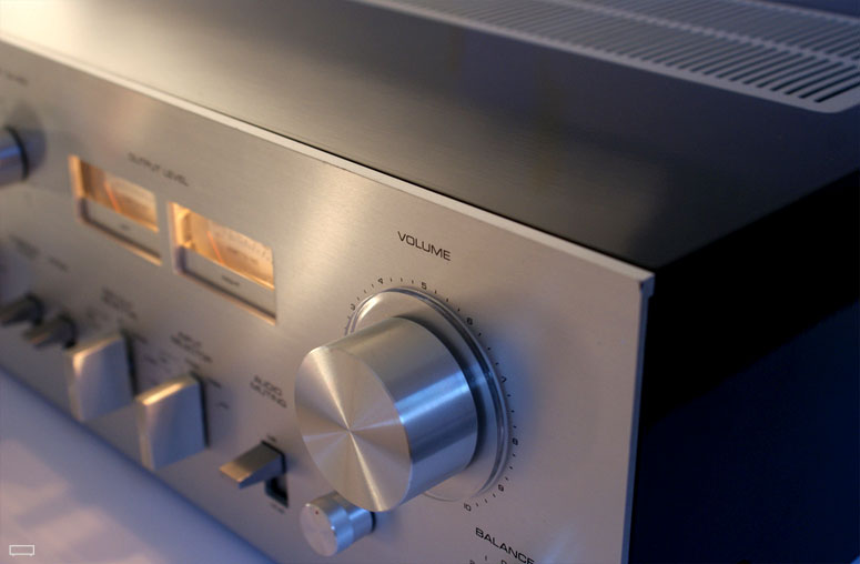

Pierwszy moj problem to brak podswietlenia w wskaznikach wysterownia w Yamaha CA-610. Czy moge bez zadnej ingerencji wymienic przepalone zarowki na diody Led o podobnej cieplej barwie? Gdzie szukac info na temat pradu podawanego dla zarowki?

Tu jest opis przerobki podswietlenia w tym wzmacniaczu na ledowe:
https://www.audiostereo.pl/topic/72686-yamaha-ca-610/#findComment-2032576
Reasumując podłączam szeregowo diodę LED 12V na rezystorze 560 Ohm ? Dobrze zrozumiałem?
Zastanawia mnie tylko połączenie szeregowe tych diod, skoro z płyty wyprowadzone są osobne zasilania do każdej z żarówek.

Witam! ja też posiadam taki wzmacniacz, jest sprawny ale z racji wieku wymaga poprawek. Najbardziej interesują mnie prądy spoczynkowe, bo potencjometry były wiele razy kręcone bez żadnego mierzenia:) Nigdzie nie mogę znaleść informacji na temat prądów spoczynkowych tego wzmacniacza, więc jeśli ktoś wie coś na ten temat to bardzo prosze o pomoc.

10mV na rezystorach emiterowych stopnia końcowego (wg serwisówki z tolerancją -/+3mV)
