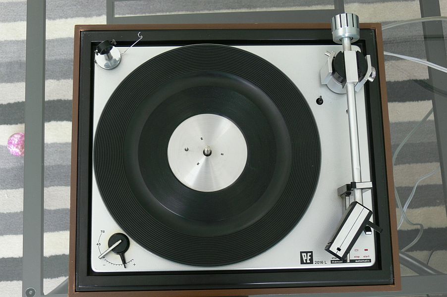

Zakupiłem dzisiaj gramofon PE 2016 L, w związku z tym mam kilka pytań.
Szukałem informacji w necie odnosnie firmy PE po polsku ale nic nie znalazłem, czy ktoś z forumowiczow mogłby mi podsunąc link lub posłużyć informacją na jej temat.

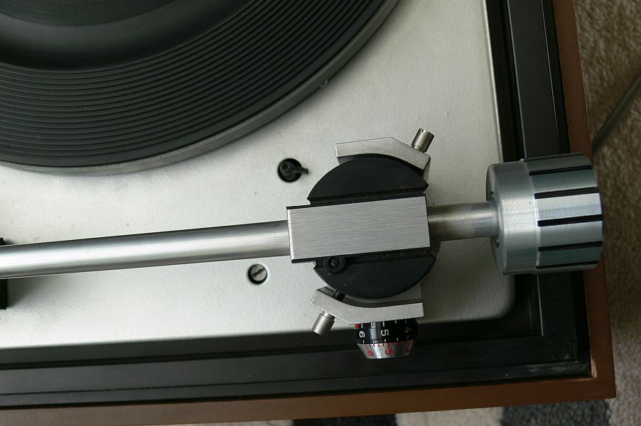

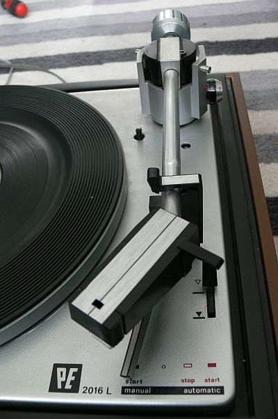

W gramofonie jest założona wkładka (ale jeden kanał nie gra)taka jak na zdjęciu - co to jest i co to warte? Jaka wkładka zagra optymalnie z tym gramofonem.
Jak regulowac ramie? (jestem zielony)
Co i jak należy konserwować oraz jak się dostać do środka, od razu powiem ze nie da się tak jak np. we Fryderyku od spodu bo pilśnia jest przyklejona do obudowy a od góry nie widzę dojścia.
Wogóle bardzo byłbym wdzięczny za wszelkie informacje dotyczące Perpetuum Ebner a tego gramofonu w szczególe.
Zdaje sobie sprawę ze ten grajek to nic specjalnego ale będe miał wielka satysfakcje jak doprowadzę go pełnej używalnosci.

Wkładka to Audiotechnica AT12 , przynajmniej takowa igłę ma.
Być może wkręty mocujące do skrzyni za pod talerzem.
PE produkował różnej klasy sprzet i ten budżetowy i ten jak na tamte lata wyższej klasy.Tu mamy przykład mittelklasse,czyli średniak.Sadząc z wkładki poprzednik musiał być zadowolony,Choć z racji idlerowego napędu daleko pewnie było do ciszy od brumu i innych śmieci.Czy warto reanimować.W celach poznawczo-muzealnych -TAK. Dla dalszej eksploatacji NIE.Mało precyzyjne ramię , głośny napęd , ogólnie konstrukcyjnie nie reformowalny.
Dzieki, rzeczywiscie teraz porownalem z at12 z ebaju i to jest to.
Jeden kanal nie gral bo kabelek jest naderwany wiec zlutuje i pozostane przy tej wkladce.
A co do eksploatacji... to raczej mebelek - lubie takie pancerniki:)
Ma to swój urok. Można uzywać do płyt którym już lepszy sprzęt w jakości odtwarzania już nie pomoże.

Ma 78 obr./min. - załóż odpowiednią wkładkę i zacznij kupować szelaki! ;-) Choćby z tego względu bym dziadzię takiego przygarnął i odpicował!
No własnie - o tym tez myślałem ale domyślam się ze zwykła wkładka szybko padnie. Jaką wkładeczkę byś mi polecił (taką łatwo dostępną)
Z racji dobioru do masy ramienia , coś z epoki.Czyli tanio względnie i dobrze Shure75/91/95 ale z igłami tzw niebieskimi, czyli do odtw 78rpm/ Zwykle igły takie mają index 75-3 91-3 95-3.Lub coś z równolatków PE.
Może wkładka ceramiczna,ze zmienną obrotowo dwutipową igłą'
Dzięki!
Już się szuka :)Raczej bdzię to MM no chyba ze nie znajdę igiełki na 78
