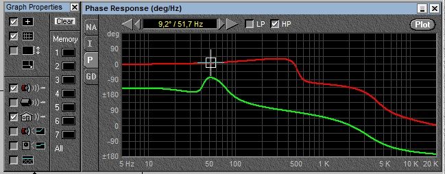

https://www.audiostereo.pl/topic/78939-zwrotnica/#findComment-2134654
zasymulowałem sobie coś takiego, jakieś uwagi konstruktywne proszę, pomijając pomiary?
https://www.audiostereo.pl/topic/78939-zwrotnica/#findComment-2134919
zajrzyj na forum diyaudio.eu
tam jest opis jak skompletować JIG , preamp, MIC , jest też tutorial do Speakerworkshop'a. -> z tym zdziałasz dość sporo.
są opisane włącznie istotne informacje dla początkujących.
