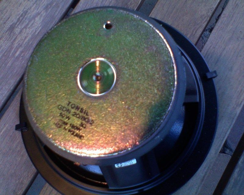

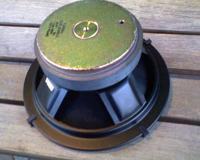

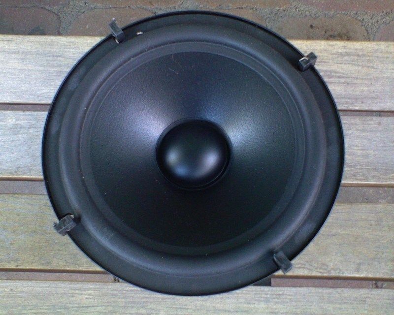

Na razie jestem w posiadaniu dwóch głośników GDN 20/80/2 -chcę zbudoweać subwoofer w obudowie zamkniętej o pojemności ok. 60 litrow.Teraz szukam wzmacniacza do napędu tego ustrojstwa:)

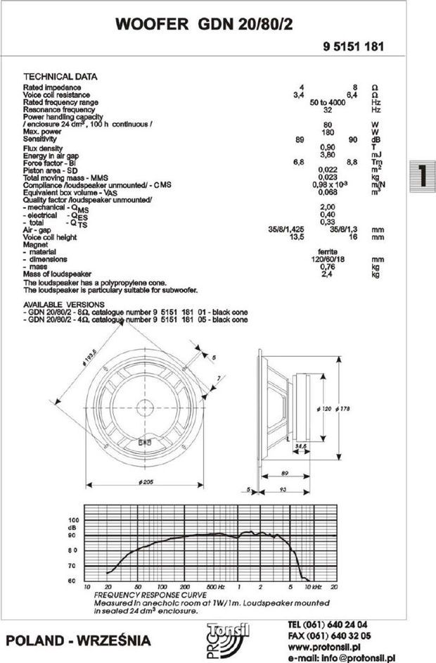

Parametry głośnika GDN 20/80/2:
Impedancja - 8 [Ohm]
Pasmo przenoszenia - 50 - 4 000 [Hz]
Moc nominalna - 80 [W]
Moc maksymalna - 180 [W]
Efektywność - 90 [dB]
Częstotliwość rezonansowa FS - 32 [Hz]
Wysokość szczeliny - 8 [mm]
Szerokość szczeliny - 1,3 [mm]
Średnica zewnętrzna magnesu - 120 [mm]
Waga magnesu - 0,76 [kg]
Materiał magnesu - ferryt
Materiał membrany - polipropylen
Materiał zawieszenia - guma
Materiał korpusu cewki - aluminium
Materiał cewki - miedź
Materiał kosza - blacha stalowa
Objętość ekwiwalentna VAS - 0,068 [m^3]
Dobroć mechaniczna QMS - 2,00
Dobroć elektryczna QES - 0,40
Dobroć całkowita QTS - 0,33
Waga głośnika - 2,4 [kg]

Akurat ten głośnik lepiej stosowac w obudowie z otworem. W obudowie zamkniętej o proponowanej przez Ciebie objętosci pasmo przenoszenia będzie sięgac około 70 Hz przy dobroci około 0,6, co z jednej strony zapewni dobrą odpowiedź impulsową, ale żeby odtwarzac bas będziesz musiał zastosowac elektroniczną korektę pasma przenoszenia.
Ten głośnik jak subwoofer ma szansę działać względnie dobrze w obudowie b-r około 30 - 35 litrów strojonej na około 35Hz. Innego rozwiązania nie widze. Budowałem z dwoma znajomymi na tym głośniku suby i efekt jest naprawdę niezły. W pierwszym przypadku był napędzany TDA7294 (później kolega dodał sterowanie prądowe i to jest to!) a drugi altronem 200W zasilanego napięciem +/-60V (kop naprawdę niezły). Bas nie będzie raczej misiowaty a dość szybki z niewielkimi podbarwieniami.

Te głośniki tonslila są bardzo trudne w aplikacji.Tonsli poszedł na całość przy ich produkcji,uzyskał bardzo niski rezonans i pasmo jak na tak mały głośnik,kosztem nie stety efektywności...
Jeżeli chcesz uzyskać dość dobre parametry dynamiczne i dość dobrą efektywność to w gre wchodzi tylko układ z membramą bierną.Przerabiałem temat jakieś 10 lat temu,w bas refleksie bas zejdzie,ale będzie go bardzo mało i bardziej będzie mruczał jak grał ( będzie rozlazły,gdyż głośnik jest bardzo miękko zawieszony).W układzie ciśnieniowym skolei nie zejdzie nisko,ale będzie miał lepszy impuls jak układ bas refleksu,skolei w układzie z mebramą będzie schodził,miał dość dobrą dynamike oraz lepsza jak bas refleks efektywność.
Co do bas refelksu-z tego co pamiętam,obliczony wylot miał długość około 60cm,a skrzynia dla tego głośnika jest bardzo mała,gdzie go zmieścisz???
Co do wzmaka,tda 7294 wybij sobie z głowy,jest za słaba,lepiej dac najprostszy wzmak na tranach....
Jeszcze jdna bardzo ważna sprawa,te głośniki nie lubią dużych pojemności,miękie zawieszenie powoduje ich podatność na uszkodzenia mechaniczne podczas pracy w zbyt dużych obudowach!!!!

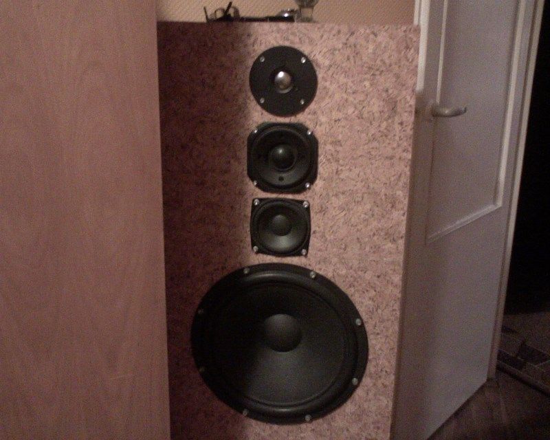

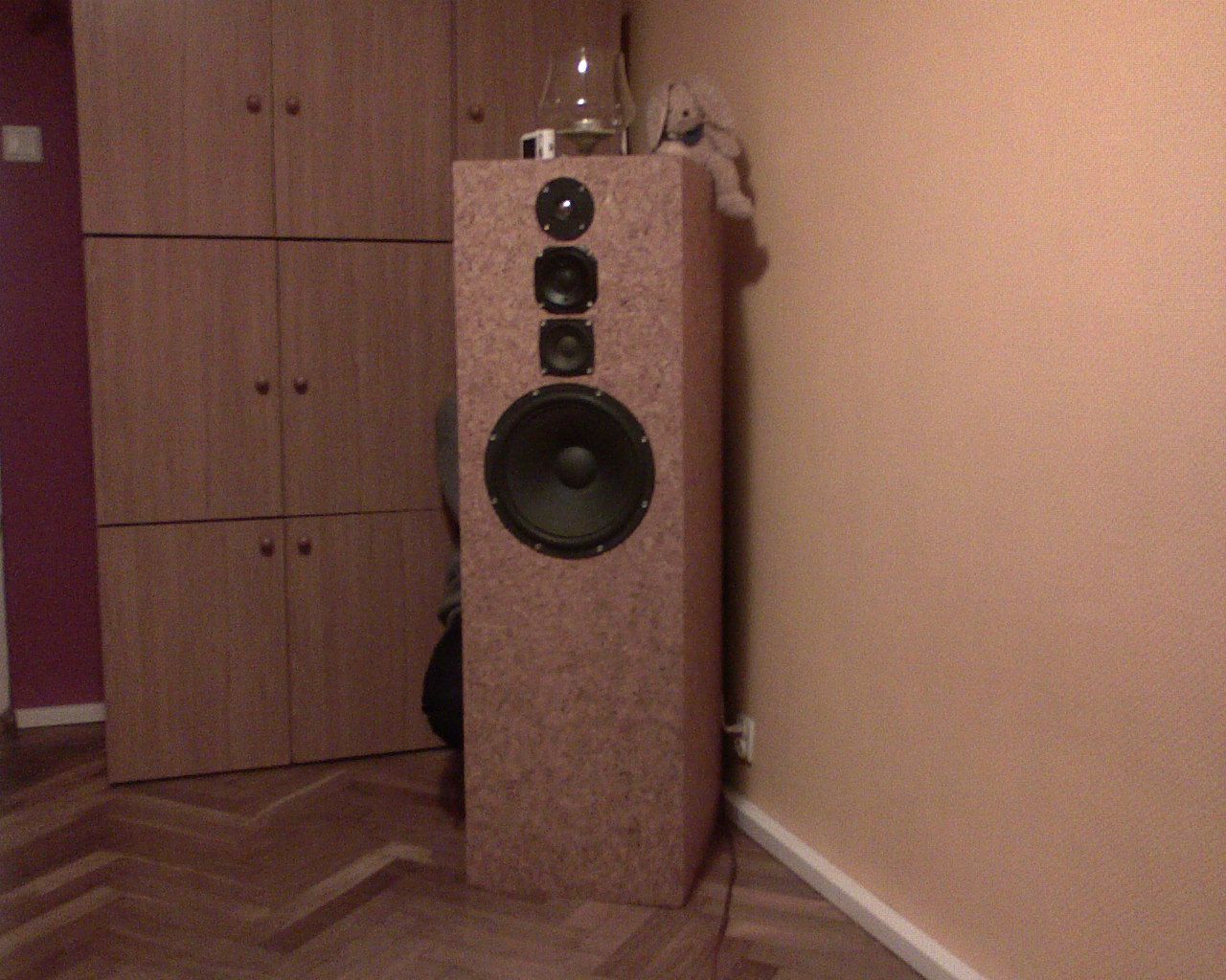

Swego czasu mój kolega z którym znam się od lat postanowił zbudować ogromne kolumny oraz wzmacniacz na układzie scalonym STK w konfiguracji dual mono... No i zaczęliśmy :)No i co szok ? Monstrum na przetwornikach Tonsila
Kolumny ,które powstały są konstrukcja 4 drożną zamkniętą zbudowaną na pięciu głośnikach w każdej kolumnie-czyli dwie kolumny posiadają w sumie 10 przetworników :):):)
-w tym 4 głośniki o średnicy 30 cm pracujące w układzie pull-pusch-effekt zero korekcjii bas schodzi dosłownie do 30 Hz swobodnie bez podbarwień jest wspaniale kontrolowany ,a odpowiedz impulsowa jest wzorowa...głośniki niskotonowe są cięte ostro i nisko zwrotnicą wyższego rzędu...
Gabaryty kolumn są prawie dwa razy większe od Altusów 300 ważą ok. 70 kg (każda kolumna)zbudowane z grubej płyty MDF-ich wnętrze wytłumione jest watą mineralną i gąbką (piramidki)
Dół kolumn to praktycznie zintegrowany subwoofer izobaryczny 2x2 =4x GDN :)
Działa to lepiej niż konstrukcja typu bass reflex ,która zanim się "rozbuja" to zawsze minie trochę czasu ,a tu już po basowym impulsie...
Kolumny wykonczone są naturalną matą korkową :)
Uważam ,że mój subwoofer muszę zbudować podobnie czyli 2 x GDN 20/80/2 w układzie izobarycznym podejrzewam ,że te 40 Hz też będzie odczuwalne :)
