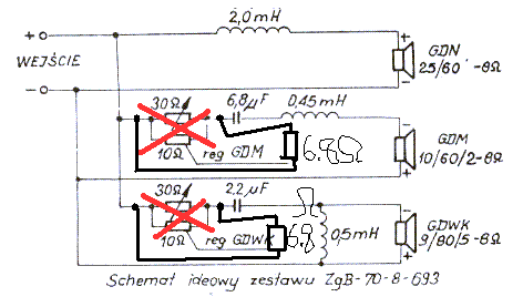

Nie umiem przenieść mojego tematu z forum STEREO do DIY (gdzie moim zdaniem zagląda więcej osób mogących mi pomóc w przedmiocie mojego postu) więc zamieszczam link do mojego tematu w zakładce STEREO gdzie każdy dobroduszny fachura może się wypowiedzieć, zwłaszcza na moje ostatnie pytanie, które mnie strasznie nurtuje :/. Jeżeli czyta to jakiś moderator to może zadziałać tak by przenieść temat do odpowiedniego działu.

wywalisz rezystory 10r
zamiast nich wlutujesz 4x
odetniesz potencjometry od zwrotnicy
i załatwione
wszelkie regulacje ze wzmacniacza
pozdro

Dzięki za info!
Rozumiem, że w miejscu gdzie na schemacie jest narysowany jeden rezystor to faktycznie trzeba zamontować dwa tak?
Ponieważ napisałeś 4x więc tak to zrozumiałem :)
Nadal tylko nie wiem z jakim natężeniem będzie grał tweeter i midrange... Tak jakby potencjometr był na min., max., czy pośrodku?
Bo przecież obecnie też mogę regulować barwę wzmacniaczem mimo iż potencjometry "działają".
Pozdrawiam.

2 rezystory 10r w zwrotnicy 2 głośniki Summa summarum 4 rezystory
wartość 6.8r wyliczyłem ........ kolega meridiannn zauważył że wartość powinna być 5r
najbliższa tej wartość 4.7r też można zamontować
posłuchasz kolumny i zdecydujesz które rezystory dają lepszy efekt
