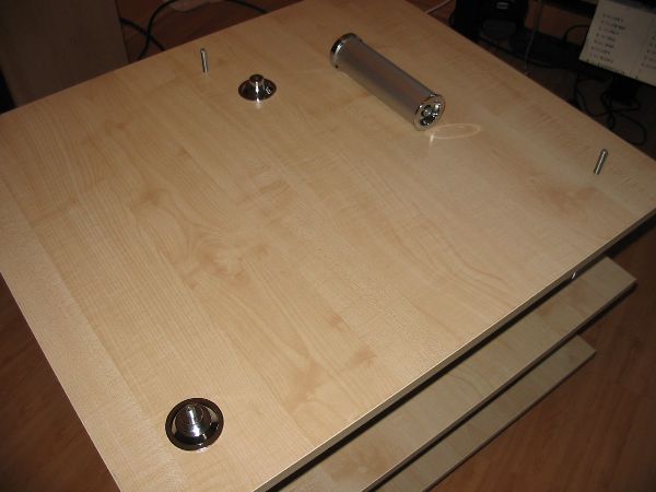

A ja dzisiaj zrobiłem w końcu taki. Całkowity koszt ok 350 zł. Rurki jak widać solidne z wewnętrznymi wzmocnieniami, myślę że dźwignęłyby także jakiś kamień (marmur, granit) oczywiście niezbyt gruby. Kto chce więcej info, proszę pytać.

Rurki produkuje firma gamet, mają swoją stronę i chyba tam pisze gdzie są sklepy z akcesoriami meblowymi, które sprzedają ich wyroby. Najdłuższe to są te których użyłem (z wyjątkiem nóżek) 18 cm. Srednica 5 cm, grubszych nie ma , są tylko cieńsze - bodajże 3 cm.
Kurde myślałem że wszystko widać na zdjęciach no ale już teraz nie będę rozkręcał, żeby sfotografować. No to tak: rurka jest w środku nagwintowana (m8), w gwint wkręcam szpilkę (w moim przypadku 10 cm) potem idzie ta chromowana podkładka od rurki, ta szersza, na to półka, potem ta druga podkładka od rurki (z takim stożkowym wypustem) i ona też ma gwint, więc już jej dokręcenie dociska półkę do rurki, potem nakręcamy na wystającą część gwintu następną rurkę, do niej z góry szpilkę, podkładka, pólka itd. Można by też skręcić szpilką dwie rurki to będzie wyższa.
Acha a te krótsze z których są nóżki są w "wersji" właśnie z takimi plastikowymi ślizgaczami od spodu-czyli właśnie nóżki, ale tam też jest gwint, więc wkręcenie regulacji, kolców itp nie jest problemem
Te pomiędzy półkami NA 11C00/180/R/N a od spodu 100

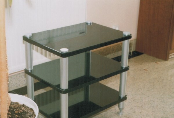

stolik ukończony , waży około 100 kg . półki 58x41 cm , wysokość 61 cm .
Ciekawy jestem waszych opini .

Rurki nie są z gametu , zamówiłem u tokarza (wcześniej , zanim dowiedziałem się że gamet robi takie ładne nóżki) , moje są całe ze stali .
Półki mają grubość 2,5cm (bo akurat miałem taką płytę) myślę że 2 cm będzie ok , ale mogę zrobić 3cm jakby ktoś chciał .
Koszt to około 1k zł .
W przygotowanu jest stolik z Vangi (granit taki jak w DIY) oraz żółty (w wątku 9149 jest zdjęcie tego granitu)
