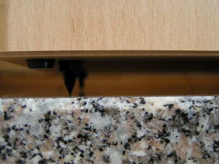

Tak mi przyszło do głowy, bo ostatnio pomagałem koledze na budowie, że można zrobić sobie tanie cokoliki z betonu samemu. Jak wiadomo żeby zrobić beton trza mieć: cement, piasek, wodę i coś do mieszania. Zrobić z desek równą skrzynkę, i wlać do niej masę :)
Dla uzyskania ładniejszego efektu dolać przy mieszaniu odrobikę jakiegoś pigmentu malarskiego (ze sklepu typu farby kleje gips atlas) np pod kolor dywanu :)
Ha można jeszcze zaopatrzyć się w kolce i wbetonować je od razu. Są takie do drewna -gwintowany "otwór" osadza się od spodu w standzie czy kolumnie a kolec właściwy wkręca się w ten "otwór". Może da się i w betonie.
Pozostaje kwestia nierówności takiej samoróbki, ale jeśli dno skrzynki i boki będą równe to tylko góra zostanie nierówna. Dlatego lepiej wsadzić kolce żeby to poszło na dół.
Rotor-Płytki chodnikowe kupisz po 3-5pl ,tak więc nie ma chyba sensu bawić się w betoniarza.Swoje ze starobruku(polbruku) kupowałem po 3.5pl.Do tego dolicz farbę w sprayu i to cała robota.Płyta z tzw. falą ma całkiem interesujący wygląd,od strony dzwiękowej różnic praktycznie nie stwierdziłem.

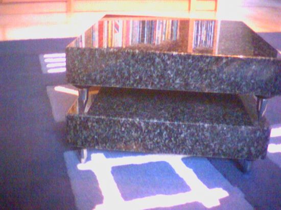

Oto zajecia:
[obrazekLUKASZ-130427_1.jpg] [obrazekLUKASZ-130427_2.jpg]

ja tam powiem wam ze okazja trafila mi sie niezla, za marmur 28x30x5 cm + kolce (warte 120 zl) zaplacilem 100 zl i jutro odbieram w Krakowie
[obrazekLUKASZ-135572_1.jpg] [obrazekLUKASZ-135572_2.jpg]
