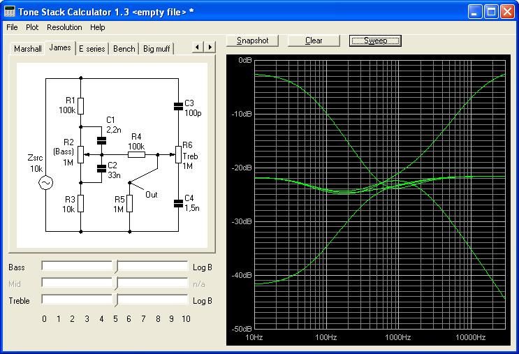

Załączam schemat z zapytaniem w którą stronę zamienić wartości elementów RC dla rozszerzenia zakresu regulacji.Trafa obecne maja zapas możliwosci , waskim gardłem jest uklad regulacji tonów.

Konkretnie to po zmianie C3,C4 wg. propozycji SzybkiegoGonza nie jest możliwe ustawienie charakterystyki płaskiej (rys2). Rys1 jest dla wartości oryginalnych.

Napisałeś, a ja zrobiłem symulacje pokazując to naruszenie, w czym więc tkwi problem?

Nie potrzeba tego mierzyć, jeżeli np. C6 zwiększyłbym do 220n, to napięcie za tym kondensatorem dla częstotliwości 20Hz byłoby ok. 30%większe (ok. 2dB), dla wyższych powyżej 200Hz byłoby praktycznie bez zmian. Gdzie tu możliwość przesterowania jeżeli weźmiesz pod uwagę, że tę samą zmianę wykaże delikatna zmiana położenia gałki niskich tonów?
