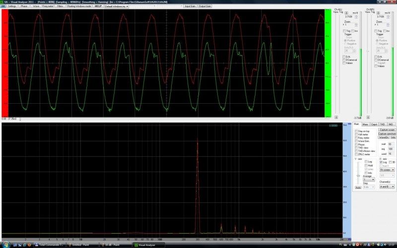

Goniąc zajączka złożyłem gramofon z: Dual 606 + headshell z Dual 505-3 (carbonfibre) + Digitrac 300 SE. Plus takiego połączenia jest taki, że łatwo jest ustawić azymut, a i wysokość ramienia jest OK w odróżnieniu od zastosowania oryginalnej przejściówki dualowskiej na ½ cala. Przetestowałem to połączenie za pomocą płyty testowej „Analogue Test LP Hi-Fi News”. Wynik nie był najlepszy- nie przechodziło testu Bias setting 16 dB (przy 15 dB było prawie OK- trzy ścieżki na drugiej strony płyty). Rezonans w pionie i poziomie zaczynał się od ok. 15 Hz. Obciążyłem headshell dodatkowymi ok. 7g, dokładając ciężar w końcowym etapie, aby osiągnąć najlepszy (najbardziej wciągający moim zdaniem) na ucho dźwięk - wszystko zaczyna teraz wpadać w rezonans przy ok. 10 Hz. Przechodzi bez zniekształceń Bias setting 16 dB (zdjęcie 1) a przy 18 dB pojawiają się zniekształcenia (pierwszy ich poziom na słuch- zdjęcie 2).
