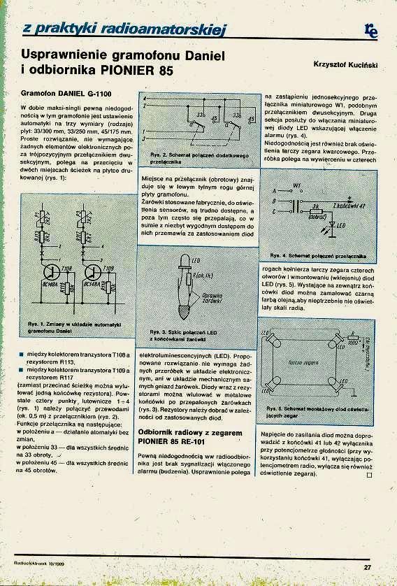

A tak przy okazji ma ktoś może zdjęcie które było zamieszczone w jednym z wątków na stronie Klubu Unitry, bo chciałbym zamocować sobie przełącznik umożliwiający odtwarzanie maxi singli na Danielu. Schemat znalazłem, ale na w/w stronie było zmieszczone zdjęcia gdzie wlutować przewody żeby nie trzeba było przerywać ścieżek. A od jakiegoś czasu Klub Unitra nie działa :(
Chodzi o to zdjęcie tylko w lepszej rozdzielczości :)
OK już mam :)
A proszę bardzo:
Schemat z RE i fotka z Klubu Unitry
