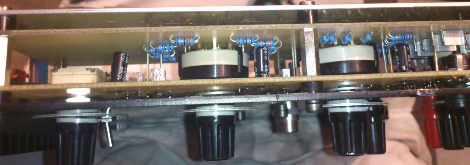

Jakiś czas temu zakupiłem suba opartego na 12" dynaudio 30w54 jest on zasilany z układu jak na zdjęciach i mam problem z rozszyfrowaniem regulacji w tym urządzeniu:
kolejno 4 potencjometry umieszczone za aluminiowym ekranem
1.potecjometr linowy- najpewniej level
2. skokowy drabinka oporników
3.skokowy drabinka oporników
4. skokowy drabinka kondensatorów (co reguluje drabinka z kondensatorów)
Więc pozostaje faza i poziom odcięcia,do czego czwarty potencjometr?Pytanie od laika.
na drugim zdjęciu już nie widać tego 4 potecjometra z kondensatorami

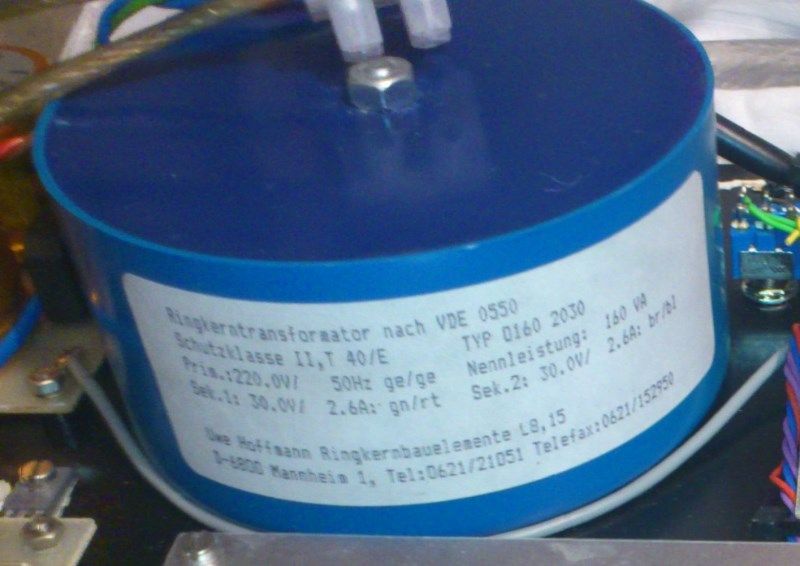

Kolego jak narysujesz schemat to się dowiesz na 100% , a tak to możemy zgadywać ,jakie tam wartości tych kondensatorów?
Masz jakieś oznaczenia na tym transformatorze ,pytam bo mam taką sztukę ze zdartą etykietą.
Kondensatory widzę 10n, 68n, 2n2, 22n jak na foto ,oraz transformator, nie jestem w stanie roarysować schematu
Skoro nie rozszyfrowałeś w trakcie używania tej regulacji to stawiam na regulowany subsonic , jeśli działa to wychwycił byś puszczając jakieś bas testy od herca w górę ,tylko ostrożnie z wysterowaniem bo przy tak niskich częstotliwościach łatwo uszkodzić głośnik.A transformator taki jak mój,dzięki za fotkę, napisz jeszcze jaką ma średnicę i wysokość.
