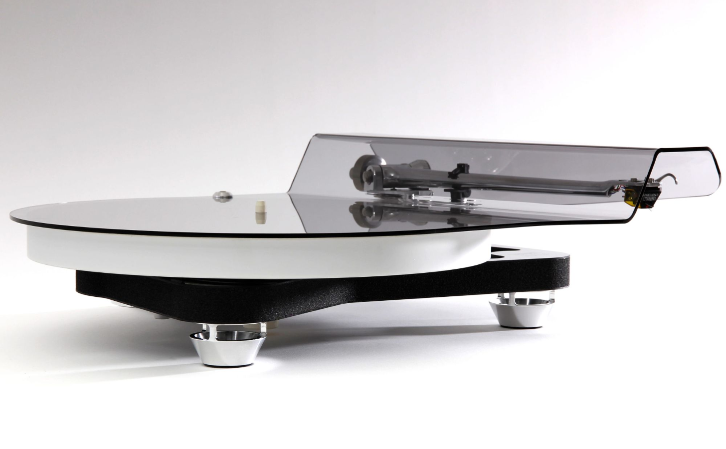

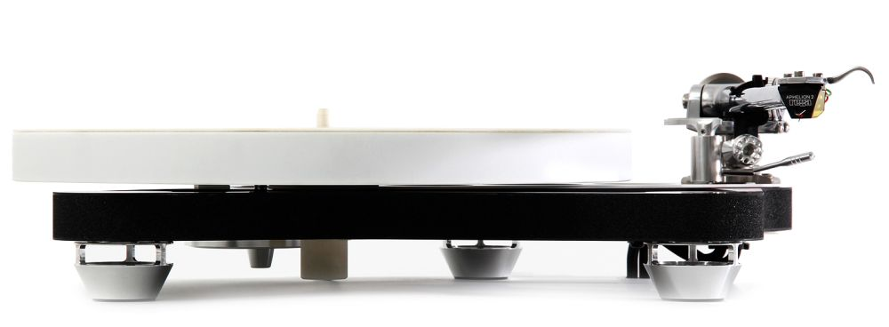

Pionierska technologia plinty o niskiej masy
Naia przenosi pionierską technologię plinty o niskiej masie i wysokiej sztywności, która została opracowana przez Regę, na jeszcze wyższy poziom. Jest to możliwe dzięki wykorzystaniu cokołu szkieletowego z włókna węglowego, zaimpregnowanego grafenem i z wypełnieniem z pianki Tancast 8. Ta ultrasztywna konstrukcja jest następnie dodatkowo wzmocniona z pomocą dwóch elementów wykonanych z ceramiki z tlenkiem aluminium. Jest to ten sam materiał, który został użyty do stworzenia przeprojektowanego ceramicznego talerza z lepszą kontrolą rezonansów, a także ulepszonym efektem koła zamachowego i kompleksowym profilem.
Kluczowe cechy gramofonu Rega Naia
Plinta szkieletowa z włókna węglowego zaimpregnowanego grafenem z wnętrzem z pianki Tancast 8
Centralne łożysko ZTA z tlenku aluminium hartowanego cyrkonem
Tytanowe ramię RB; jednoczęściowe tytanowe łożysko pionowe i tytanowy zespół wrzeciona pionowego
Wałek i obciążnik z wolframu
Ceramiczne usztywnienia dolne i górne
Zaawansowany, referencyjny i w pełni regulowany zasilacz
Ceramiczny talerz kontrolujący rezonanse, z ulepszonym efektem koła zamachowego i kompleksowym profilem
Aluminiowe nóżki o niskiej masie
Potrójne paski napędowe Reference zapewniające lepszą stabilność napędu
Rega Aphelion 2 MC (opcjonalnie)
Dożywotnia gwarancja na wady fabryczne

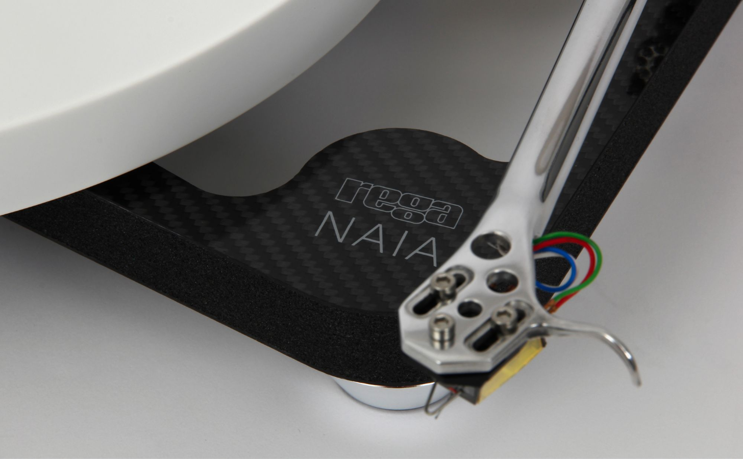

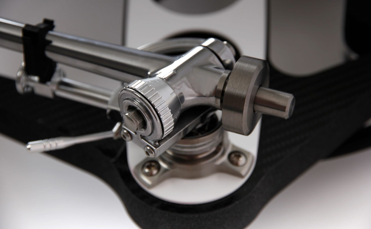

Ramię
Ramię RB Titanium jest najbardziej zaawansowanym i najdokładniejszym ramieniem gramofonowym, które kiedykolwiek wypuściliśmy na rynek. Cała konstrukcja została zaprojektowana tak, aby zminimalizować liczbę połączeń, jednocześnie wykorzystując najsztywniejsze materiały we wszystkich krytycznych fragmentach. Ramię jest bliskie braku tarcia w poziomie i pionie, do tego nie posiada mierzalnego luzu w zespołach łożysk. RB Titanium wykorzystuje również nowe, jednoczęściowe, tytanowe łożysko pionowe i tytanowy zespół wrzeciona pionowego. Zalecaną wkładką jest Rega Aphelion 2 MC, której montaż jest na unikalnej, ręcznie polerowanej rurce ramienia, by utrzymać masę na jak najniższym poziomie. Całość jest uzupełniana wolframową przeciwwagą.

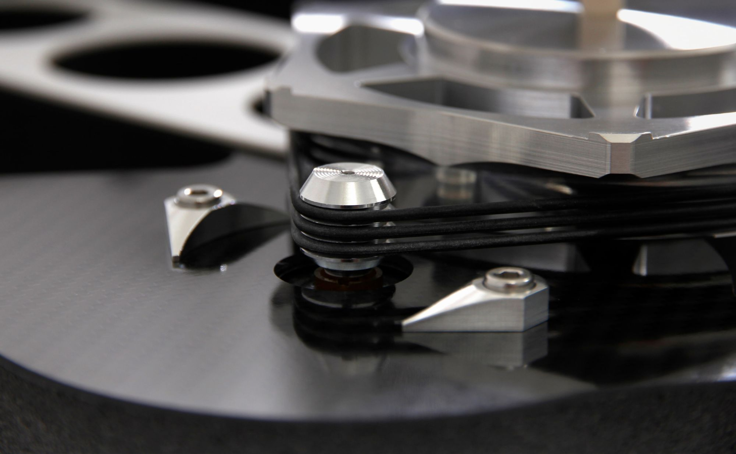

Łożysko i wrzeciono z dodatkiem ZTA
Naia wykorzystuje niestandardowy aluminiowy talerz z wrzecionem i centralnym łożyskiem wykonanym z ZTA (tlenek glinu hartowany cyrkonem). ZTA został wcześniej opracowany do użytku w znacznie większych maszynach, stosowanych w przemyśle papierniczym. Odporność na ścieranie okazała się znacznie wyższa niż tlenku glinu, co uczyniło go idealnym materiałem do budowy zespołu łożyska głównego. Produkcja jest wyjątkowo skomplikowana i trudna, ale przebiega podobnie jak w przypadku innych materiałów ceramicznych. Zaczynając od przygotowania proszku z suszeniem rozpyłowym, element jest formowany w prasie izostatycznej (która wywiera nacisk we wszystkich kierunkach, aby uzyskać równomierną gęstość). Kawałek jest następnie toczony w stanie surowym (przed wypalaniem), a następnie wypalany w temperaturze 1600 °C przez 3 dni przed szlifowaniem dolnego kołnierza i otworu przed ostatecznym gładzeniem w celu dopasowania do średnicy wrzeciona. Wrzeciono i łożysko są następnie przechowywane razem jako zestaw, aby zagwarantować idealne dopasowanie.
ZTA jest bardziej odporny na zużycie ścierne i wyjątkowo twardy, a zarówno wrzeciono, jak i łożysko są wykonane z identycznego materiału. Zmniejsza to ryzyko nierównego zużycia, ponieważ mają one identyczną twardość. Wrzeciono pracuje na ultracienkiej warstwie w pełni syntetycznego oleju, co ma pozytywny wpływ na żywotność. Rezultatem tego złożonego procesu inżynieryjnego jest najtwardszy, najdokładniejszy i najtrwalszy zespół łożyskowy, jaki kiedykolwiek wyprodukowaliśmy.

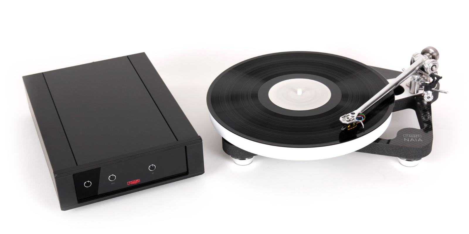

Referencyjny zasilacz
Zasilacz referencyjny Naia zapewnia najwyższą stabilność sterowania silnikiem, wygodną i elektroniczną zmianę prędkości, zaawansowaną kontrolę antywibracyjną i dokładną, dostosowywaną przez użytkownika możliwość regulowania prędkości. Pozwala to zapewnić całkowitą precyzję i kontrolę przez cały okres eksploatacji silnika.
Zasilacz referencyjny został umieszczony w najnowszej, specjalnie zaprojektowanej obudowie Rega. Jest przeznaczony do zasilania naszego 24-woltowego, niskoszumowego silnika w gramofonie, przy zachowaniu najniższego poziomu szumów i jak największej dokładności. Prędkość i kontrola nad silnikiem jest możliwa dzięki generatorowi DSP (digital signal processing), który został zbudowany na podstawie kryształu o wysokiej stabilności. Urządzenie to dzieli prostokątną falę na dokładną częstotliwość, która jest wymagana do obracania plattera z wybraną prędkością.
Napęd trzypaskowy EBLT
Rega wraz ze wsparciem chemików badała i rozwijała możliwości mieszanek gumy do produkcji pasków napędowych. Trwało to aż trzy lata, by uzyskać zamierzony efekt. Dzięki wykorzystaniu specjalnego systemu utwardzania nowy pasek napędowy zapewnia niezwykłą spójność całości. Stale reprezentuje ona poziom, przy jakim substancja ma określone właściwości, zwłaszcza tę najważniejszą, elastyczność.
Nowe paski są produkowane z pomocą najnowocześniejszych, superdokładnych narzędzi Rega, których powstanie zostało zainspirowane współpracą z producentem części do silników Formuły 1. Pozwala to na tworzenie perfekcyjnie okrągłych i dokładnych wymiarowo pasków, co jest fundamentalne dla utrzymania stabilnej prędkości obrotów.
