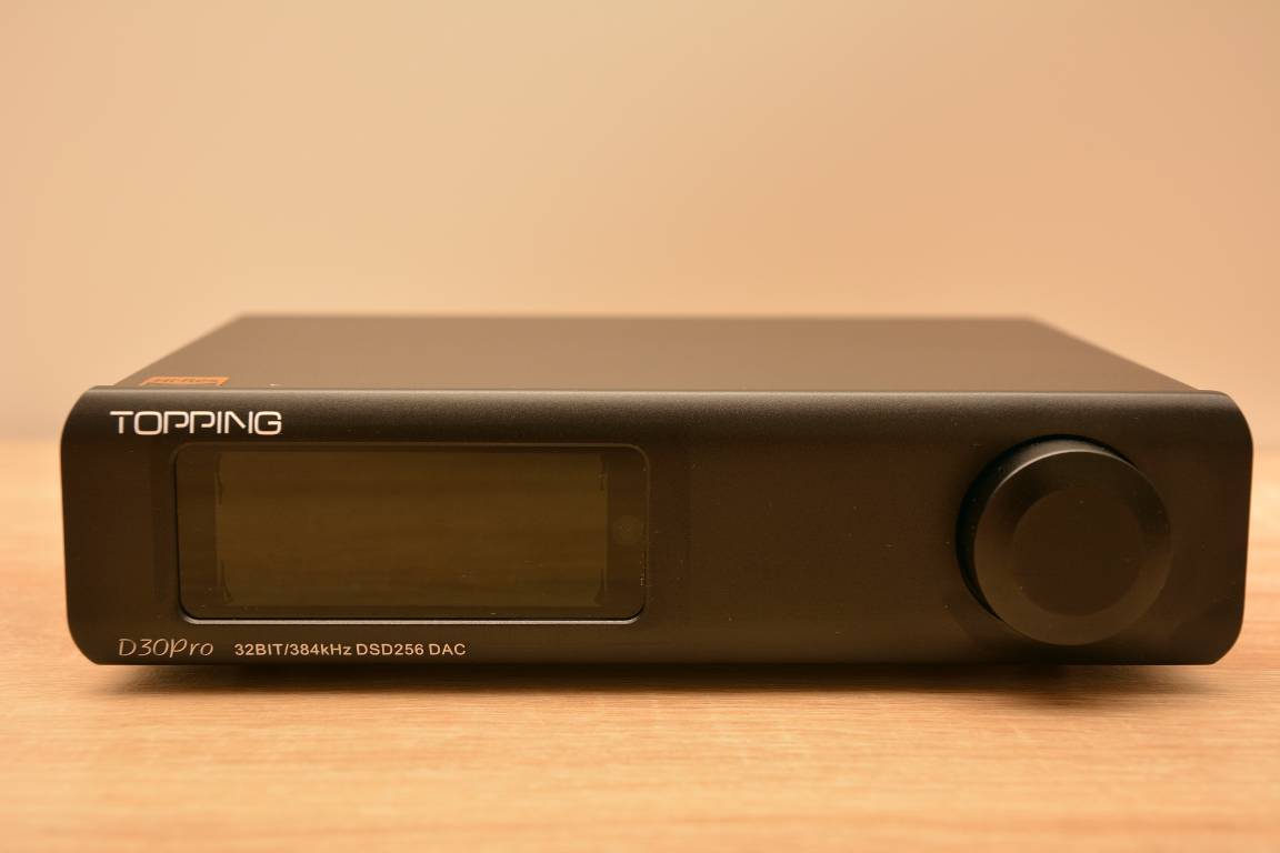

Na panelu frontowym znajduje się wyświetlacz tej samej wielkości, co w modelu D90,
z tą różnicą, że nie jest to OLED i wyświetlane napisy są w kolorze pomarańczowym. Po prawej stronie umieszczono pokrętło, które pełni rolę regulacji głośności oraz selektora wejść.

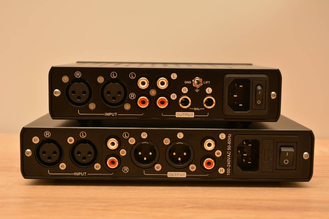

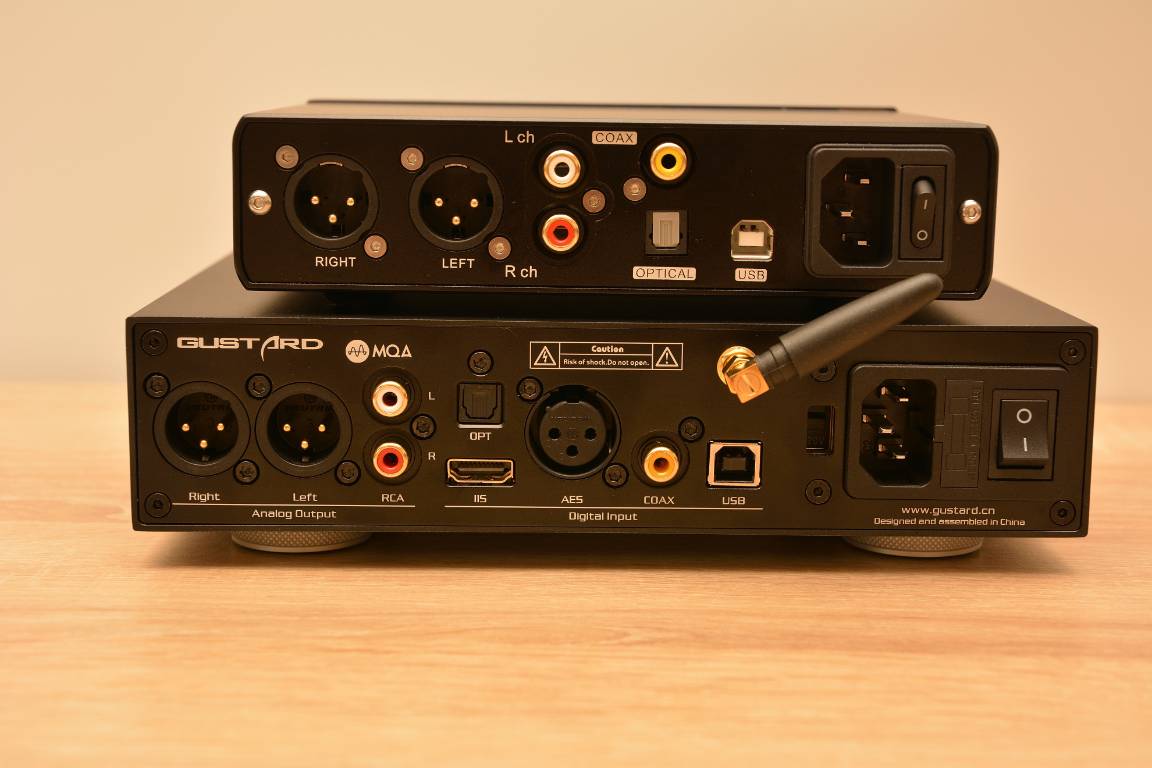

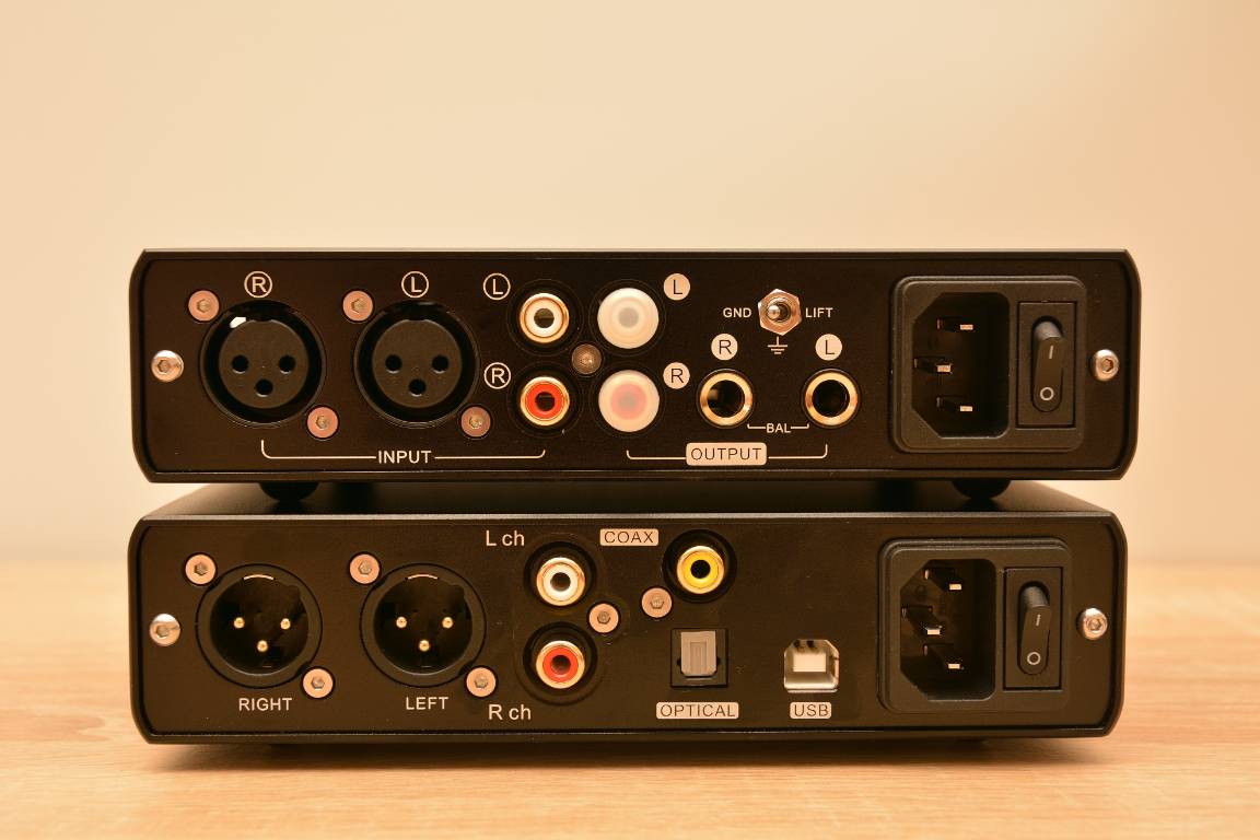

Tylny panel również ewoluował w stosunku do wcześniejszego modelu. D30 Pro został doposażony w wyjście zbalansowane XLR, co jest dla mnie dużym plusem oraz zaszła zmiana od strony zasilania, zasilacz jest umieszczony wewnątrz obudow, a nie jak w przypadku starszej wersji, gdzie był zasilacz zewnętrzny 15 V.
Pozostałe wejścia to standardowo: coaxial, wejście optyczne i usb oraz para niezbalansowanych RCA.
D30 Pro nie został wyposażony w bluetooth co, możemy różnie odbierać jako plus lub minus w zależności od preferencji.

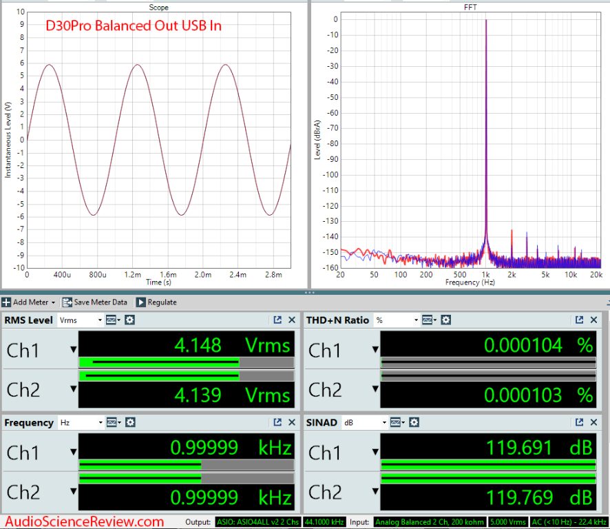

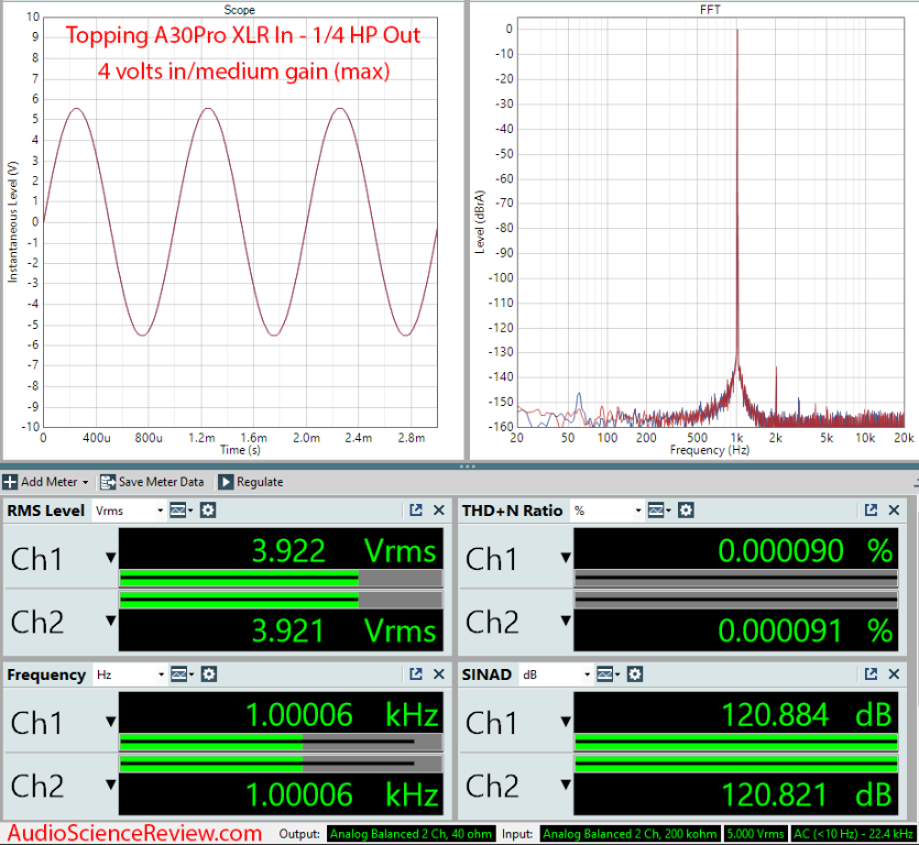

Wystarczy sięgnąć do instrukcji, w której Topping umieszcza wykresy z pomiarów i widzimy imponujące osiągi, bardzo niski współczynnik zniekształceń THD + N na poziomie zaledwie 0,00009% przy wysokim SNR (stosunek sygnału do szumu) wynoszącym 120 dB, czyli znacznie poniżej progu słyszalności dla człowieka.

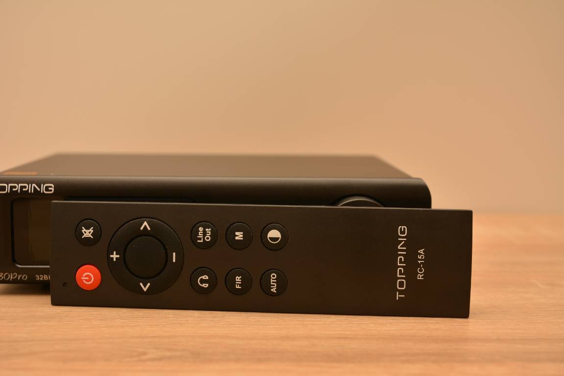

Topping jest dostarczny z pilotem, kablem zasilającym i kablem USB A-B.
Za pomocą pilota możemy zmienić źródło wejścia, wybrać aktywny filtr i dostosować jasność wyświetlacza. D30 Pro jest z automatu ustawiony na wyjście DAC/Pre. Aby przełączyć się na czysty DAC, należy wyłączyć urządzenie wyłącznikiem znajdującym się na tylnej ściance, przytrzymać wciśnięty przycisk głośności i jednocześnie ponownie włączyć urządzenie z włącznika z tyłu.
Dzięki tej kombinacji klawiszy dostajemy się do menu urządzenia, gdzie możemy przełaczyć się na tryb DAC lub PRE, wybrać wyjście XLR, RCA lub oba jednocześnie. Wyjście XLR ma prąd znamionowy 4,2 Vrms, a wyjście RCA tylko 2,1 Vrms.

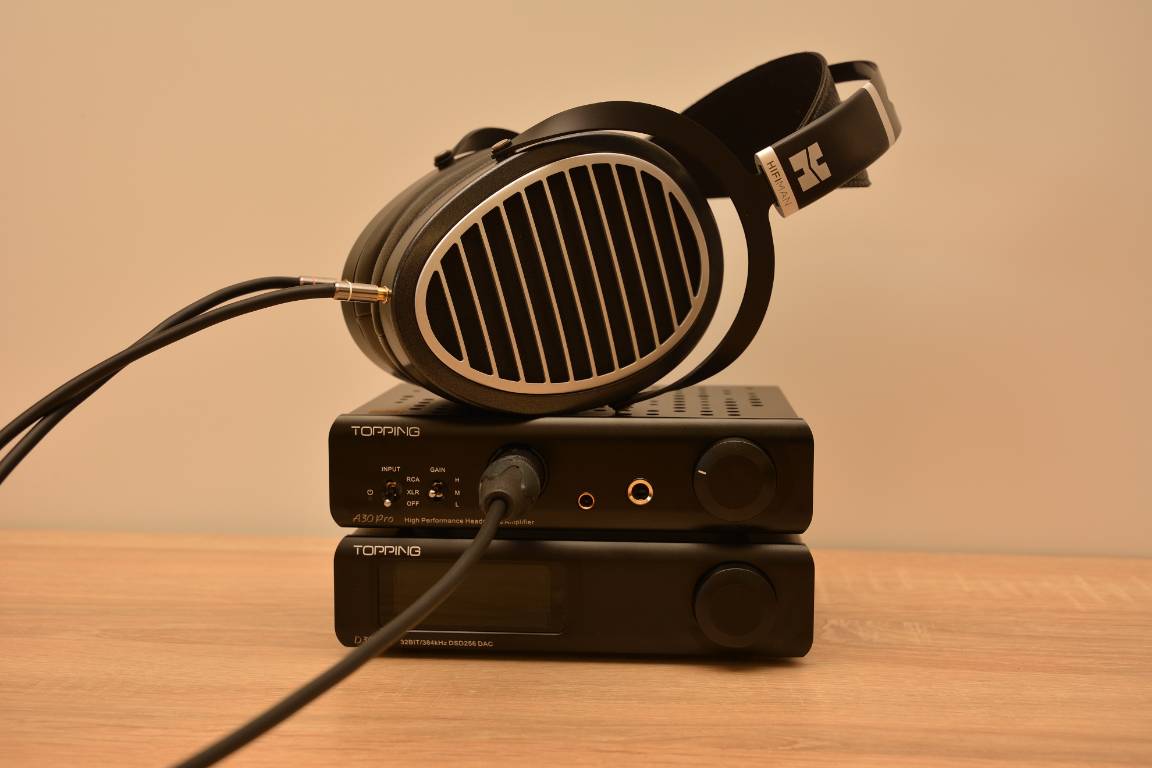

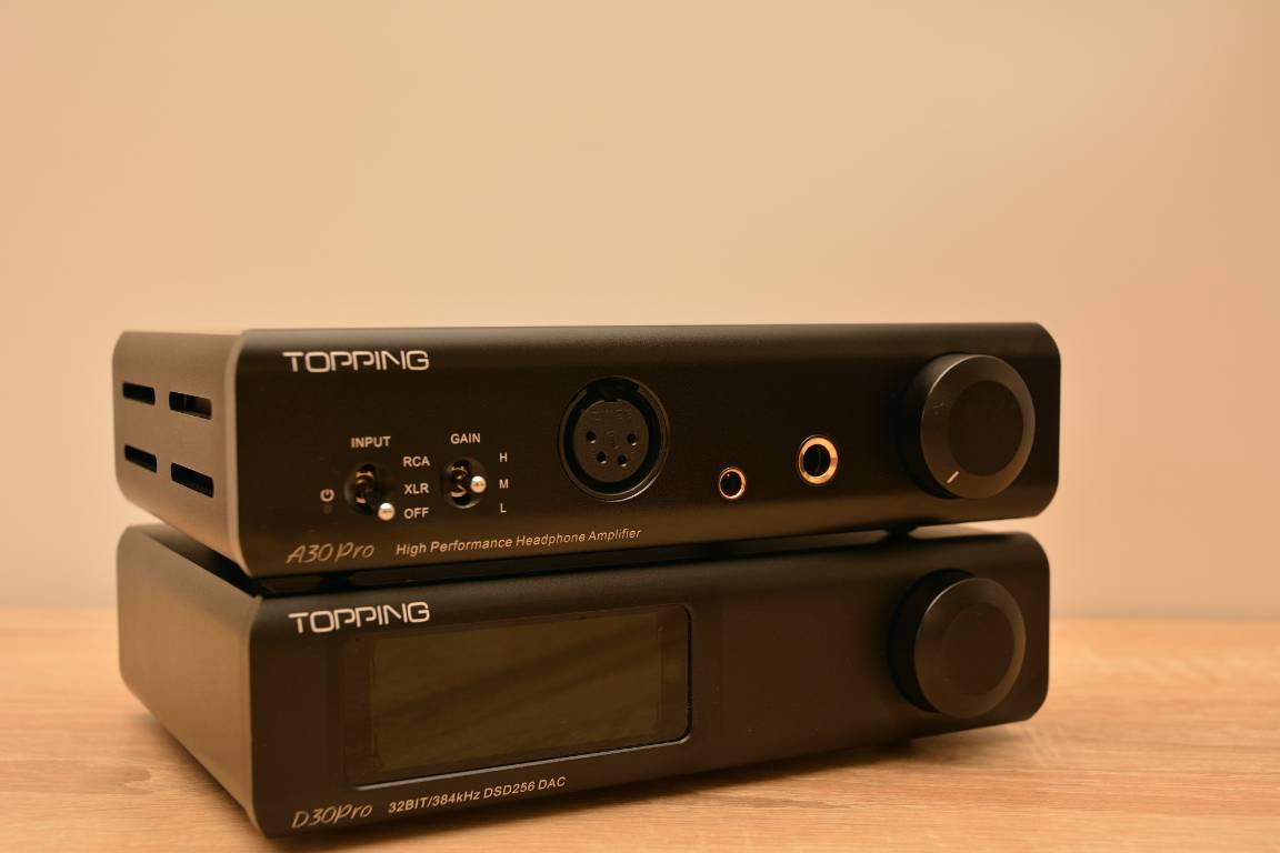

Topping D30Pro może działać, jako samodzielny czysty DAC w naszym systemie, jako PRE podłączony do głośników aktywnych lub w połączeniu z idealnym, wręcz stworzonym dla niego wzmacniaczem słuchawkowym Topping A30 Pro.
Oczywiście na potrzeby tej recenzji nie mogło obyć się inaczej jak odsłuch stosu D30Pro + A30 Pro.

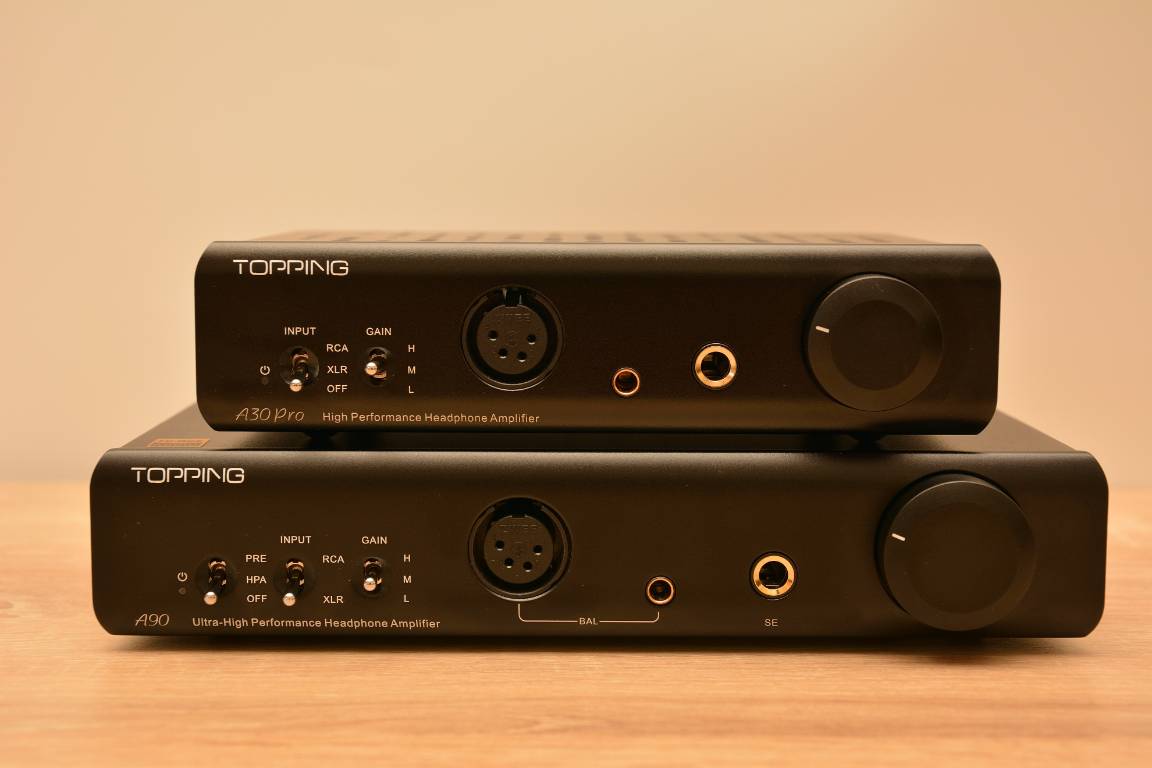

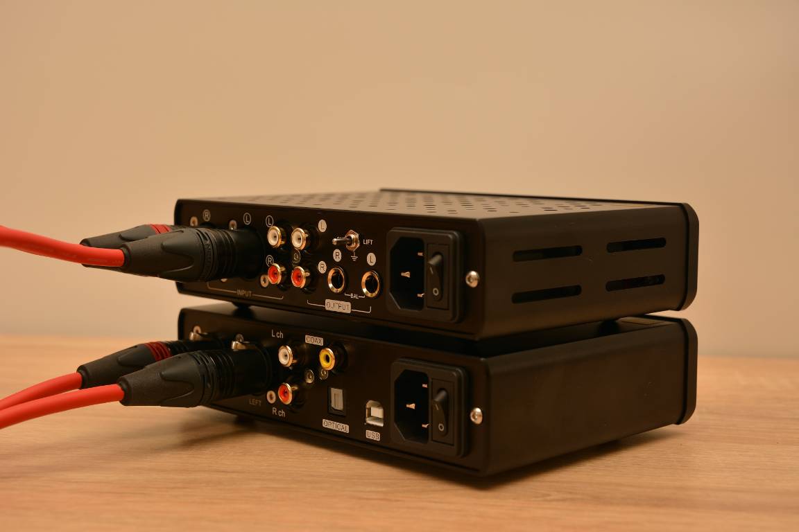

Wzmacniacz A30 Pro to mniejsza kopia wzmacniacza A90 o wymiarach 17,4 × 13,8 × 4,5 cm.

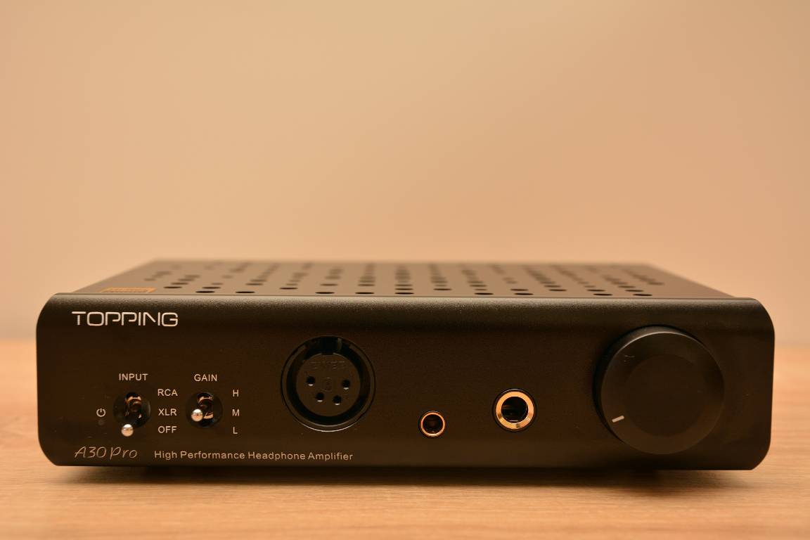

Na panelu frontowym mamy praktycznie te same przełączniki hebelkowe wejścia XLR lub RCA i wzmocnienia GAIN, dalej wejścia słuchawkowe: zbalansowany XLR i zbalansowany 4,4 mm Pentacon dalej niezbalansowane 6,35 mm oraz pokrętło głośności.
Regulacja wzmocnienia GAIN jest trzystopniowa i dostosowuje A30 Pro do używania czułych IEM oraz wymagających pełnowymiarowych słuchawek, od -14 dB przy niskim ustawieniu do + 14 dB przy wysokim ustawieniu. Przy odsłuchu z Aune E1, Fiio FH5 oraz Mangird Tea była idealna cisza w słuchawkach. Niestety jest to często bolączka wzmacniaczy słuchawkowych, które przenoszą zakłócenia na czułe IEM-y.
Na panelu tylnym mamy również kilka ulepszeń w stosunku do wersji starszej A30.
Znajduję się tu wejście zbalansowane XLR oraz single ended RCA.
Dodatkowo mamy przełącznik GND/LIFT, jeśli korzystamy z RCA z kilkoma urządzeniami, może się nam przytrafić niemiła przypadłość „pętla masy”. Po przełączeniu na pozycję LIFT A30 Pro używa uziemienia podłączonego sprzętu zamiast swojego.
A30 Pro oferuje również dwa wyjścia przelotowe z niezbalansowanymi gniazdami RCA lub dwoma gniazdami mono 6,35 mm dla wyjścia zbalansowanego. Uwaga to nie są wyjścia przedwzmacniacza. Po wyłączeniu A30 Pro przekazuje sygnał wejściowy bezpośrednio do RCA lub TRS bez stosowania wzmocnienia. Pozwala to na podłączenie aktywnych monitorów do A30 Pro i korzystanie z zalet zewnętrznego przetwornika cyfrowo-analogowego bez konieczności wprowadzania kolejnego wzmacniacza do łańcucha.

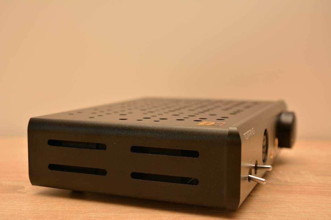

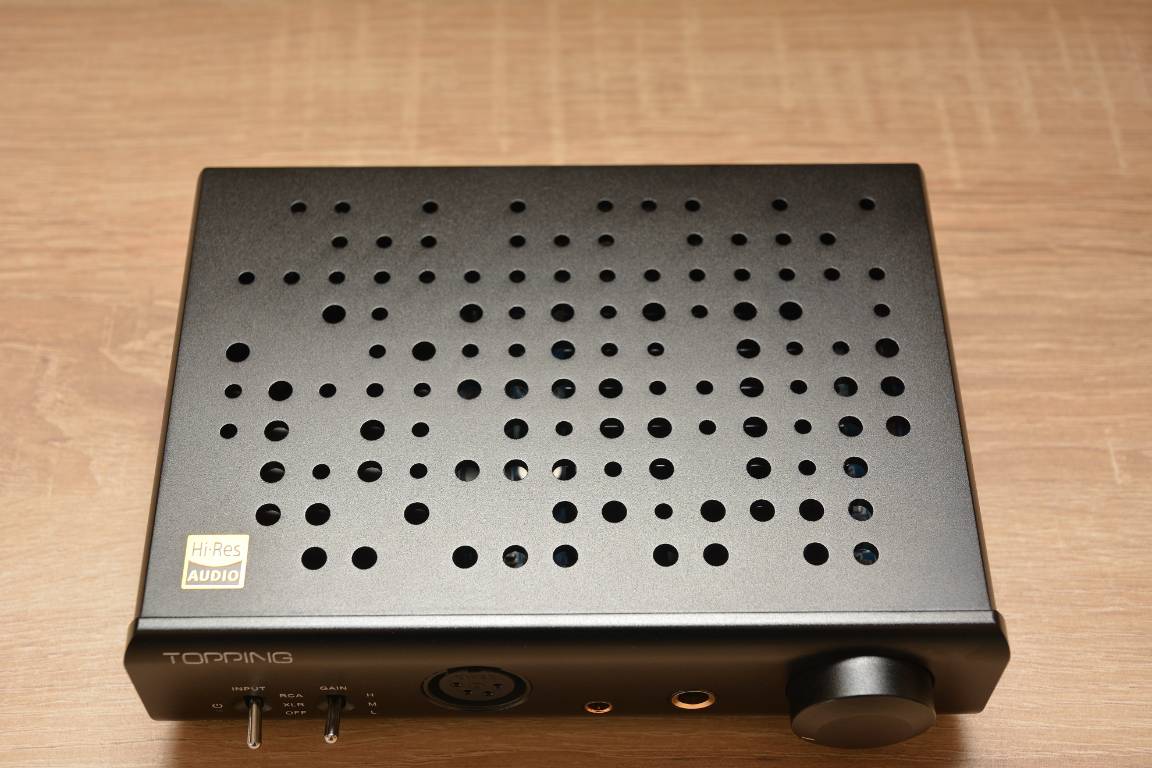

Górna pokrywa i boki mają wiele otworów wentylacyjnych, rzeczywiście podczas pracy wzmacniacz jest ciepły.
A30 Pro jest wyposażony w najnowszy przeprojektowany obwód audio oparty na NFCA z technologią UHGF (Ultra-High Gain Feedback), zapewniającą doskonałą wydajność AC i DC. Jest wyposażony w 10 potężnych układów wzmacniających OPA1656 zapewniających niesamowitą moc wyjściową, wystarczającą, aby napędzić wymagające puszki.
A30 Pro generuje do 6 W na kanał przy 16 omach obciążenia, 5,5 W przy 32 omach, 840 mW przy 300 omach i 420 mW przy 600 omach obciążenia. Ogromna moc wyjściowa i jak deklaruje producent bardzo niski poziom szumów na poziomie zaledwie 0,3 uV i wysoki zakres dynamiki 145 dB, to wszystko powinno nam zapewnić ciemne i czyste tło w naszej muzyce.

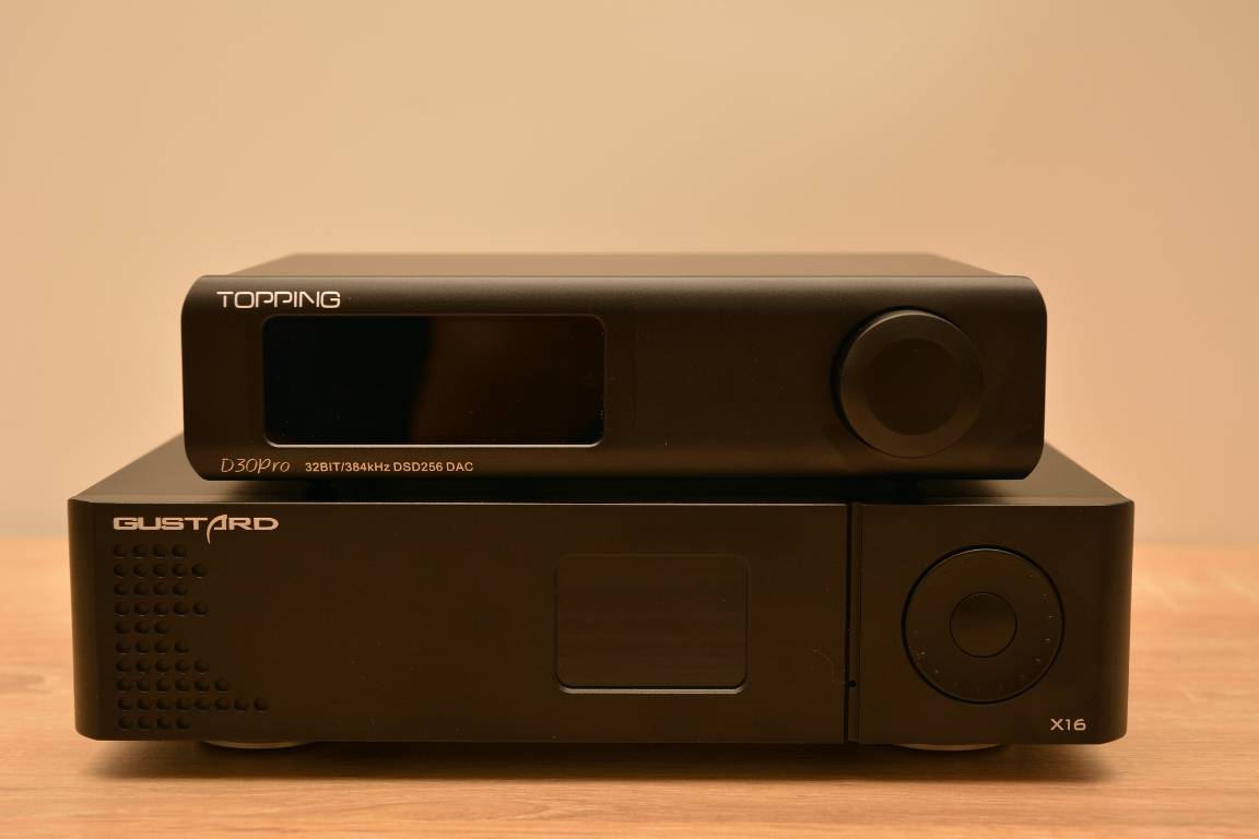

Punktem odniesienia był Gustrad X16 + Topping A90 oraz wzmacniacz lampowy Lucarto AudioHPA 200 E88CC Siemens NOS.

Bas jest mocny i szybki, jego ilość jest wystarczająca, uderza tam, gdzie powinien, nie występuje efekt przeciążenia, w porównaniu do Gustrada nie jest on tak teksturowy i szczegółowy, za to brzmi cieplej, mniej klinicznie, po prostu muzykalnie.
Środek pasma, a w szczególności wokale są po ciepłej stronie przekazu, brzmią bardziej miękko i aksamitnie, pozostają pod kontrolą niezależnie od wzmocnienia głośności, to duży plus dla combo D30 Pro + A30 Pro.
Tony wysokie są idealnie zbalansowane, z całością, nie wybijają się i mimo że są jasne, nie męczą i nie kłują w uszy.
W porównaniu do Gustrada X16 przejrzystość i rozdzielczość jest mniejsza. X 16 kroi dźwięk na najmniejsze detale. To już kwestia naszych preferencji co lubimy w dźwięku, jaka prezentacja nam pasuje.
Słuchając D30 Pro z A30 w zasadzie, nie musiałam nic zmieniać, mogłam wybrać płytę i zapomnieć. Natomiast jak w moim torze jest wpięty Gustrad, to w zależności od nagrania czy nastroju, kombinuję i przy niektórych płytach wolę wybrać wzmacniacz lampowy, przy innych Toppinga A90.
Porównując z kolei A30Pro z A90, słychać w tym drugim większą głębię i dociążenie w nagraniach, przekaz jest żywszy. A 90 jest bardziej wszechstronnym urządzeniem, pod względem zbalansowanych wyjść. Nie zapominajmy jednak, że A90 to wzmacniacz wyższej klasy.
