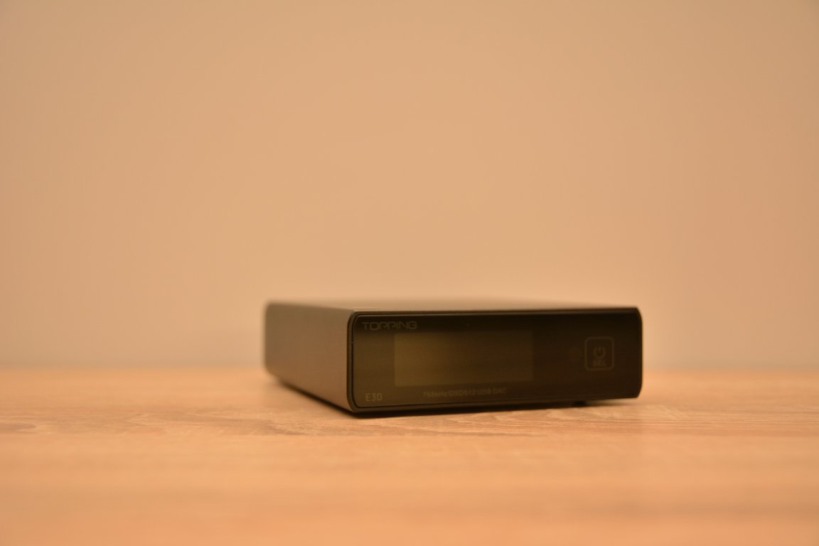

Przed nami kolejna odsłona produktów marki Topping, przetwornik cyfrowo analogowy E30, który posiada certyfikat audio HI-RES z obsługą DSD 512 i 768 kHz / 32-bitowy dźwięk.

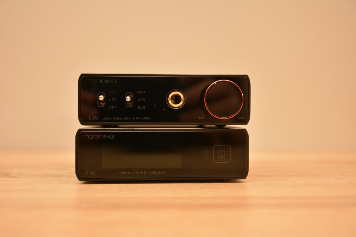

Rozmiarem i wyglądem E30 pasuje idealnie do wzmacniacza słuchawkowego L30, razem na biurku prezentują się świetnie.
Przetwornik ma solidną aluminiową obudowę o prostym i minimalistycznym wyglądzie. Na przednim panelu znajduje się jeden przycisk sensorowy, służący do sterowania oraz pomarańczowo-niebieski panel LED, który informuje użytkownika o częstotliwości próbkowania, głośności, wejściu i typie pliku. Jasność wyświetlacza można ustawić na trzech poziomach.

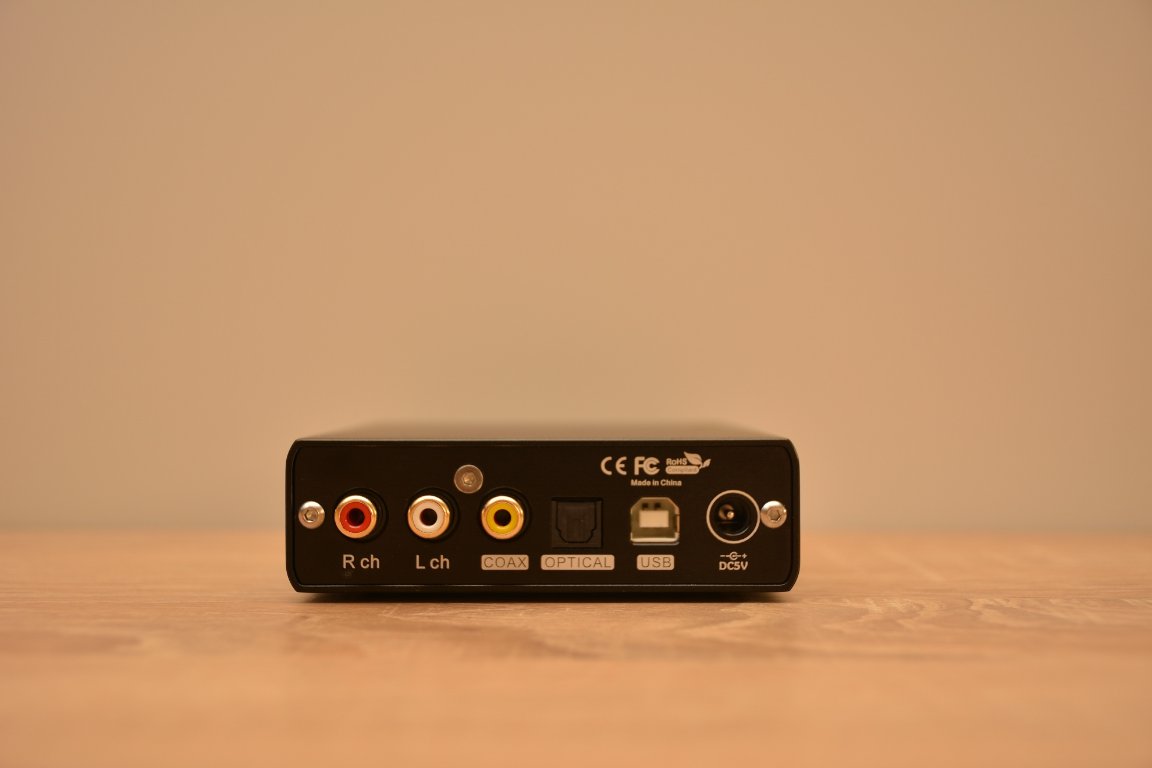

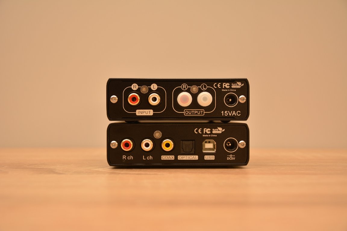

Na tylnym panelu znajduje się: para wyjść RCA, optyczne i koncentryczne złącze cyfrowe, złącze żeńskie USB typu „A” oraz wejście zasilania DC (5V).
W komplecie wraz z DAC dostajemy kabel USB typu B, kabel USB typu A na DC, pilot zdalnego sterowania i instrukcję obsługi. Niektórzy mogą się zdziwić, ale Topping nie dołącza zasilacza do E30, możemy go zasilić bezpośrednio z usb komputera lub za pomocą ładowarki 5,5 V.

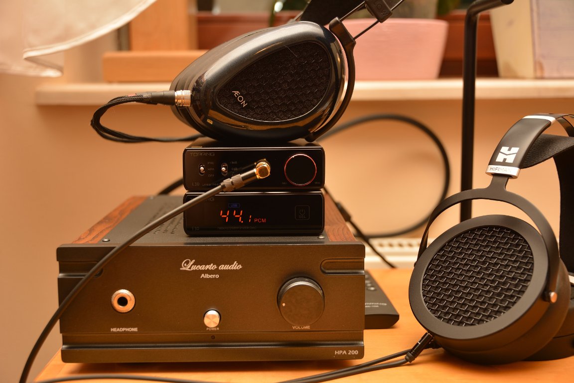

Po przesłuchaniu kilku utworów pierwsze wnioski, jakie wysuniemy to scena, jest ona szeroka, przejrzysta, napowietrzona z niesamowitą głębią. Wszystko jest na niej dobrze ułożone i obrazowane. E30 nie uwydatnia żadnego obszaru częstotliwości, linia basu jest mocna i dobrze kontrolowana, ale bez zbędnego podbarwienia, które niestety często daje efekt kluchy i spowolnienia. Niskie tony nie zalewają niskich średnich, przez co na początku może się nam wydawać, że wokal nie brzmi masywnie, nie wychodzi na słuchacza, ale po chwili dochodzimy do wniosku, że brzmi on właśnie naturalnie, czysto i realistycznie. Góra pasma jest dobrze napowietrzona z dużą ilością szczegółów, ale nie jest ona sucha i męcząca.
Duży plus dla Toppinga za wejście usb, które w tańszych przetwornikach wypada gorzej od coaxiala, tu natomiast w moim systemie okazało się najlepsze, czysto bez jakichkolwiek pyknięć, zakłóceń, a przy tym natywne DSD.
Po kilku dniach słuchania duetu L30 i E30,aż nie chciało mi się wracać do Aune X1S, który przy Toppingu gra po ciemniejszej stronie mocy z podkreślonym basem.
Topping E 30 to kompletny przetwornik cyfrowo analogowy i śmiało można, powiedzieć, iż w tym przedziale cenowym pozostawia konkurencję w tyle.
