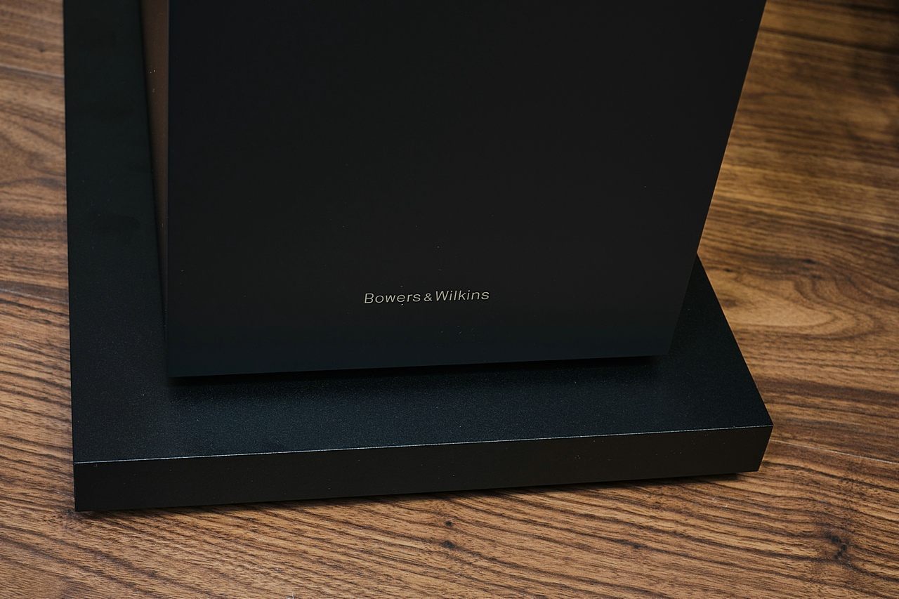

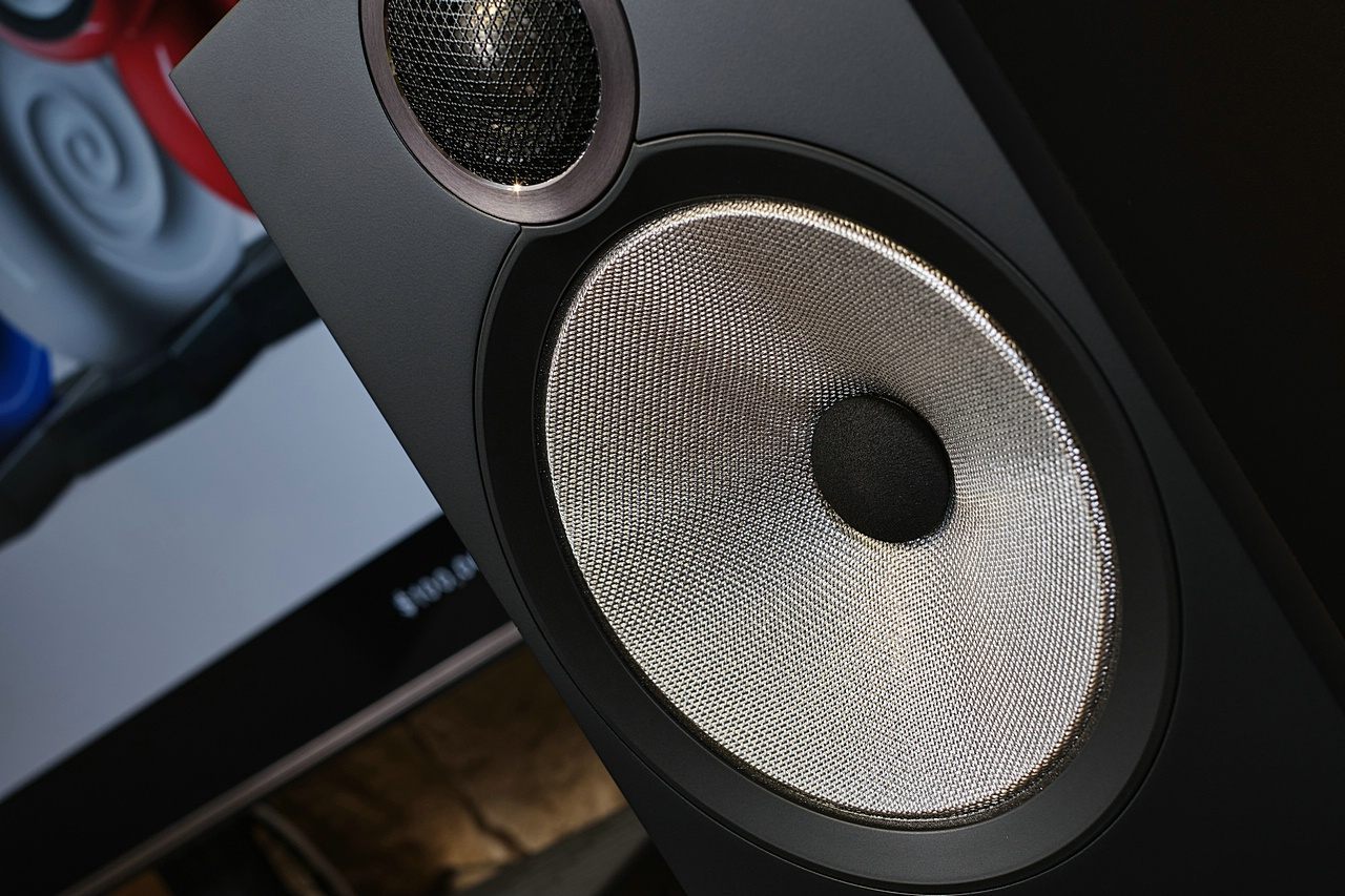

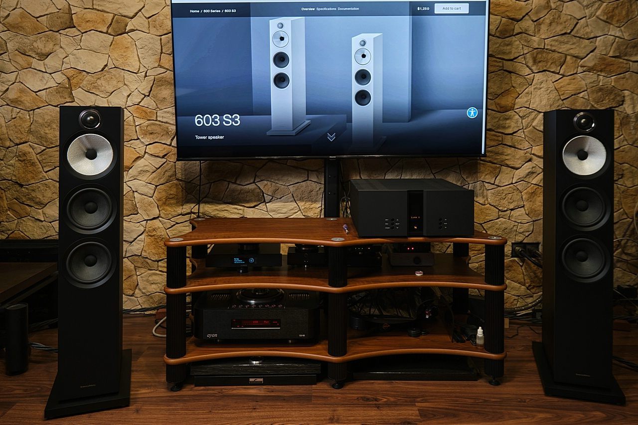

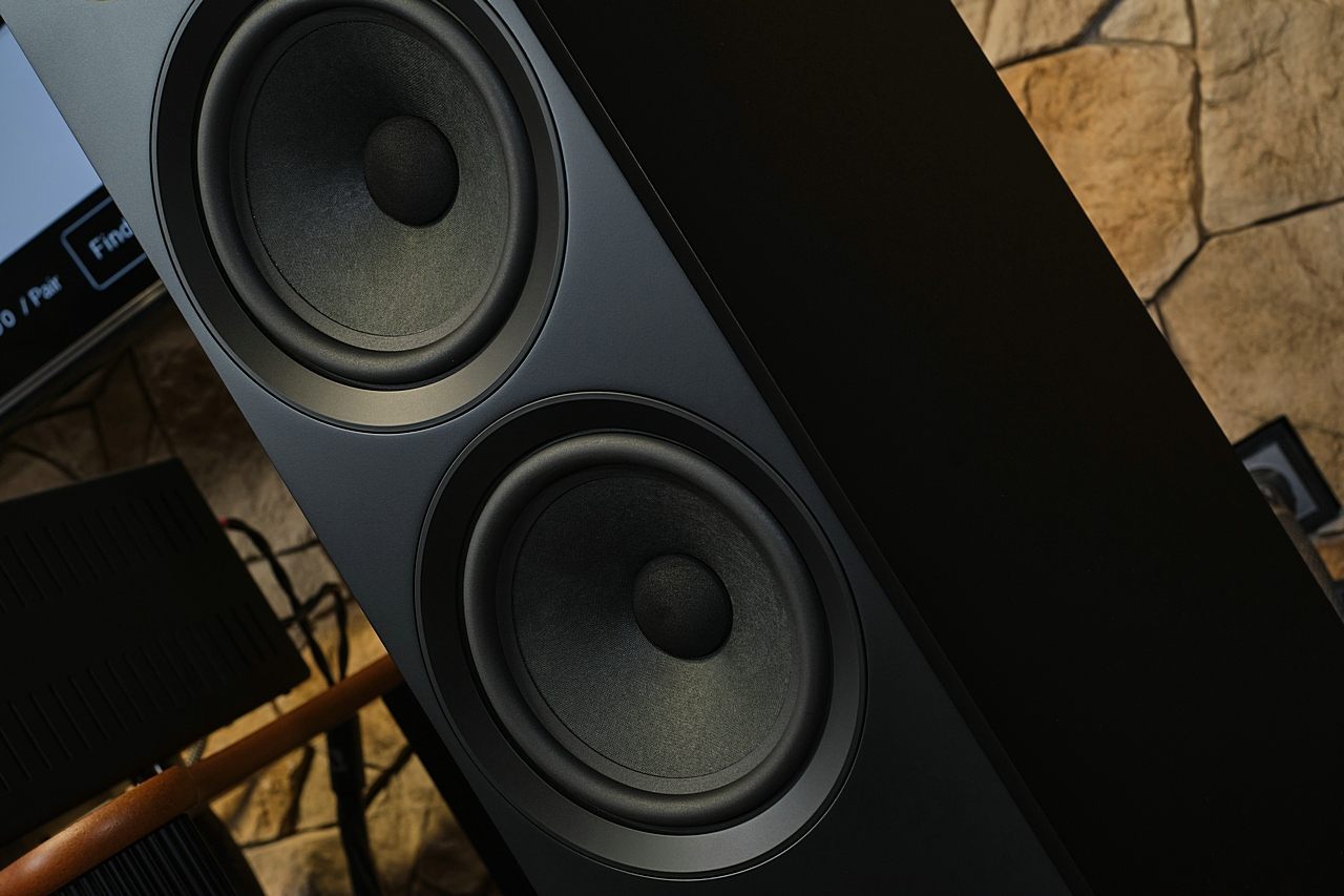

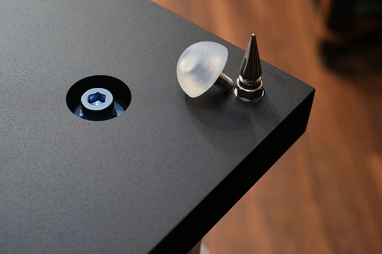

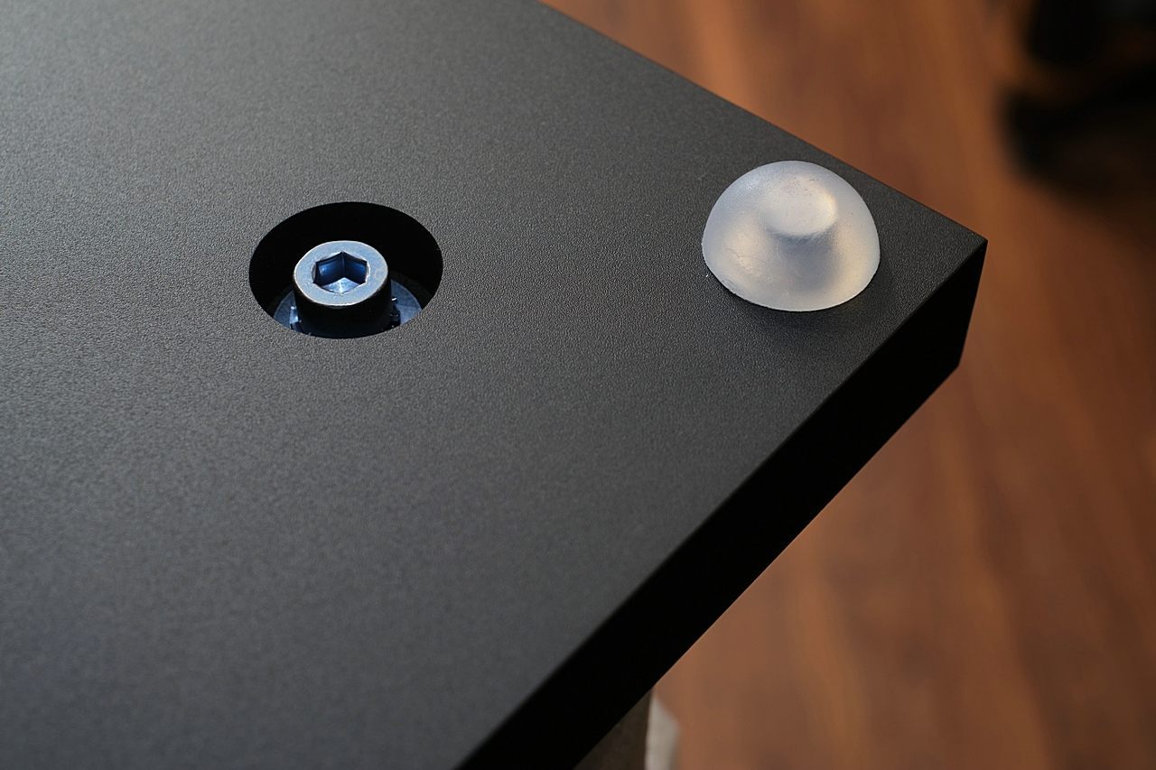

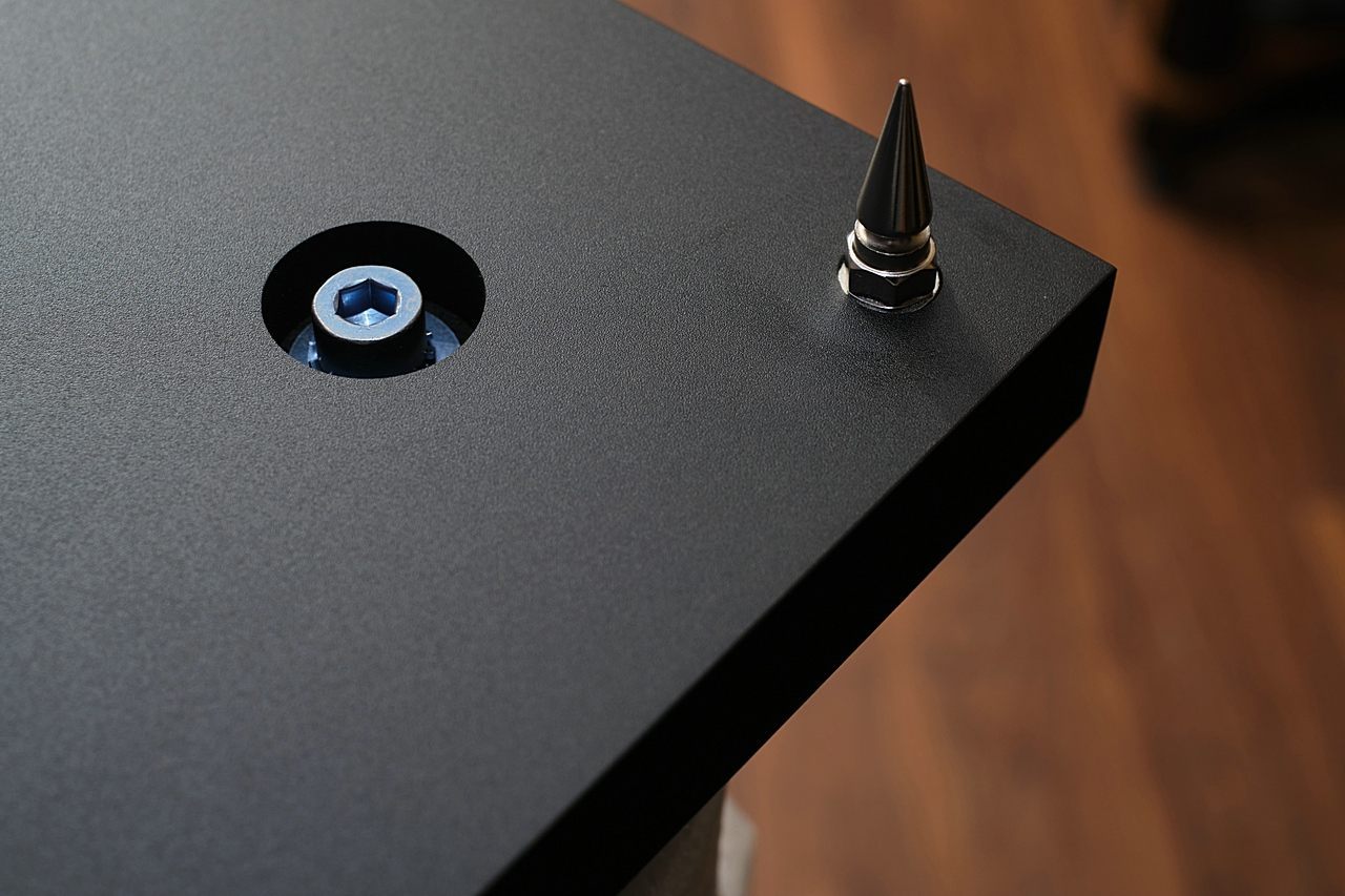

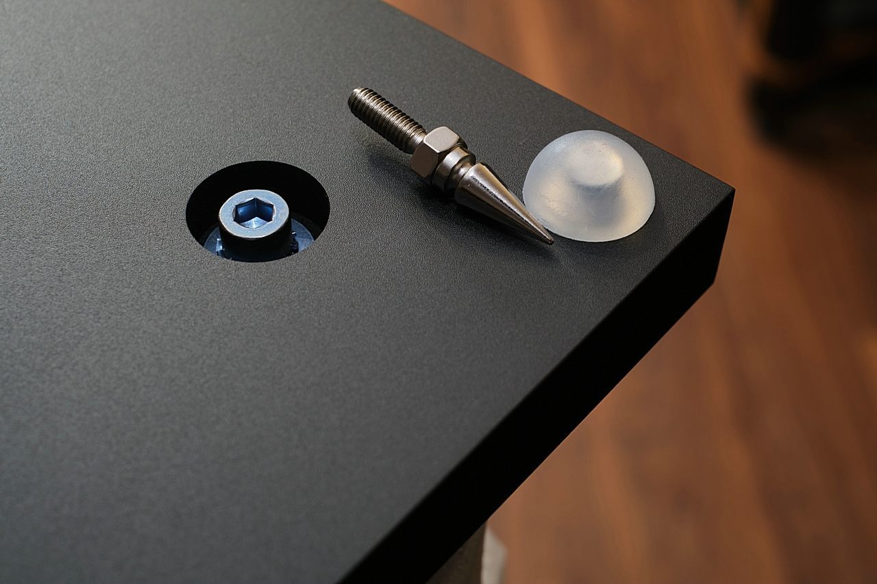

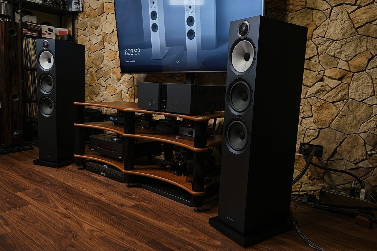

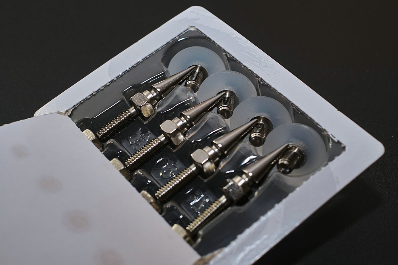

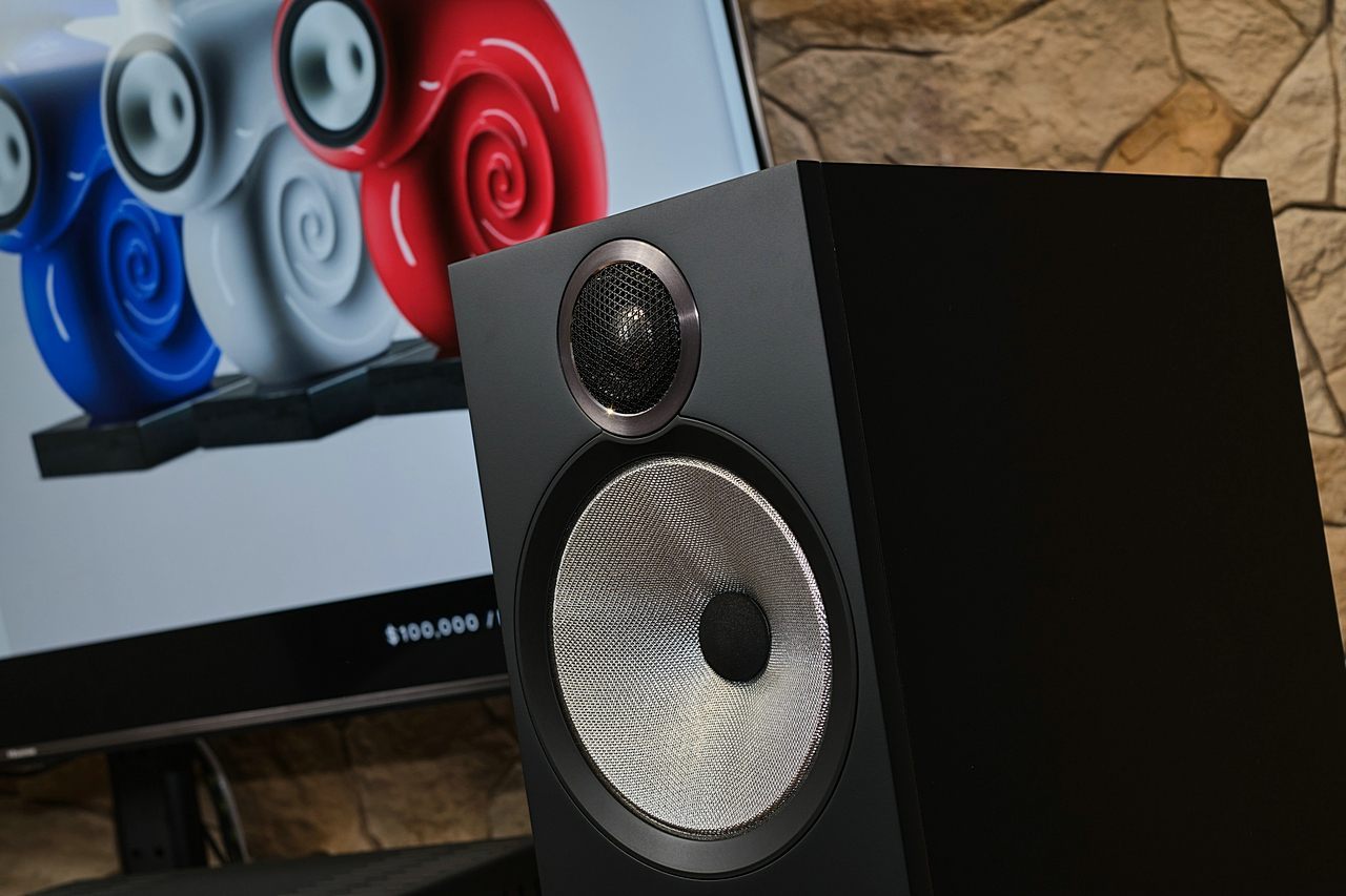

Jak widać na powyższych zdjęciach dostarczona na testy parka ma nad wyraz asekuracyjne czarne umaszczenie. Oprócz niego w dostępna jest również zdecydowanie bardziej atrakcyjne połączenie nieco antyseptycznej bieli z ciepłem drewnopodobnej folii imitującej dąb. Same kolumny są dość smukłe a ich stabilność poprawia znajdujący się na wyposażeniu cokół, który podczas wypakowywania należy dokręcić do korpusów i uzbroić bądź to w ostre kolce (podstawek pod nie niestety brak), bądź zdecydowanie łaskawszych dla parkietu zaokrąglonych silikonowych stopek. Rzut oka na fronty jasno daje do zrozumienia, że żarty się skończyły. Listę przetworników otwiera ukryty za ażurową siateczką ø25 mm tytanowy tweeter pod którym za oko łapie srebrzysty ø150 mm średniotonowiec FST z mięsistą pleciona membraną Continuum. Dół pasma przekazano z kolei pod opiekę parze ø165 mm papierowych basowców. Przeprowadzka na tył ujawnia charakterystycznie wyprofilowany wylot Flowport™ kanału bas refleks oraz zlokalizowane tuż przy podstawie podwójne terminale głośnikowe. Na wyposażeniu znajdują się również piankowe zatyczki do BR, dzięki którym dopasujemy harakterystykę kolumn do zastanego pomieszczenia i magnetycznie montowane tekstylne maskownice, które jednak sugeruję pozostawić w kartonie, gdyż ochrona mechaniczna przez nie oferowana jest czysto iluzoryczna (co najwyżej działa zasada czego oczy nie widzą …) a brzmieniowo na pewno nie pomagają.
Od strony elektrycznej mamy do czynienia z układem trójdrożnym o wysokiej, 90 dB skuteczności i przyjaznej 8Ω impedancji. Zanim jednak popadniemy w zbytnią euforię nieśmiało chciałbym zauważyć, że minimum wynosi 3Ω a sam producent zaleca sięganie po wzmocnienie dysponujące mocą 30 - 200 W.

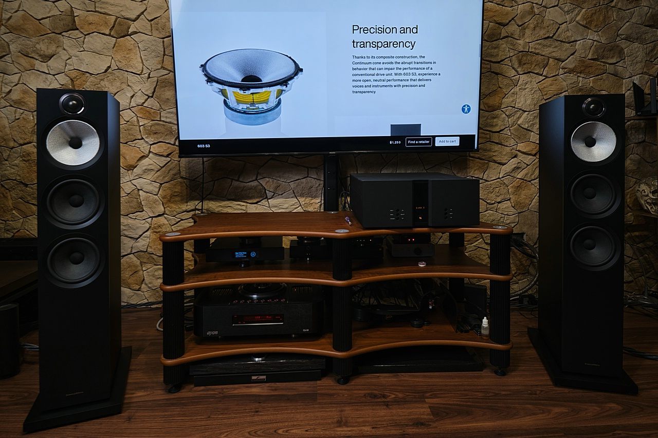

Podobne obserwacje poczyniłem analizując reprodukowaną przez nasze gościnie średnicę, co ewidentnie dowodzi słuszności przesiadki z kewlaru na Continuum. Może straciliśmy nieco na natychmiastowości i twardości konturów, które wcześniej były kreślone z iście laserową precyzją, jednak taką zmianę jednoznacznie uznaję za pozytywną, gdyż idzie ona w kierunku jakże bliskiej nam naturalności przekazu. Naturalności, bowiem właśnie w naturze rzadko kiedy mamy do czynienia z taką iście laboratoryjną perfekcję odwzorowania konturów źródeł pozornych. Pół żartem pół serio ową zmianę można porównać do przełączenie w TV sklepowego/fabrycznego trybu demonstracyjnego na dopasowany do naszych potrzeb i przede wszystkim poprzedzony kalibracją zbiór własnych nastaw. Może nie ma w nim efektu Wow i za przeproszeniem walenia po oczach kontrastem i nasyceniem, ale jest harmonia i równowaga, do której na pewnym etapie życia staramy się dążyć. Sięgnijcie tylko po „A Night At The Symphony” Laufey z Iceland Symphony Orchestra a natychmiast zrozumiecie o co mi chodzi. Pomijając fenomenalną orkiestrację uwagę zwraca warstwa wokalna, która zazwyczaj powodowała u mnie pewne znużenie stosowaną przez solistkę manierą a tym razem „weszła” od pierwszych fraz. Wszelkiego rodzaju sybilanty nie przekraczały cienkiej czerwonej linii, za którą zaczyna się szeleszczenie a niższe tony nabrały iście organicznego wypełnienia i soczystości.

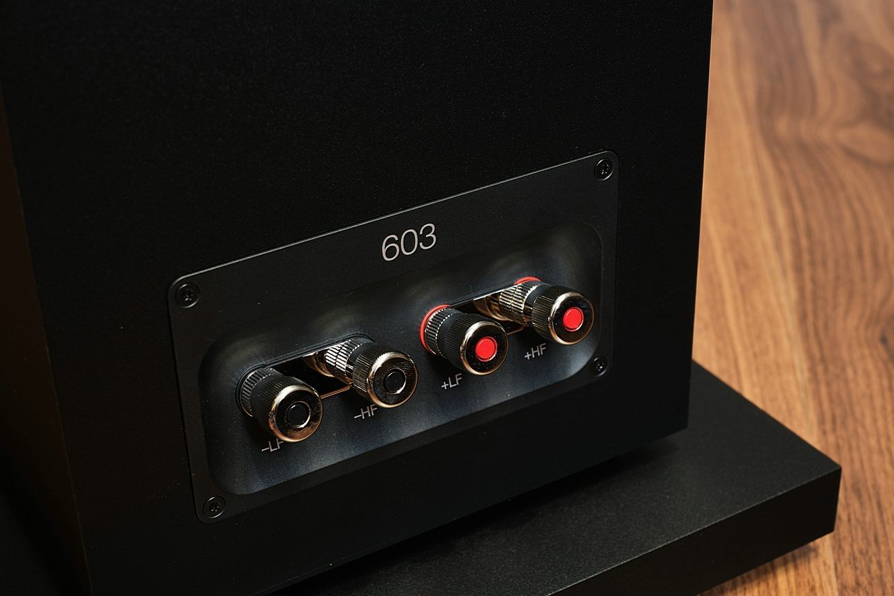

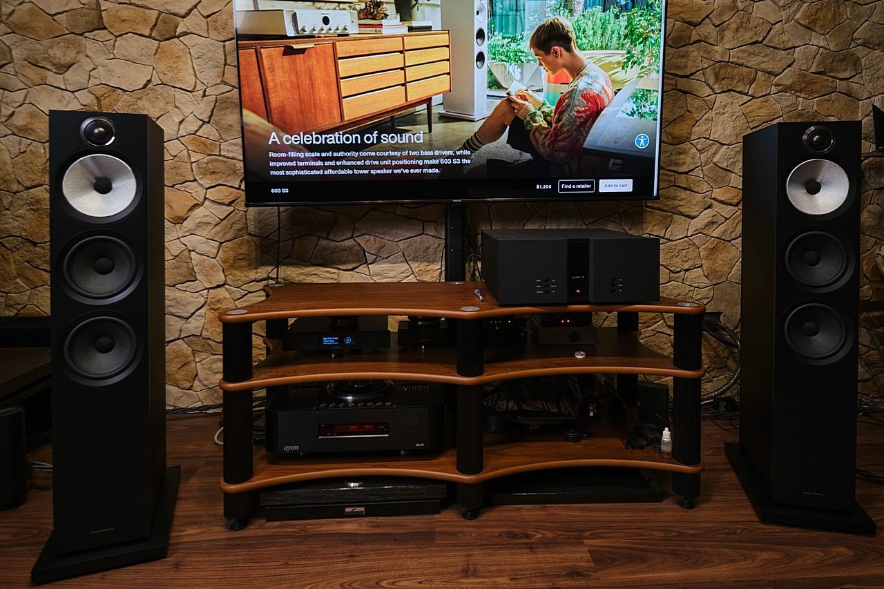

Jeśli zaś chodzi o bas, to … teoretycznie, gdybym napisał, że zgodnie z tradycją, jak to u Bowersa, jest co dobrze/bardzo dobrze, gdyż tak zejście, wypełnienie, jak i zróżnicowanie oraz timing zasługują na bardzo wysokie noty, ani o jotę nie minąłbym się z prawdą. Teoretycznie, bowiem aby ów poziom zadowolenia osiągnąć trzeba nieco się postarać, czyli zadbać o odpowiednio wydajną amplifikację zazwyczaj ze znacznie wyższej półki aniżeli same kolumny. Z dość rozsądnie wycenionych konstrukcji warto spróbować ich ożenku np. z końcówką Emotiva XPA-DR2 Gen3, bądź wszystkomającym kombajnem Rose RS520. Jednak skoro za punkt honoru postanowiłem sobie wyciśnięcie z 603-ek ostatnich soków pozwoliłem sobie na potraktowanie ich 300-watowym Brystonem 4B³ i dysponująca podobna mocą integrą Vitus Audio RI-101 MkII. Efekt? Śmiem twierdzić, ze wyborny, gdyż nawet bez wspomnianych w części technicznej piankowych zaślepek bas chodził nie tylko jak w zegarku, lecz jak na uplecionej z tytanowych żył smyczy. Dzięki czemu zarówno syntetyczne pomruki, jakich nie brak na „Unity” Ganja White Night, jak i ten na wskroś analogowy, obecny na „Moonlight Serenade” Ray’a Browna i Laurindo Almeidy miały właściwa sobie konsystencję i bryły. Wręcz idealnie było słychać różnice pomiędzy tłustymi bitami wykreowanymi w domenie cyfrowej a fizycznymi pociągnięciami smyka. Nie sposób było więc mówić czy to o osuszeniu, czy też zbytniej euforii w tym zakresie. Nie zauważyłem też tendencji do asekuracyjnego uśredniania, bądź też siłowego szukania emocji i ekstatycznych doznań tam, gdzie ich po prostu nie ma. Ot zdroworozsądkowe przywiązanie do równowagi i tego, co de facto zostało zapisane w materiale źródłowym.
Choć zazwyczaj do górnolotnych i nad wyraz entuzjastycznych treści zawartych w materiałach promocyjnych podchodzę ze zrozumiałą pobłażliwością i dystansem, to chciał, nie chciał, tym razem muszę przyznać Brytyjczykom rację. Nie da się bowiem ukryć, iż „model 603 S3 to najbardziej wyrafinowana i jednocześnie przestępna cenowo kolumna podłogowa, jaką kiedykolwiek stworzył Bowers & Wilkins”. Przesadzam i zbytnio lukruję wierszówkę podsumowania? Bynajmniej. Po prostu takie są fakty i mam nadzieję również wynika to z powyższych, czysto subiektywnych wynurzeń. Oczywiście, w kategoriach bezwzględnych tytułowe 603-ki są jedynie bladym odbiciem swojego starszego rodzeństwa z serii 800, jednak wracając na ziemię i kierując się zdrowym rozsądkiem, prostym ekonomicznym rachunkiem dotyczącym relacji jakość/cena i przede wszystkim własnymi uszami po zapewnieniu odpowiednich warunków pracy (vide wydajnego wzmocnienia) obecność Bowers&Wilkins 603 S3 w naszym systemie powinna być powodem nieustającego dobrego samopoczucia i świadomości dokonania słusznego wyboru, gdyż są to kolumny, które cieszą tak oczy, jak i uszy a przy tym nie rujnują domowego budżetu. Czy trzeba o lepszą rekomendację?

System wykorzystany podczas testu
– CD/DAC: Ayon CD-35 (Preamp + Signature) + Finite Elemente Cerabase compact
– Odtwarzacz plików: Lumin U2 Mini + Omicron Magic Dream Classic; I-O Data Soundgenic HDL-RA4TB
– Selektor źródeł cyfrowych: Audio Authority 1177
– Gramofon: Kuzma Stabi S + Kuzma Stogi + Dynavector DV-10X5
– Przedwzmacniacz gramofonowy: Tellurium Q Iridium MM/MC Phono Pre Amp
– Końcówka mocy: Bryston 4B³ + Graphite Audio IC-35 Isolation Cones
– Wzmacniacz zintegrowany: Vitus Audio RI-101 MkII
– Kolumny: Dynaudio Contour 30 + podkładki Acoustic Revive SPU-8 + kwarcowe platformy Base Audio
– IC RCA: Furutech FA-13S
– IC XLR: Vermöuth Audio Reference; Acrolink 7N-A2070 Leggenda
– IC cyfrowe: Fadel art DigiLitz; Harmonic Technology Cyberlink Copper; Apogee Wyde Eye; Monster Cable Interlink LightSpeed 200
– Kable USB: Wireworld Starlight; Fidata HFU2; Vermöuth Audio Reference USB
– Kable głośnikowe: Vermöuth Audio Reference Loudspeaker Cable; Signal Projects Hydra + SHUBI Custom Acoustic Stands MMS-1
– Kable zasilające: Furutech FP-3TS762 / FI-28R / FI-E38R; Organic Audio Power + Furutech CF-080 Damping Ring; Acoustic Zen Gargantua II; Furutech Nanoflux Power NCF
– Listwa zasilająca: Furutech e-TP60ER + Furutech FP-3TS762 / Fi-50 NCF(R) /FI-50M NCF(R)
– Gniazdo zasilające ścienne: Furutech FT-SWS-D (R) NCF
– Switch: Silent Angel Bonn N8 + nóżki Silent Angel S28 + zasilacz Silent Angel Forester F1 + Luna Cables Gris DC
– Przewody ethernet: Neyton CAT7+; Audiomica Laboratory Anort Consequence, Artoc Ultra Reference, Arago Excellence; Furutech LAN-8 NCF; Next Level Tech NxLT Lan Flame
– Platforma antywibracyjna: Franc Audio Accessories Wood Block Slim Platform
– Stolik: Solid Tech Radius Duo 3
– Panele akustyczne: Vicoustic Flat Panel VMT
