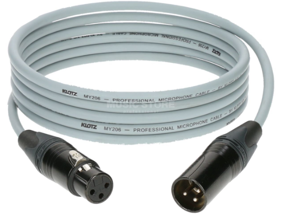

Typ sprzętu: Kable Sygnałowe (interkonekty)
Producent: Klotz
Model: professional microphone cable
(4.4/5 na podstawie 5 opinii)

Jest to kabel DIY czyli taki który trzeba sobie samemu zrobić, a raczej samemu plutować.
Kupuje się 1,5 metra na dwa odcinki kabla Klotz`a nazwa j.w., oraz cztery wtyki czincz jakieś solidne najlepiej pozłacane. Osobiście kupiłem po 2,5 zł za sztukę, czyli się nie wykosztowałem a są całkiem solidne.
Kabel składa się z dwóch zył wewnetrznych otoczonych ekranem. Jedną zyłę lutujemy do środka a drugą do masy, z tym że masa jest połączona z ekranem tylko z jednej strony- od strony wzmacniacza ( kabel jest wtedy kierunkowy) od strony żródła ekran nie jest połączony.
