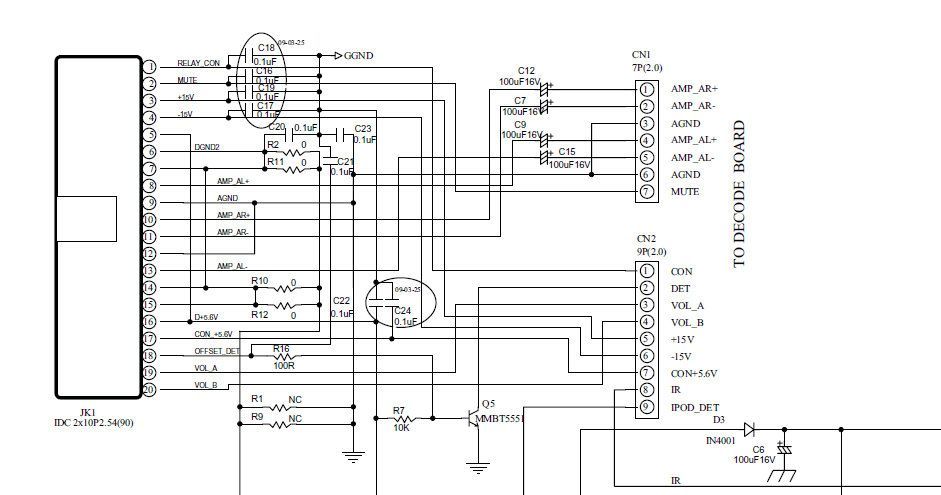

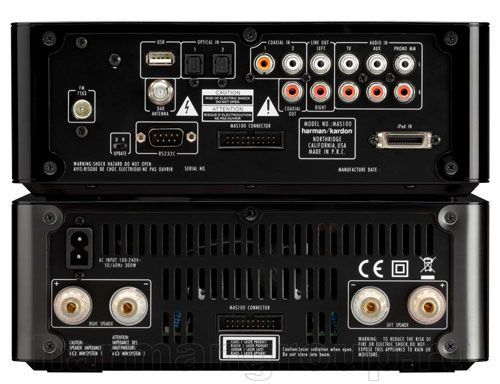

Harman Kardon Mas100 jest zestawem składającym się z dwóch części plus kolumienki. W jednej części jest wzmacniacz i zasilacze a w osobnej części CD , układy wejściowe , wyjściowe ,DAC , USB , RS232 i wejście na iPoda .

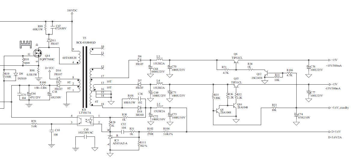

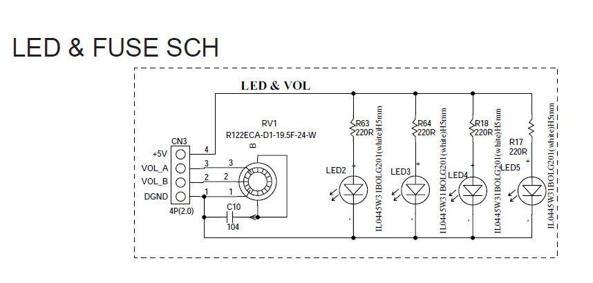

Ja posiadam część z CD i chciałem dorobić do niej zasilacz . Oryginalny zasilacz jest impulsowy i takiego raczej nie zrobię , ale konwencjonalny + - 15V 500mA oraz +5V 2A myślę że nie było by problemu . W części wzmacniacz/zasilacz jet jeszcze regulacja głośności ( chyba to jest impulsator ).
Posiadam też pilot / zamiennik .

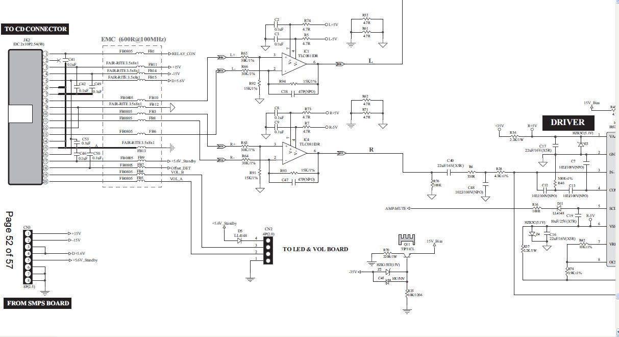

Niestety mam kilka wątpliwości :
1 ) czy wystarczy podłączyć tylko to zasilanie + - 15V i 5V
2 ) którą masę wykorzystać na złączu
3 ) jeśli impulsator do reg. głośności to jaki

Zamieszczam kilka zdjęć poglądowych ,dla wstępnej orientacji w temacie , na zdjęciu zestawu od tyłu nie ma taśmy łączącej zestawy. Ja mam tą taśmę.
