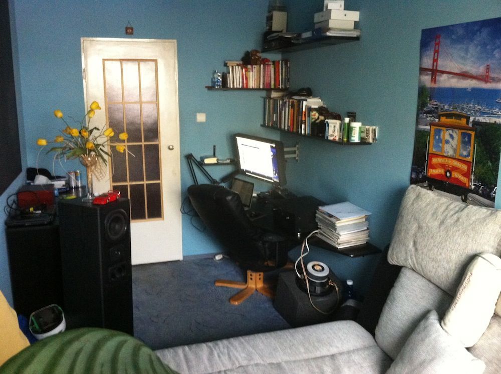

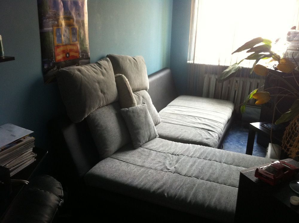

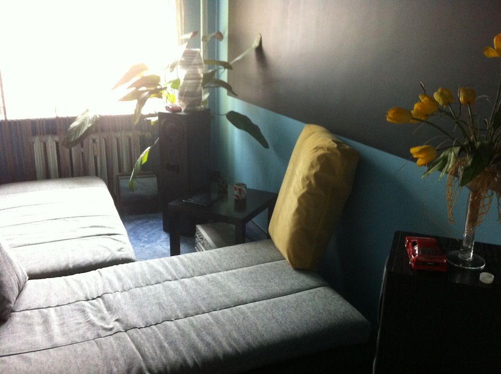

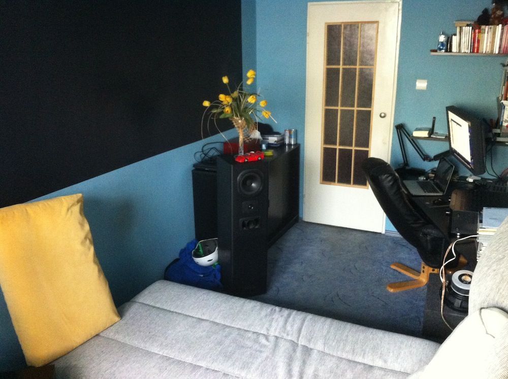

Mam mały pokój. Jego wymiary i setup odsłuchowy na załączonych obrazkach.
Problem jest taki, że wszędzie bas jest idealny, tylko nie na środku pokoju - akurat tam gdzie siedzę. Tam ledwo go słychać. Dodałem z tego względu suba na prawą stronę od miejsca odsłuchu - spora poprawa, ale nadal słychać, że w innych miejscach pokoju ten bas schodzi dużo niżej.
Czy da się coś z tym zrobić?
Tam gdzie są czerwone pola na schemacie tam planuję dać Isover 80 mm. Na przedniej ścianie na podłodze, a za słuchaczem na ścianie powieszone około 10 cm powyżej kanapy, żeby zrobić tam jeden wielki panel wysokości 100 cm i szerokości 150 cm.
Czy mój pomysł ma sens? Czy może lepiej coś lepszego zrobić?

Zaadoptować miejsca pierwszych bezpośrednich odbić dźwięku/fali z kolumn. W standardowym pokoju masz ich 6. Adaptacja tych miejsc, redukuje zjawisko efektu filtru grzebieniowego oraz zmniejsza czas pogłosu i trzepoczące echo w pomieszczeniu.

Zatem cz te moje plany z Isoverem PT80 (czerwone pola na schemacie poglądowym pokoju) mają sens?
Poza tym jeśli mają to czy one tylko wprowadzą poprawę w kwestii sceny i przestrzeni?
Nic nie zmienią na basie?
A jeśli nic, to czy da się coś zdziałać w kwestii poprawy tego basu?

Panele z PT80 zawsze wpływają w jakiś tam sposób na reprodukcję niskich częstotliwości, Warto zrobić choćby 4 panele o grubości 10 cm (tyle jest w 1 paczce} i poeksperymentować z ich ustawieniem w pokoju. Takie panele pochłaniają szerokopasmowo. Poszukaj w innych wątkach, jest wielu zadowolonych z takich paneli.
Wg tych wyliczeń
Zaloguj się, aby zobaczyć treść (możliwe logowanie za pomocą ) wyszło, że powinienem siedzieć mniej więcej na 2 metrach od ściany bocznej, więc tak zrobiłem. W sumie trochę się poprawiło, ale nadal bez suba, w ogóle nie ma sensu słuchać.
Co do paneli, wcześniej planowałem dać 6 paneli 8 cm. 3 z przodu i 3 z tyłu.
Lepiej dać zamiast tego te 4 x 10cm tylko z przodu?
