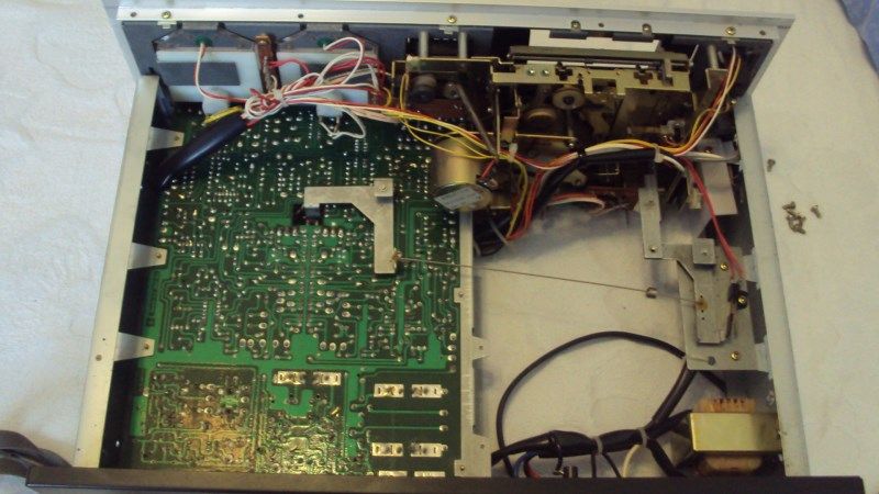

Miałeś wyczyścić przełącznik zapis/odczyt a nie jakieś tam blaszki. Szukaj na płycie głównej tego przełącznika. Musi być podobny do tego z mojego zdjęcia, tylko oczywiście wlutowany. Spryskaj go "Kontaktem S" a na drugi dzień spłukaj "Kontaktem U".
Najlepiej zrób zdjęcie płyty głównej i wklej w tym wątku. Będzie łatwiej ci pomóc.
takie cos mam
od spodu:
i od góry:
OK. Postaw magnetofon na tylnej ściance i wstrzyknij preparat w miejsce oznaczone strzałką.

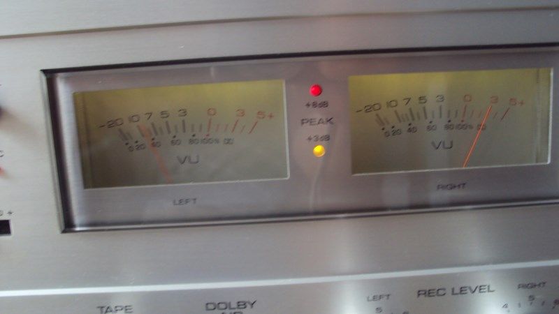

a te potencjometry jak nasmarować ?
ŁoooJezu ! Chłopie ! To nie są potencjometry tylko wskaźniki wysterowania. Zostaw je w spokoju.
