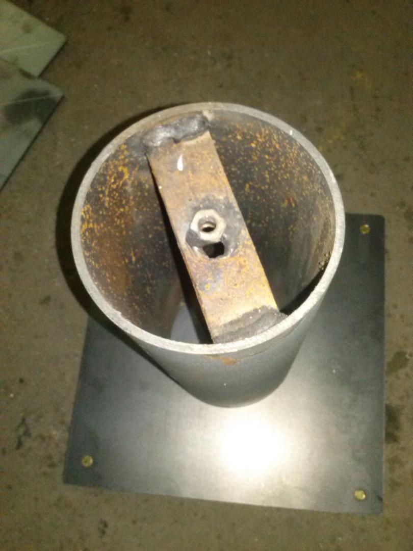

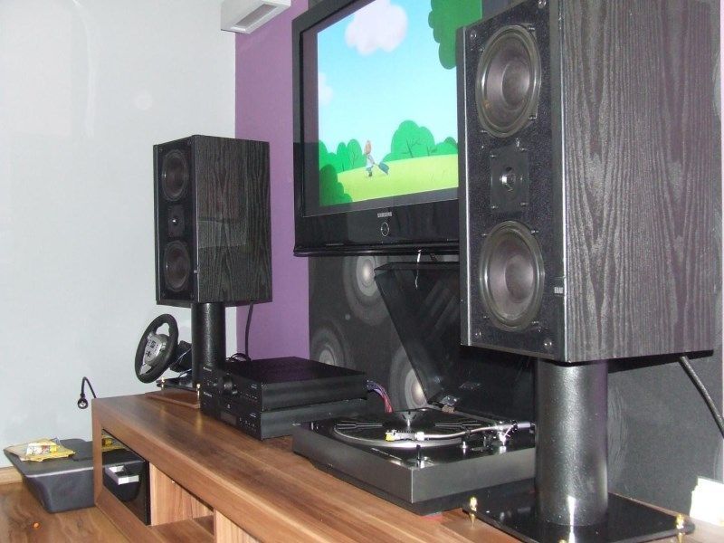

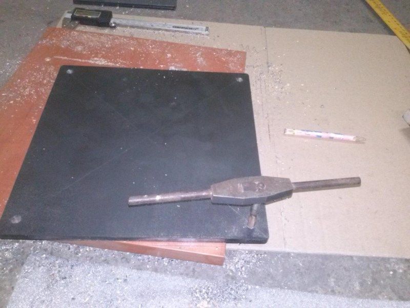

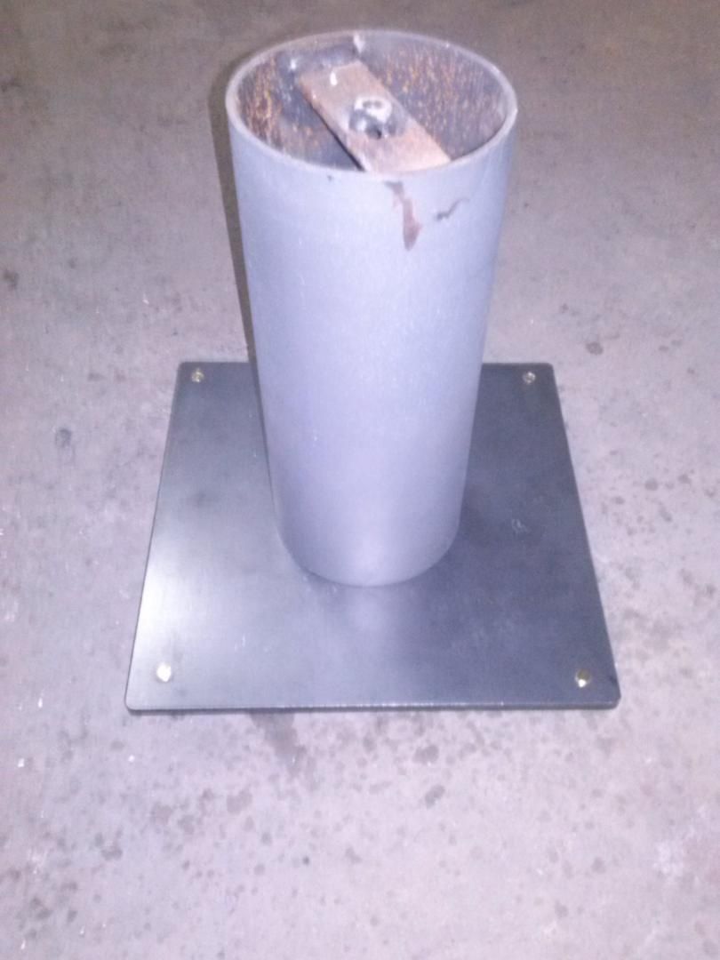

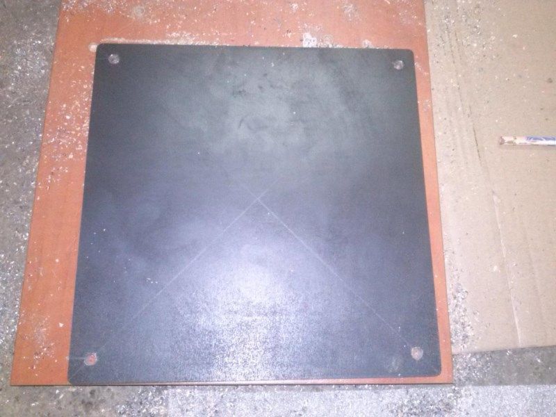

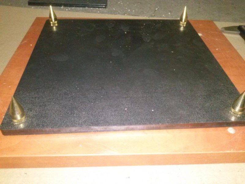

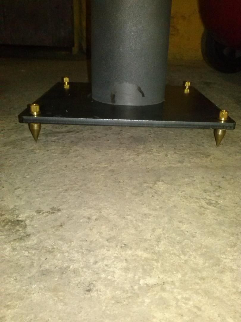

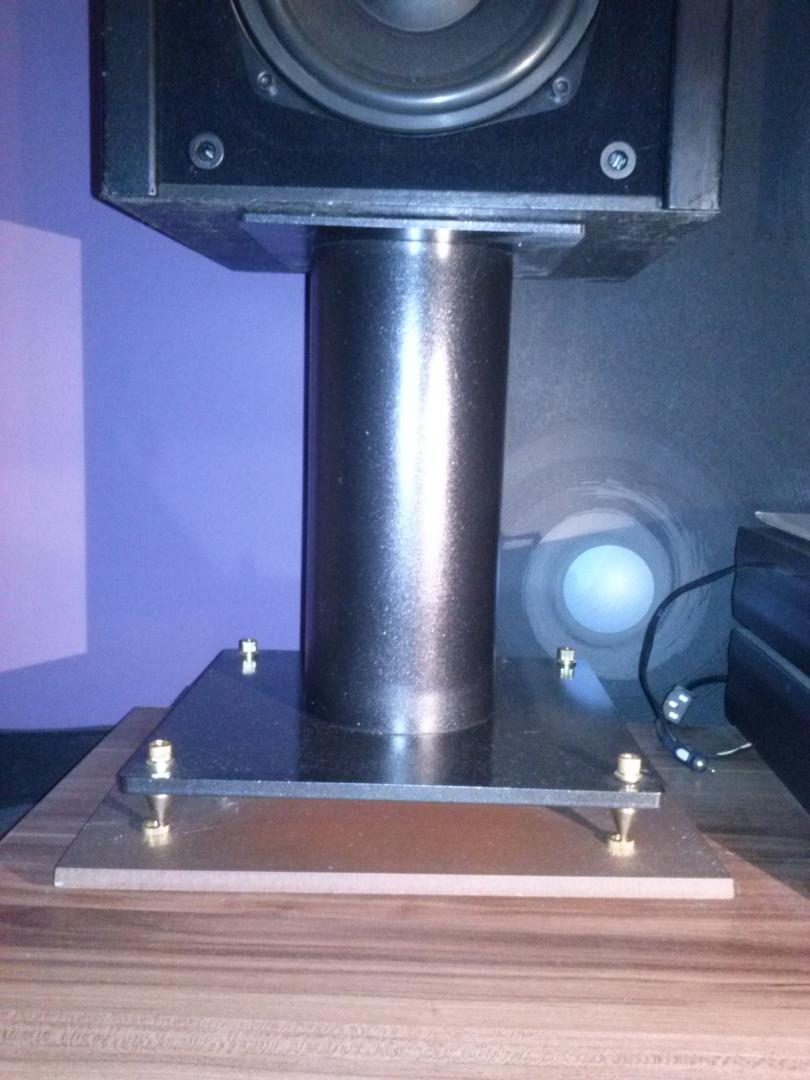

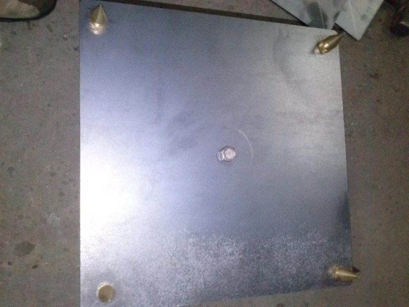

ja zrobiłem to następująco;
zamówiłem w firmie gdzie wycinają blachy na zamówienie dwa kawałki o wymiarach 25cm na 25cm grubość 1cm(to są podstawy standów) i dwa kawałki 16cm na 18cm grubość 6mm(góra standów)di tego rury 11cm średnica o dlugości 25cm bo akurat taki potrzebowałem mozna zamówić mniejszą na wcisk jak wyżej podany pomysł.w podstawach wywierciłem otwory na kolce nagwintowałem.w środku otwór na śrubę która łączy podstawę z rurą..do rury wspawane blaszki z nakrętką.
w górnej blasze zrobiłem otwór na śrubę i został on rozwiercony pod śrubę stożkową.całość pomalowana na czarno
koszty..blachy 50zł+rury 64zł + kolce30zł + farba według uznania ja dałem 10zł za kolor+10zł za bezbarwny i starczyło.
efekt końcowy
