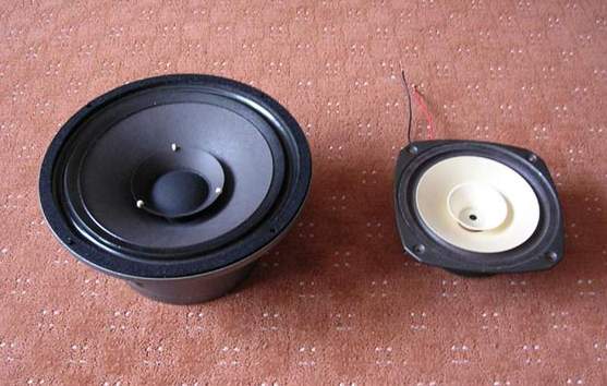

Te Triaxomy to zdaje się model 1220.Czy wysokie tony z tego koaksjalnego tweetera dorównują reszcie?

Pytałem jakiej jakości są wysokie tony z tej kopułki tubowej w Triaxiomach? Czy są tak samo dobre jak reszta na przykład z Axioma 201 (bo ta reszta jest identyczna).Triaxomów nie znam,ale cenią się z reguły taniej niż 201 czy 301 w podobnym stanie.Miałem kiedyś Trebaxy które z reguły były uzupełnieniem Axiomów i były raczej przeciętne.

Bo widzisz.. one byly przystosowane do Goodmansow..i tylko z oryginalnymi zwrotnicami...
A skad wiesz ze miales oryginalne... moze mi powiesz jakie mialy uzwojenie..jaki przekroj i drut z czego?
to moje podchwytliwe pytanie..... a wynika ono z tad ze znam dobrze temat coaxow i szerokopasmowcow....

Były wyciągane ze starych kolumn,polskich kolumn studyjnych.Siedziały tam z 301 kami.Kolumny raczej nie były nigdy otwierane,ale cholera je tam wie,moze i były przewijane.Ja ich używałem od około 10Khz odcięte tylko kondensatorem,jako dopalacz.
A widzisz tylko nieliczni mieli do nich dojscie..m.innymi jam ci to byl..
ale mialem tez z zachodnich zrodel..
Bardzo duzo bylo przewijanych.. z aluminowego drutu [kwadrat] na miedziany[okragle]..bez porownania gorsze!!!Graly jak muly!201/301/401 tak samo byly kiepszczone.... ale wynikalo to z innych wzgledow..bo niemusialy byc uszkodzone a byly przewijane!?Za Edzia rozne cuda sie dzialy..a kase sie wydawalo bo wspolne bylo...
Oto zdjecie oryginalnych 8 i 15/16 Ohm plus membrana z oryg.uzwojeniem..i membrana!
mam kilka takich jeszcze...
[obrazekLUKASZ-160493_1.jpg]
