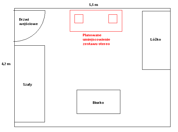

Zacznijmy od pomieszczenia, w którym sprzęt będzie się znajdował. Ma on wymiary 4,2m x 5,5m co daje ok. 23 m^2. Orientacyjny układ mebli w pomieszczeniu znajduje się w załączniku. W tym miejscu mam pierwsze pytanie - czy proponowane przeze mnie ustawienie kolumn głośnikowych jest dobrym pomysłem? Większość czasu w pokoju spędzam przy biurku, więc głośniki byłyby skierowane w jego stronę.

Co ustawienia kolumn, ogólnie miejsce może być, tylko kolumny poodsuwasz od siebie i od ściany ale to na końcu jak będziesz miał złożony zestaw.
