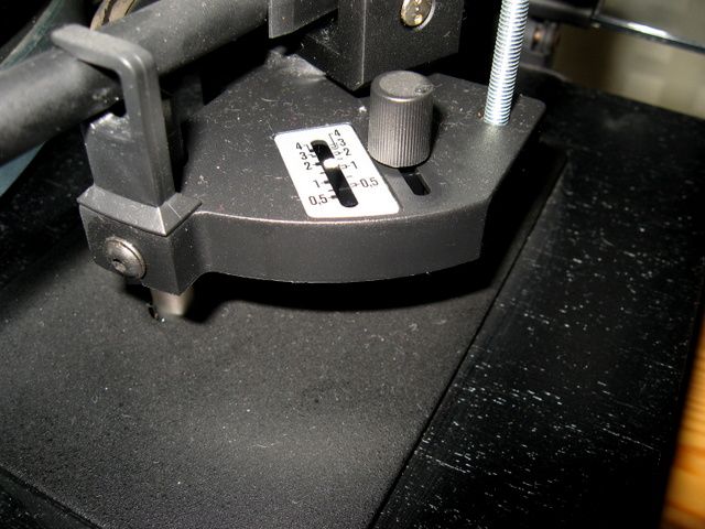

zakupilem gramofon z wkladka Denon DL110. Niestety igla jest wykrzywiona co widac na pierwszym zalaczonym zdjeciu. W jaki sposob moge skorygowac wykrzywienie? Rozumiem, ze lepiej nie prostowac samej igly a lepiej wychylic sama wkladke? Jesli tak to jakie metody sa najskuteczniejsze? Co najlepiej podlozyc pod jedna ze srub trzymajaca wkladke?
Drugie pytanie dotyczy antyskatingu. Rozumiem, ze najprostrza metoda jest ustawic antyskating na poziomie odpowiadajacym wadze samej wkladki. Ramie mojego gramofonu Thorens TP90 maksymalna wartosc 4 (druga zalaczona fotografia; waga wkladki to prawie 5 g). Kiedy ustawie maksymalna wartosc ramie zawieszone w powietrzu samo odchyla sie do wewnatrz. Nie powinno byc na odwrot i przeciwdzialac sile odsrodkowej w momencie jak glowka wkladki styka sie z plyta? Bede wdzieczny za pomoc w poprawnym ustawieniu.

Antyskating zależy nie od ciężaru wkładki, a od nacisku igły na płytę jaki został ustawiony przeciwwagą na ramieniu. Denon 110 pracuje w zakresie 1,5-2,1g.
To znaczy, że jak ustawisz powiedzmy nacisk i 1,8g, to ustawiasz taki antyskating, a później rewidujesz to ustawienie na słuch.
Ze strony: http://www.rcm.com.pl/?action=hobby
"Jeśli mamy do czynienia z wyraźnym przesunięciem sceny w kierunku jednego z kanałów, to rozwiązania należy raczej szukać w skorygowaniu układu antyskatigu."
Co do krzywości igły to nie jest jakiś złośliwy szlif dla winyli, ale zdaje się, że takie odgięcie powoduje, że igła atakuje rowek z ukosa. Pytanie czy uda się znaleźć taką pozycję wkładki by ostrze szło pionowo w dół?
Najlepiej gdyby dało się to uzyskać samą regulacją kąta prowadzenia i VTA.

Wspornik wygląda jak by antyscating w ogóle nie był skorygowany i ustawiony zbyt mały! Takie wygięcie wspornika powoduje ,że nie masz ustawionego poprawnie kąta prowadzenia., Kąt jest istotnym parametrem w poprawnym czytaniu informacji z rowka jak i zminimalizowaniu zniekształceń.Sprawdź ,czy antyscating w ogóle działa w tym gramofonie. Trzeba też będzie skorygować ustawienie wkładki (kąt prowadzenia)Jak będziesz ustawiać wkładkę do szablony ,to trzeba ustawiać wspornik igły równolegle do linii szablonu a nie "przód" wkładki. To może pomoże. Jesli nie ,to pozostaje kupić nową wkładkę. Zalecam sprawdzenie czy antyscating działa, bo jesli nie to nową wkładkę zajeździsz momentalnie .
Ok. Pytanie tylko jak najlepiej ustawic wspornik igły tak aby byl równolegle do linii szablonu? Niestety samo ramie nie ma mozliwosci regulacji azymutu. Rozumiem, ze trzeba podlozyc jakis material pod jedna ze zrob mocujacych. Jak to najlepiej zrobic aby dzwiek jeszcze bardziej sie nie pogorszyl np., wskutek jakis resonansow wynikajacych z chociazby luzow wkladki powstalych w wyniku podkladania czegosc pod jeden z bokow wkladki.

Zapomnij o takim ustawianiu azymutu. Bez programu lub innego przyrządu nie wyregulujesz tego parametru!!!Szablony mają w punkcie gdzie kładziesz tip igły, linie (coś jak papier milimetrowy) i patrząc od przodu wkładki oraz na patrząc na wspornik przekręcasz wkładkę w prawo lub lewo ,aby wspornik pokrył się z linia pod wspornikiem.
Nie wiem czy dobrze sie zrozumielismy. Do kalibracji wkladki uzywam specjalnego szablonu. Problem u mnie wynika z tego ze igla jest przekrzywiona. Ramie Thorens TP90 nie ma opcji zmiany azymutu. Dlatego zastanawiam sie jak "przekrecic" cala wkladke tak aby igla byla ulozona prostopadle do rowka plyty?

Czy twój headshel ma prowadzenia na śrubki mocujące wkładkę- wyfrezowane po oby stronach np.0.5 cm szczeline na śrubki?Jeśli tak , to luzując śrubki mocujące wkładkę możesz korygować ustawienia. Jeśli headshel takowych nie ma ,to dupa i nic nie wyregulujesz.
Może trudno to nazwać precyzyjną regulacją ale ma taką możliwość. Przy pierscieniu mocującym headshell do rurki ramienia, na dole, masz małą śrubkę (widać ją na twoim zdjęciu nr 1). Poluzowanie jej pozwala obracać headshell w płaszczyźnie azymutu. Taka regulacja jest upierdliwa i dość toporna no ale jest.
