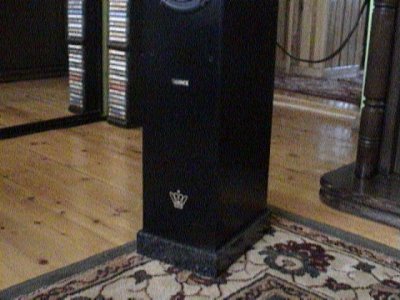

- nóżki są fatalne. w dodatku niskie. te 2 problemy rozwiązałem następująco: wyjąłem nóżki (są wbijane) i wbiłem je zupenie w naroznikach i prosto. do nich dokleiłem regulowane złote stozki z dexona (ok. 60 zł 8 szt.). wypoziomowana kolumna stoi na czarnych marmurowych cokołach o wym. ok. 25x40x4 cm. wyglądają świetnie (okleina bukowa) a dźwięk też wyraźnie się poprawił (bas szybszy i klarowniejszy, lepsza scena i definicja źródeł). kolumna podniosła się o ok. 8 cm. dodatkowo na przednich stożkach jest trochę uniesiony front

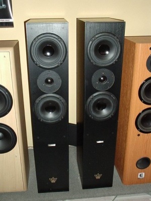

Oto ich zdjęcia, zastosowałem takie cokoły: /żeby nie być gołosłownym/ i dałem po 30zł za szt.

jeszcze zdjęcia
[obrazekLUKASZ-172212_1.jpg] [obrazekLUKASZ-172212_2.jpg] [obrazekLUKASZ-172212_3.jpg]
