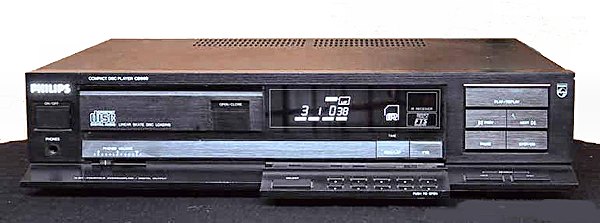

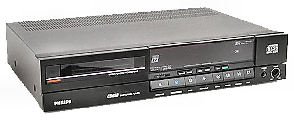

Ma zdjęciach:
1. Philips CD960
2. Philips CD650
