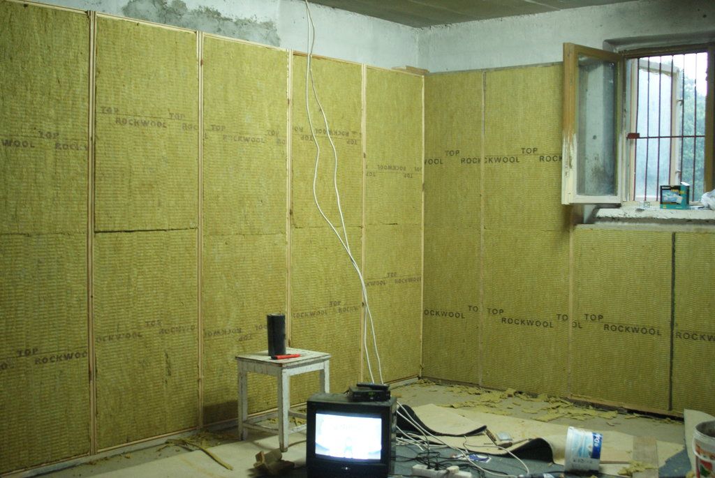

ad.1
Prostym i skutecznym sposobem jest kratownica z gęstej (prasowanej) wełny 10-15cm -50-90Kg/m3 z pustką powietrzną (5-10cm) taką posiadam u siebie i nie narzekam. Dość łatwy montaż gdy posiada się "cztery ręce", chyba że chodzi Ci o izolacje akustyczną bo masz np. drażniących sąsiadów... to już zupełnie inna bajka ponieważ będziesz potrzebował dużo gotówki na realizacje. Nie daj boże złe wykonanie spowoduje wizytę sąsiada, pukanie do drzwi w celu poinformowania Cię że u nie go niemiłosiernie dudni bass, a ty będziesz się zastanawiał jak to możliwe jak u Ciebie tego basu jest za mało.

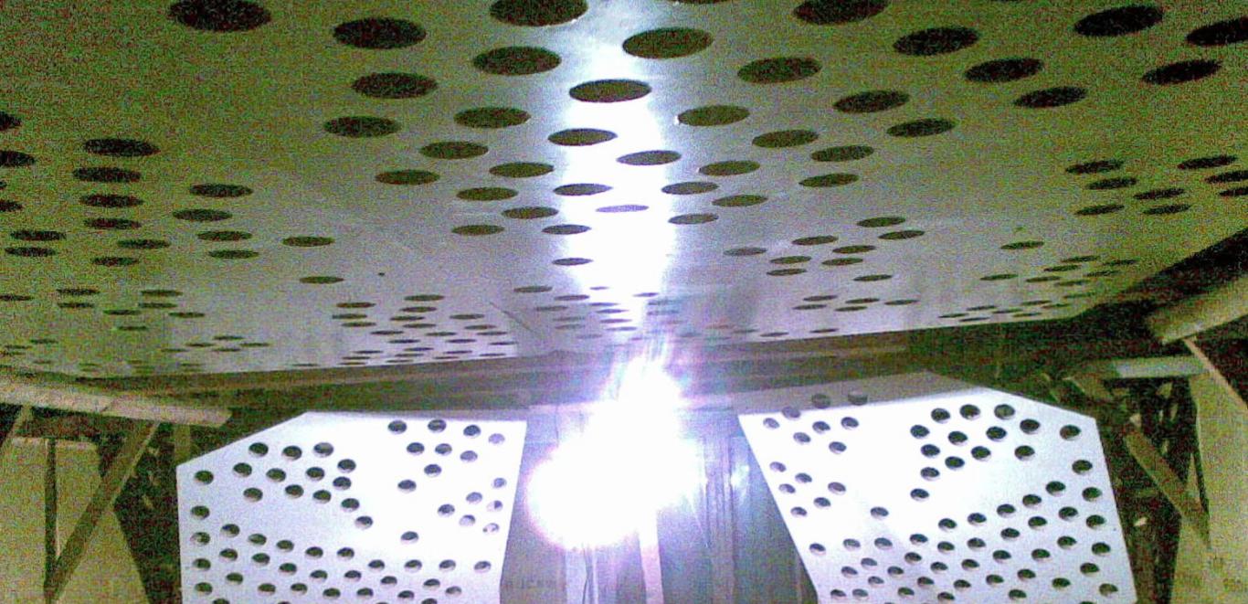

ad.3
Nie napisałeś jak wysoki masz sufit, jeżeli są to standardowe wymiary ok.250cm nie polecam Ci nic go obniżać, zwłaszcza że jest on już bardo nisko. W takim wypadku przydał by się tzw. "CLOUD", czyli mówiąc po polsku musisz absorbować miejsce pierwszych odbić nad twoją głową, nadaje się do tego wełna mineralna obita materiałem, podwieszona na haczykach lub konstrukcji. Co do dyfuzora nad głową -musisz o tym zapomnieć, zasada jest prosta... tłumisz pierwsze odbicia, opóźniasz pozostałe (dyfuzja). Jedyne co może wzbogacić dźwięk a nie zostać wytłumione to drewniana podłoga z tym że sufit w tym wypadku musi skutecznie pochłaniać, tak więc dyfuzory polecam co najmniej 2-3m za słuchaczem i tego się trzymaj. 38% miejsce odsłuchu? Stanowczo nie! Słuchaj tam gdzie najlepsze pasmo i najmniejszy ogon pomieszczenia, byleby nie na środku gdzie będzie wielka dziura na basie jeżeli twoje rogi pomieszczenia są nie zaadaptowane, w przeciwnym razie nie ma przeciwwskazań. Co do rigipsu to się nie wypowiem bo go unikam jak ognia i zamiast niego używam płyt MDF,OSB itp. działa on jak membrana co potem przekłada się na dziwne wyniki pomiarów.
ad.4
Na sufit wełna, może być gęsta lub luźna ale warunkiem jest grubość, co najmniej 10cm, i oczywiste jest że pasuje ją zabezpieczyć aby nie pyliła zwłaszcza że jest nad nami ;) Gruby materiał na wierzch dodatkowo geowłóknina to wszystko czego potrzebujesz.

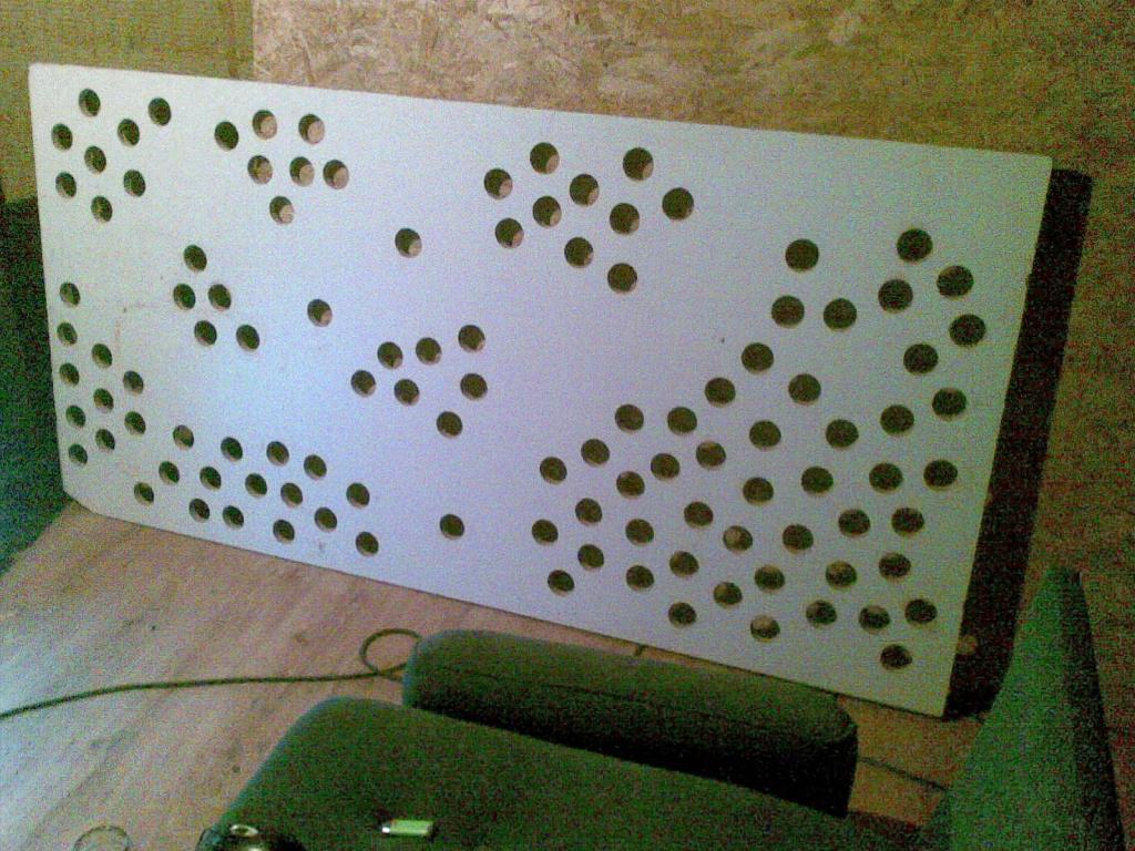

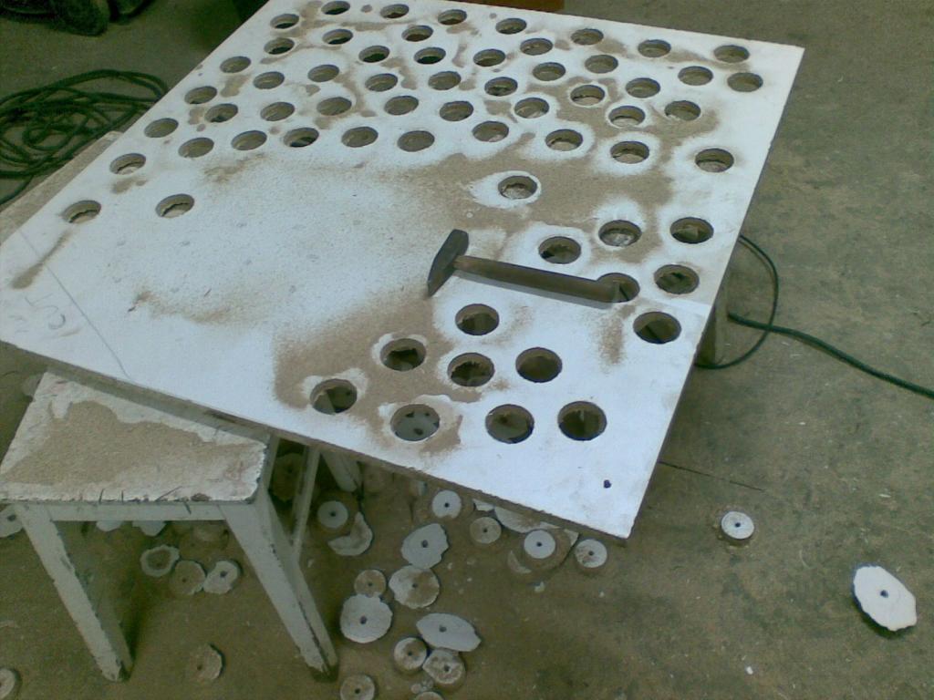

ad.7
Zależy jaką masz odległość od tylnej ściany, jeżeli jest tam 3-4metry, śmiało instaluj taki ustrój, efekt co najmniej dobry ;) Możesz tez wykonać proste panele binarne 2d (mi zajęło to nie dużo czasu).

ad.9.
Robiąc kratownice w całym pomieszczeniu szerokopasmowe absorbery masz już gotowe, możesz dodatkowo wzbogacić ich grubość w miejscu pierwszych odbić.
