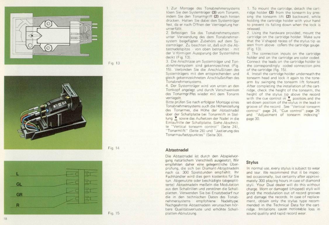

pierwszy z brzegu przykład: wysokie modele Duala np 601, 621, 701, 721 były standardowo wyposażane w V15 III, jako alternatywną wkładkę tzw "2 wybór" producent zalecał M91ed

Poproszę o wiarygodne dane gdzie jest jasno i wyrażnie napisane , iż do ww Duali byl standardowo montowany Shure-V-15-III .
nie wymagam od nikogo żeby mi wierzył :-)) dzielę się tylko spontanicznie swoją wiedzą
tutaj troszkę jest
tutaj jakiś skan z manuala do 721
jest trochę informacji w googlach, na innych forach
itp
Każdy kto ma wiedzę i chce się nią podzielić robi to , to normalne .
Wszyscy wiedzy pełnej też nie posiadają , stąd moje pytanie dotyczące montowania standardowo Shure do ww przez ciebie Duali , sprawdziło się to jak widać w przypadku 721 .
Warto wiedzieć i to .
V15 była też montowana standardowo w Dualu 704.

Nie pisze w podanym linku że w 704 montowany był Shure , jest w 701 ale też chyba " golec " V-15 / nie wersja III odmian -15 było kilka .
